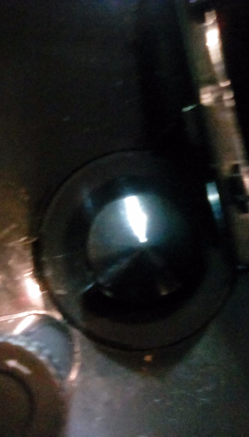

Bekomme den Fingerschutz vom Mahlwerk nicht ab. Hat jemand Ahnung wie das geht?
Delonghi ecam21.118 Stein im Mahlwerk

Hallo Manuel,
danke für die Info. Das Problem ist, dass hier keine Schrauben sind.
cassyelf -
Okay, habe ich noch nie gesehen, aber man lernt nicht aus.
Wenn etwas nicht geschraubt ist, ist es geklippst. Das heißt also "Nasen" suchen gehen.

so sieht das Teil aus
Danke Manuel, habe den Schutz ab und sehe den Stein

Die Maschine funktioniert wieder. Den Fingerschutz kann man mittels eines großen Schraubenziehers aushebeln. Die auf dem Mahlwerk befindliche Schraube entgegen der Uhrzeigerrichtung etwas drehen. Den Stein habe ich dann locker bekommen. Danach mittels Staubsauger das Mahlwerk säubern, die Schraube wieder an ihre Stelle drehen, Fingerschutz drauf und gut.
