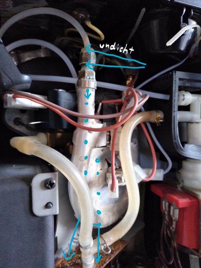

    Hi,
    nachdem ich die Brummgeräusche dank Eurer Hilfe eliminiert habe eröffnet sich ein neuer Kriegsschauplatz mit meiner Maschine. Schon beim Aufmachen wegen des Brummgeräuschs habe ich den Rost unter dem Heizelement bemerkt, ebenso die Kalkanhaftungen , die ich dann beseitigt habe ( anbei Bild). Nachdem jetzt die Maschine wieder läuft tritt Wasser an dem Anschluss aus, nicht viel , eins, zwei Tröpfchen), aber deutlich sichtbar. Das war wohl die ganze Zeit vorher schon so, denn sonst wäre da nichts verrostet. Ich habe die obere Mutter durch Kontern an der unteren Mutter abgeschraubt und konnte sie hochschieben, dann wollte ich den Silikonschlauch herausziehen, um die Dichtung zu erneuern. Aber der Schlauch lässt sich nicht herausziehen. Bevor ich jetzt mit einer Zange dran gehe vorsichtshalber die Frage: steckt der nur so drin wie die anderen Silikonschläuche auch (evtl. festgekalkt) oder muss man noch etwas machen? Die untere Mutter lässt sich nicht drehen, ich habe auch Bedenken bei gewaltsamen Drehen, dass der Anschluss am Heizelement abreisst.
    Grüsse
    panda

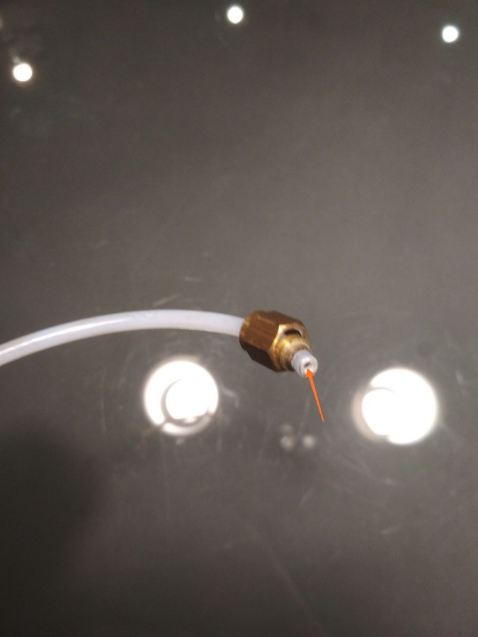

  • Roland, was ist mit der Hülse die im Schlauch sitzt und verhindert, daß man den Messingring nach vorne abziehen kann?
  • Diese Hülse
      64,65 kB, 675×900, 222 mal angesehen

  • Hi,
    Feedback:
    Der Silikonschlauch von der Verschraubung am Heizelement zum Dampfventil vorne wurde eingebaut, jetzt ist die obere Verschraubung am Heizelement (siehe vorhergehendes Bild) dicht, wenn man aber Dampf durchbläst tritt etwas Wasser an der unteren Mutter aus, die in der Mitte des Teils sitzt, das auf dem Foto zu sehen ist. Diese Mutter lässt sich nicht aufschrauben, jedenfalls mit normaler Kraftanwendung, das untere Gewinde scheint im Heizelement festzusitzen, evtl. mit Loctite o.ä..
    Grüsse
    panda
