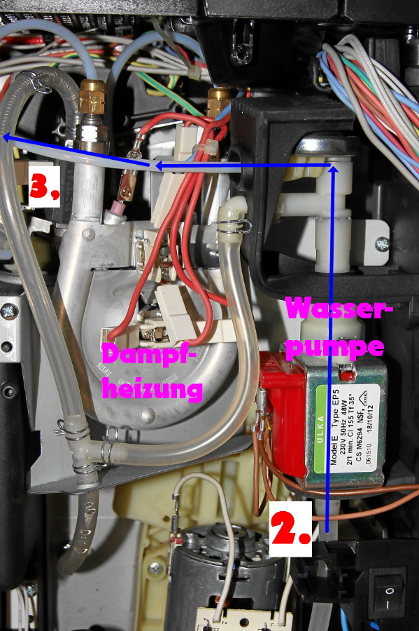

    Pumpe klackert, fördert aber nicht.
    Ich habe den Schlauch direkt nach der Pumpe abgenommen und dort kommt nichts.
    Der Wasserzulauf ist frei
    Habe die Pumpe auseinander gebaut aber keinen Defekt gefunden
    Zu was ratet Ihr mir?
    Neukauf der Pumpe ?
    Danke im Voraus - es ist immer wieder blöd wenn die kleine Probleme macht

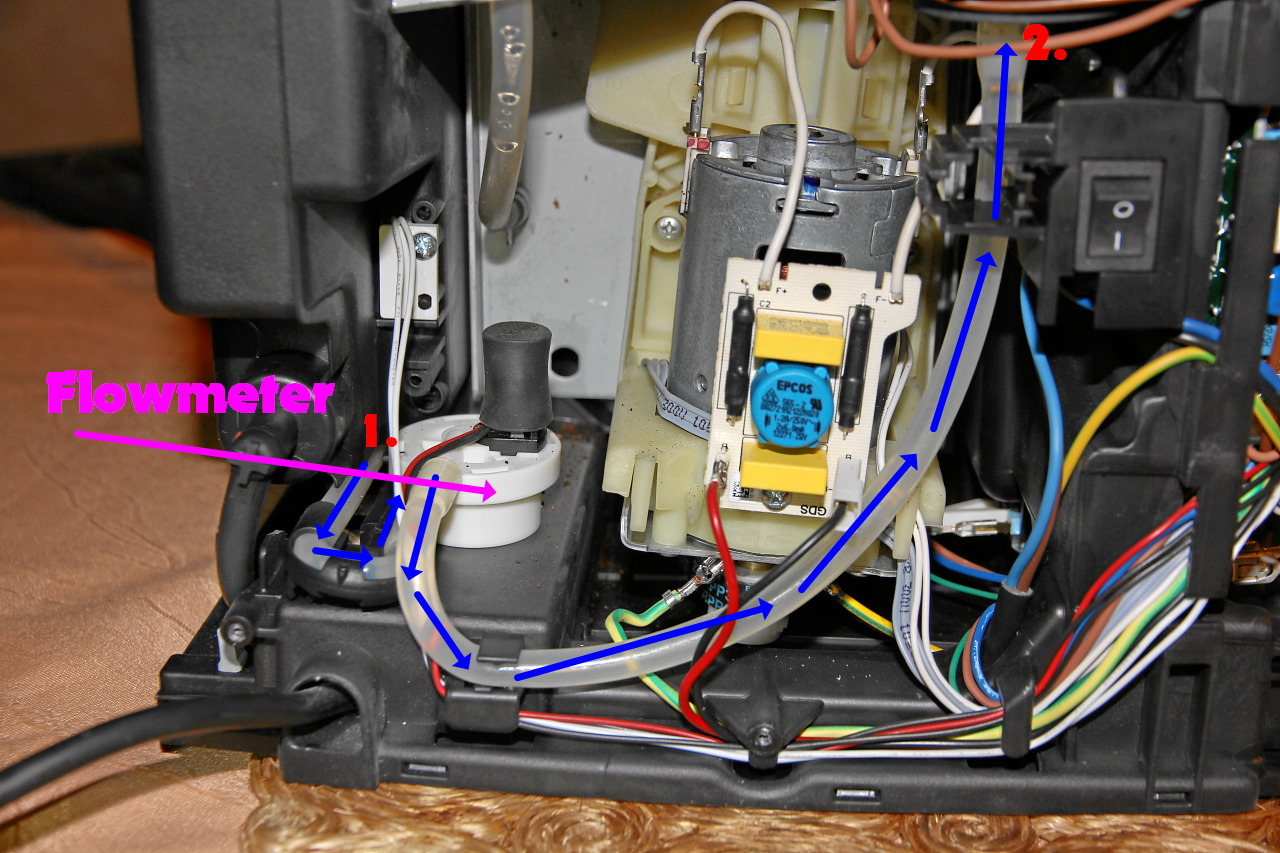

  • Strecke von 1-2 Wassertank bis Pumpe ist frei
    Habe dort Wasser oder Luft ohne Druck problemlos durchdrücken können
    Wasser mit Spritze Luft gepustet

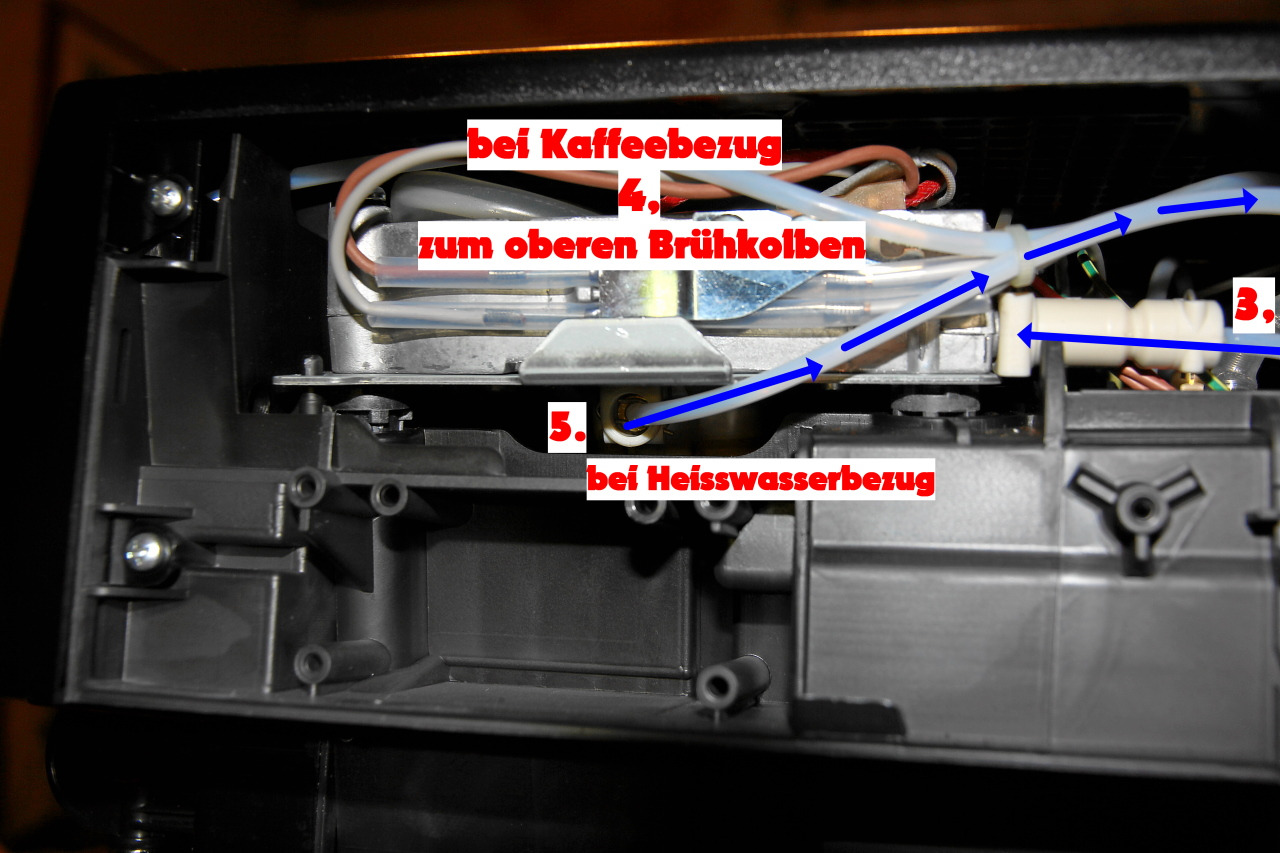

    Strecke 2-3 :
    Schlauch bei 3 abgenommen Schlauch selbst ist durchgängig
    Fazit aus meiner Sicht entweder Pumpe defekt
    Oder die beiden Ausgänge oberhalb der Pumpe
    Als ich die Pumpe demontiert habe konnte ich nur dann durchpusten, wenn ich von unten gegengedrückt habe (Ventil)
  • Hallo, das kannst du doch testen, nimm den Schlauch bei Nr.3 nochmal ab und halte ihn in ein Gefäß - jetzt startest du einen Spülvorgang dann sollte das Wasser mit Druck herausspritzen. Aber Vorsicht, berühre während die Maschine unter Spannung steht keine Teile im Innern der Maschine.
