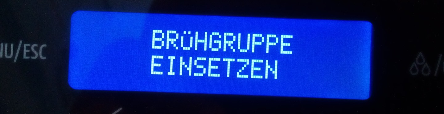

Hallo liebe Delonghi Fans,
der Titel soll ausdrücken das der heutige Sonntag extrem in die Hose ging da unsere geliebte Primadonna in aller früh aufs feinste gezickt hat und ich nicht weiter weiß.
Folgendes ist passiert. Die glücklichen Besitzer letztgenannter Maschine seilten sich gestern auf einen Weihnachtsmarkt ab und ließen die 26455 alleine mit der Schwiegermam,
die zu Besuch ist, zurück. Als wir nun heute morgen wie gewohnt die Maschine anwerfen wollten kam bei den Startgeräuschen ein noch nie gehörter Ton von der Donna,
ein brummen wie wenn ein Elektromoter an seine Grenze kommt. Es kam dann die Meldung Brüheinheit einsetzen. Die aber nicht gestern oder heute entnommen worden ist.
Tank entnommen und Brühklappe geöffnet. Brüheinheit kann nicht entnommen werden da die beiden Hebel in falscher Position sind. Siehe Bild Fehlstellung. Wir haben daraufhin erst mal
die Schwiegermam aufs übelste beschimpft das sowas nur eine Folge von falschen Ausschalten sein kann. Hat gut getan
Problem war damit aber nicht beseitigt.
Habe nun die beiden Hebel so hingedrückt das sie wieder richtig stehen. Sehr anstrengend. Dann die Brüheinheit entnommen. Sauber gemacht. Wieder eingesetzt. Nachdem die Klappe zu war
und der Tank reingeschoben wurde lief die Maschine weiter um letzendlich wieder mit der Meldung Brüheinheit einsetzen zu landen. Klappe auf wieder Hebel falsch. Ich denke die ganze Einheit befindet
sich generell an der falschen Stelle. Habe ein Bild von der richtigen (??) Stellung im Anhang. Die hatten wir mal bei einem unserer unzähligen Ein/Ausschalt Versuchen. Aber auch da sind wir letzendlich wieder auf
Brüheinheit einsetzen gelandet. Das auseinanderbiegen der Hebel ist sicher falsch, die Einheit müßte per Gewindestange weiter nach unten wandern tut sie aber nicht.
Das gute Stück hat keine Garantie mehr. War Mediamarkt Kauf. Hätten die Maschine morgen hingebracht aber dann kommt sie erst nach 4 Wochen wieder. Geht gar ned. Weihnachtszeit.
Hat wer einen Rat wie ich vorgehen soll ?? Schwiegermutter weg ?? Schurz beseite vorab vielen Dank und einen schönen dritten Advent.
Hans
