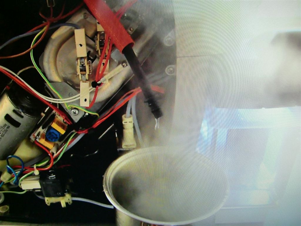

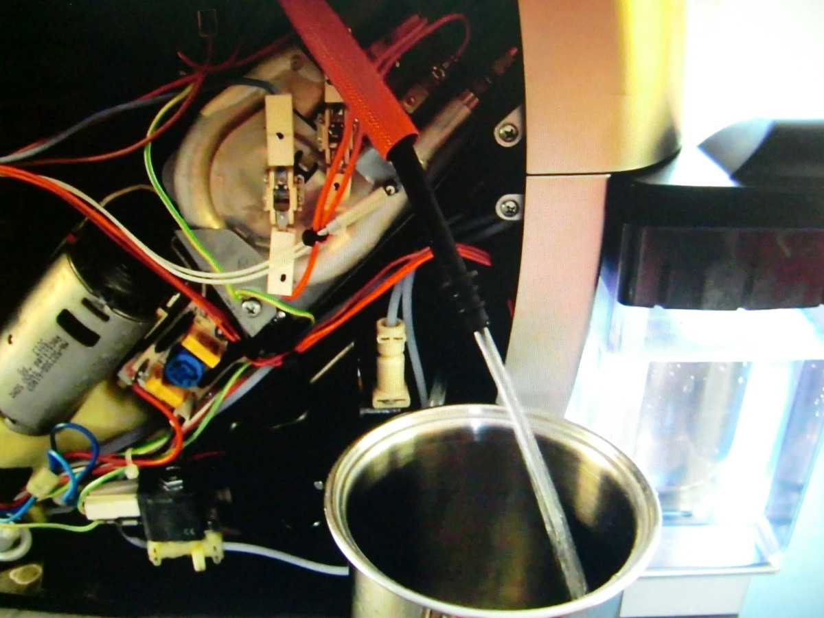

    Nach 3-Wege Solenoidventil Austausch (war undicht) wird über das 3-Wege Solenoidventil Wasser und ordentlich Dampf in die Tropfschale abgelassen (nerviges zischen).
    • nach Milchbezug (Cappuccino) Wasser (8 ml)- Dampfablass ca. 3 Sek.
    • nach Reinigung des Milchbehälters (CLEAN), Wasser (8 ml)- Dampfablass ca. 5 Sek. und mehrmaliges kurzes „ Nachgurgeln“ von Wasser.

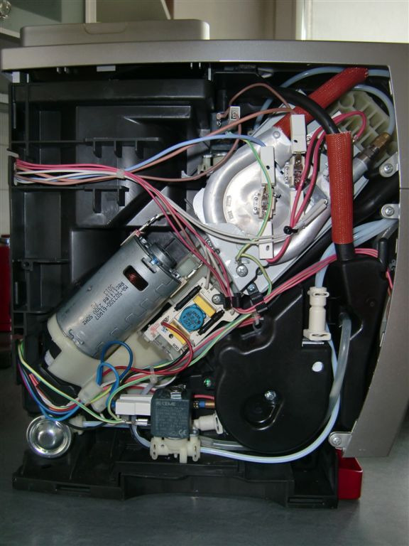

    Im Inneren keine Wasserlecks sichtbar, außer am Doppelraccord nach dem 3-Wegeventil schimmert öfters ein Wassertropfen.
    Kaffeebezug funktioniert normal.
    Durchgeführte Reinigungen/Wartungen:
    Entkalkung ca. alle 3-4 Monate Standartentkalkung und Brühgruppe
    Reinigung: Brüheinheit, Milchbehälter usw. laut DeLonghi.
    Dichtungen Milchbehälter und Brüheinheit ausgetauscht (2016-2017)
    2-Wege Solenoidventil ausgetauscht (2016)
    3-Wege Solenoidventil wegen Undichtheit ausgetauscht (2017)
    Cremaventil nicht ausgebaut, ist aber durchlässig
    Brühkolben nicht revidiert.
      323,76 kB, 1.200×900, 550 mal angesehen
      134,8 kB, 576×768, 662 mal angesehen
      212,4 kB, 1.024×768, 575 mal angesehen

    Hallo Siggi, Schlauchanschlüsse =Eingang und Ausgang= eventuell vertauscht ?
    Gruß Peter
