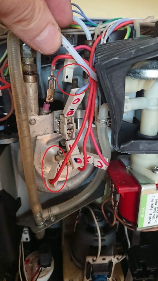

    Rausgekommen ist, dass jenes rote Kabel das auf der Platine am Steckplatz F3 angeschlossen ist, den Kurzschluss verursacht hat.
    Wenn ich diesem roten Kabel folge komme ich zur Dampfheizung(=DH) (DSC_0016, unterer Kreis) mit den beiden Dampfheizungsthermostaten (=DHT)?), der Verkabelung bin ich dann weitergegangen (DSC_0016, oberer Kreis, da ist das Kabel bereits abgesteckt), und da fließt ja der Strom durch beide Thermostate und dann im letzten Schritt weiter zur DH. Wenn ich dann an der DH das Kabel abstecke und den rest angeschlossen lasse fliegt die Sicherung nicht. Jedoch lässt sich die Kaffeemaschine auch nicht in Betrieb nehmen.

    1.) Liegt das daran, dass die Maschine keine erfolgreiche Überprüfung durchführen kann, da die DH abgesteckt ist?
    2.) Bin ich richtig mit der Annahme, dass die DH das Problem ist? Bevor ich da jetzt auf gut Glück eine neue DH einkaufe...
    Vermutlich ja, aber hast du kein Messgerät?

    2.) Hab ein Messgerät, zeigt ~52 Ohm an, gemessen an der DH (innerer Kreis).
  • Zu 1: das war nicht gegen dich, du hast nix falsch gemacht. Ich hatte auch geschrieben: "Guter Joke von diesem Forum,"
    Zu 2: Sehr komisch, sowas hatte ich noch nicht. aber nach deiner Beschreibung muss es die Dampfheizung sein.
