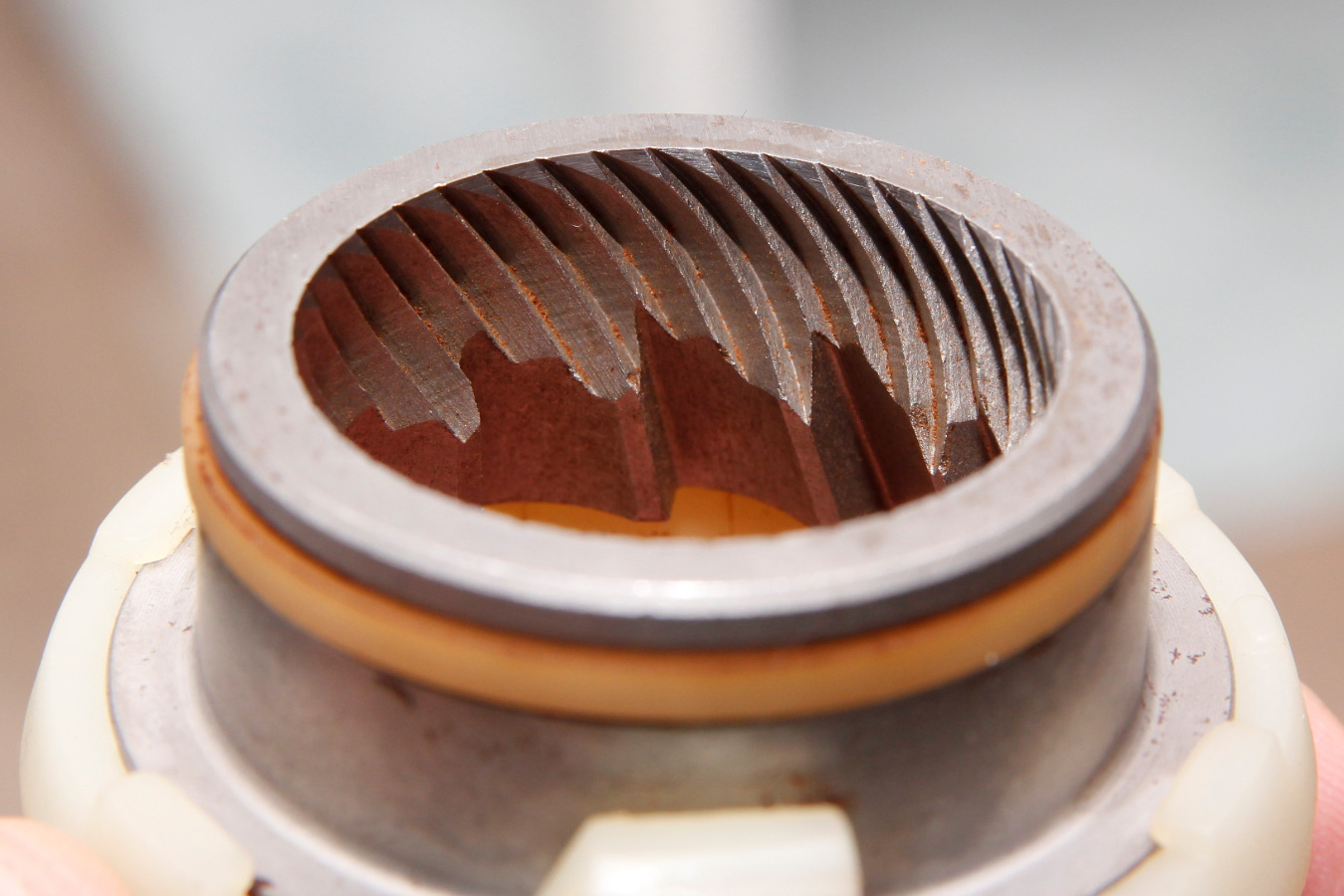

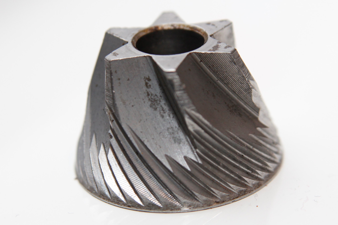

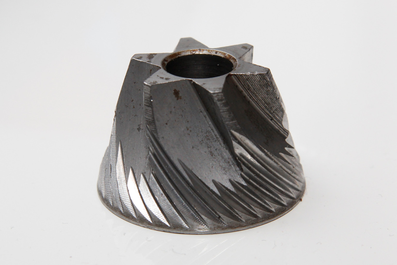

    ich bräuchte euere fachmännische Einschätzung zu meinem Mahlwerk. Seit einiger Zeit ist mir aufgefallen das die Trester relativ feucht sind und der Kaffee etwas dünner ist. Meiner Meinung sieht der Trester auch relativ grob aus.
    Anbei ein paar Fotos der Mahlsteine und des Tresters.
    Mahlgradeinstellung: 1 (sehr fein)
    Stärke: normal
    Bereits durchgeführte Maßnahmen:
    - Brühgruppendichtungen gewechselt
    - Mahlwerk gereinigt
    - Oberer Brühkolben entkalkt
    Vielleicht bin ich aber auch auf dem falschen Dampfer und der Fehler liegt ganz wo anders. Bin für jeden Ratschlag dankbar.

  • Für Mahlgrad 1, sollte der Kaffee schon feiner gemahlen sein.
    Versuche doch mal, den Mahlgrad durch nachstellen noch feiner zu stellen.
    Ausbauen und Werkseinstellung verändern.
    Gruß Peter
