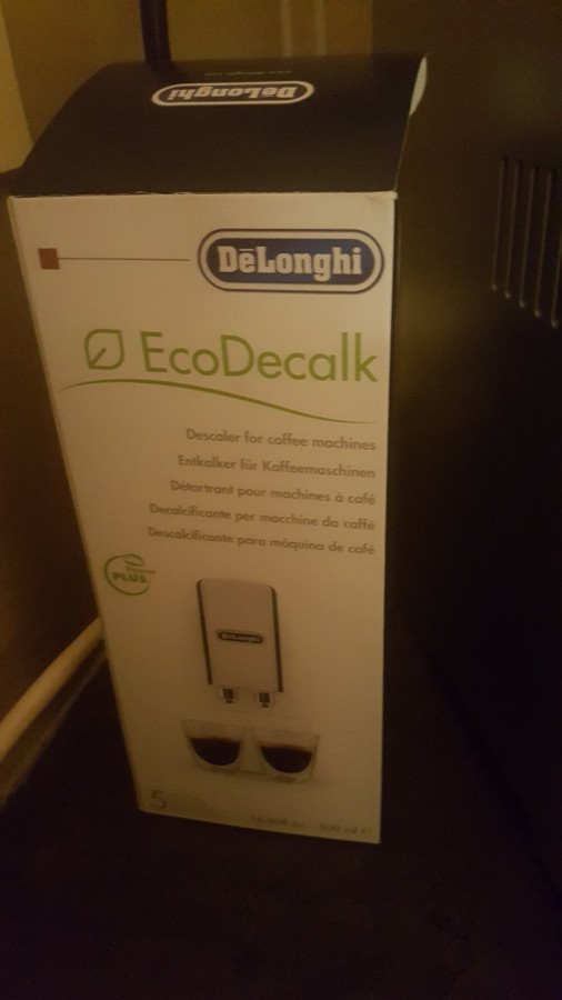

    Und zwar habe ich mir vorgestern gebraucht einen Kaffeevollautomaten gekauft. Darauf hin wurde mir gesagt, dass Sie entkalkt werden muss. Dies habe ich nach Gebrauchanweisung getan. Alles funktionierte Tadellos...BIS GESTERN ABEND. Der Kraftvollautomat Mahlt die Bohnen zwar, aber er spuckt kein Wasser mehr aus, weder beim Kaffe, noch beim Heißwasser oder beim Spühlgang. Dampfen tut er zwar manchmal aber das war es auch. Ich hoffe ihr könnt mir helfen :1f611: Bitte versucht mir alles genau zu erklären da ich noch nicht SOVIEL Ahnung habe. delonghi magnifica esam 3600 pronto cappuccino

    Mit was hast du entkalkt?
  • Mach den dünnen Schlauch von der Pumpe kommend oben am Thermoblock ab und halte ihn in ein Gefäß. Maschine einschalten, kommt dann beim Spülen Wasser?
