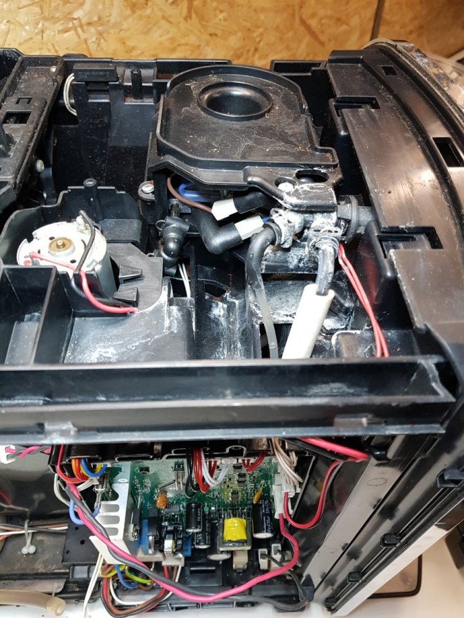

    Hallo habe einen Melitta Caffeo Barista T ( F73/101) auf den Tisch bekommen. Sobald man das Gerät einschaltet dreht das Mahlwerk und auf dem Display erscheint der DIsplay Testmodus.
    Nach dem ich das Gerät geöffnet habe, konnte ich eine Leckage direkt an der Heizung ausmachen. Das Überdruckventil war undicht.
    Nun hat wohl die LP gelitten, leider kann ich optisch keine Defekte sehen. LP schaut gut aus, keine Wasserrückstände zu finden.
    Hat jemand eine Idee an welchen Bauteilen ich anfangen sollte ?
      208,13 kB, 675×900, 2.786 mal angesehen
      201,23 kB, 675×900, 1.924 mal angesehen
    wenn das Verhalten der Maschine auch noch da ist, wenn die
    Platine komplett trocken und sauber ist, kannst Du davon ausgehen,
    dass Du gar nichts selber machen kannst.
    Wenn es ausschließlich das Mahlwerk wäre - dann evtl. etwas mit
    dem Leistungsteil fürs Mahlwerk. Aber die zusätzliche Sache mit
    dem undokumentierten Testmodus (der scheinbar auch nach Netz-
    trennung wieder erscheint) deutet dann doch eher auf einen Defekt
    in der Steuerung hin. Da kann man dann selber nichts mehr machen
    außer die komplette Elektronik zu tauschen - und das ist sinnvoller-
    weise ein Fall für die Melitta Pauschalreparatur.
