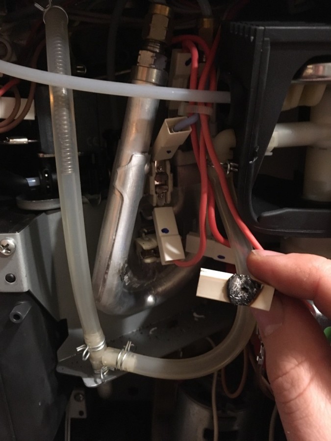

    Ich habe mir heute meinen ersten Vollautomaten gekauft, natürlich gebraucht weil das Geld mal wieder knapp war.
    Er hat auch super leckeren Kaffee gemacht, bis die Sicherung rausgeflogen ist. Die Ursache habe ich auch schnell gefunden, leider weiß ich nicht ob ein einfacher Tausch des betroffenen Bauteils reicht und wie ich etwaige Folgeschäden vorher ausschließen kann.

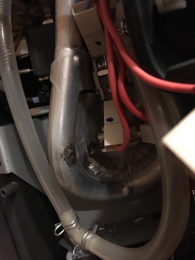

    Ich habe mal 2 Bilder angehangen vom „Heizelement“ (unter dem Namen wird es zumindest verkauft) leider musste ich bei meiner Recherche feststellen, dass es total verzogen ist und deswegen den Stecker verkokelt hat, was dann wohl einen Kurzschluss verursacht hat.
    Meiner Frage ist, ist das reparabel, was muss ich vorher prüfen und wie verhindere ich ,dass das Neuteil gleich wieder zu warm wird.
    Vielen Dank schonmal im Voraus, mit verzweifelten Grüßen undsoweiter
  • :1f628: :1f628: :1f628: Wow, sowas habe ich ja noch nie gesehen! Ich würde die Dampfheizung, Temperatursensor und 2 neue Thermostate einbauen. Dann Voltmeter auf die Dampfheizungsanschlüsse, Netzstecker rein, da darf dann noch keine Spannung anliegen. Das Verhalten beim einschalten/hochheizen kannst du dir bei den Videoa anschauen.
    So eine Nachfrage nochmal, ich habe jetzt mal ein bisschen gemessen und probiert. Der einzige Fehler den ich finden konnte ist, dass in dem Moment in dem ich den Milchbehälter einsetze die Maschine anfängt zu heizen und einfach nichtmehr aufhört. Woran könnte das liegen? Beim Temp. Sensor passen die wiederstände und in der dampfheizung auch.
    Ich kann sogar Milchschaum machen wenn ich mich beeile und das obwohl die dampfheizung schon total verzogen ist.
  • Wenn du Dauerspannung auf deiner Dampfheizung misst, und dabei ist stark auszugehen bei deinem Kunstwerk :1f61c: , dann liegt es an der Leistungsplatine.
    Normal sollen deine Thermostate auch genau davor schützen, wie du siehst tuhen sie dies aber nicht, also vorsicht!

  • Bei Heisswasser wird die Dampfheizung abgeschaltet, HW wird nur übern Thermoblock aufgeheizt. Im normalen Betrieb wird die Dampfheizung im Wechsel mit dem Thermoblock geregelt betrieben. Bei Dampf wird sie dauernd befeuert.
    Schlechtes Kontakt zwischen Kabel und Heizungselement verursacht "Übergangswiderstand". Als es z.B. eine Widerstand gibt van 10 Ohm, wird das bei einem Strom von 5 A eine Hitzeproduktion geben von I^2 x R = 5^2 x 10 = 250 W geben im Stecker! Wahrscheinlich ist Dampfheizung nicht defekte aber ist e s genug um Metallkonnektor von Dampfheizung sauber zu machen und neue Steckhülse an Kabel zu klemmen.
    Mit ein bisschen Glück hat Leistungsplatine kein Schaden und funktioniert danach die Maschine wider einwandfrei.
