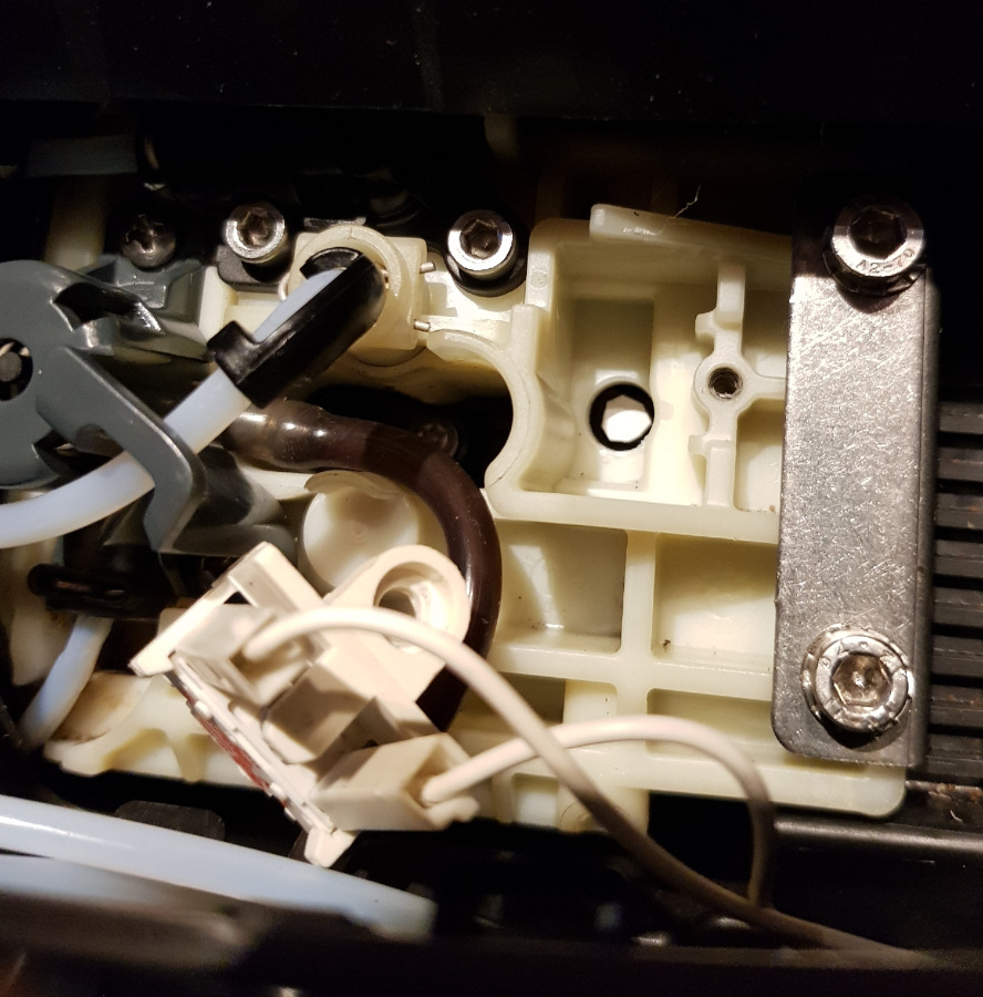

  • So, hier der Endstand: Maschine läuft wieder, auch mit Warmhalteplatte
    :1f942:
    Hatte den Beitrag von Chris schon vorher gefunden und umgesetzt. Erst den oberen Endschalter von Hand getestet -> Geht
    Dann einfach ein Stück von einer Telefon-Karte / Kredit-Karte (0,8mm dick) mit der Schere zurecht geschnitten und auf den Zapfen vom Brühkolben geklebt.
    Habe davon noch ein Foto mit eingestellt, das sagt mehr als 1000.Worte.
    Das war es dann schon :1f61c: Es gibt wieder herrlichen Kaffee zu jeder Tageszeit *freu*
    Vielen Dank an alle Beteiligten zur Fehlerbehebung
