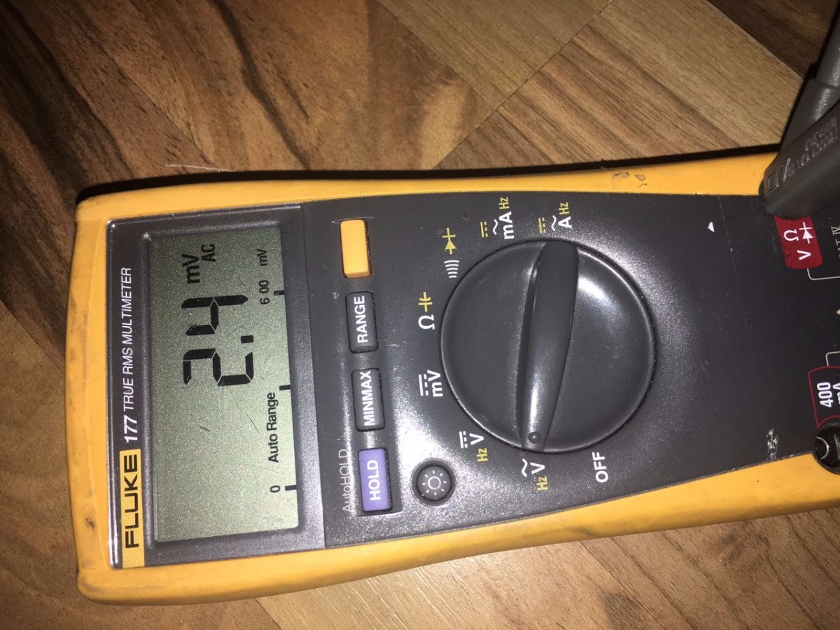

Wie messe ich die ,bin ein Laie von wegen Elektronik .Ich habe das erste Mal mit einem Multimeter gearbeitet ,gibt es da eine Anleitung?
Dann unbedingt aufpassen mit Spannung, sonst machst du das vielleicht das letzte Mal.
Multimeter auf v~ stellen und je nachdem ob dein Multimeter sich automatisch die Einheit raussucht oder nicht stellst du auf 250v oder 400v glaube ich steht da. Naja den Wert der am nächsten deiner Netzspannung von 230v kommt.
Dann die Maschine einschalten - Eine Messspitze an + und eine Messspitze an - und dann erzählen wie sich der Wert verhält.Ich kann bei Platinen und Displayfehlern helfen. -
Ich danke Dir erst einmal,aber da bin ich raus .Ich finde die Kontakte nicht.Es ägert mich einfach vor einem Monat das Ding zur Reparatur gebracht weil kein kaffe mehr kam ,3 1/2 Wochen hat es gedauert bis s ie wieder heile war 95 Euro bezahlt und 3 Wochen später dieser blöde Fehler.

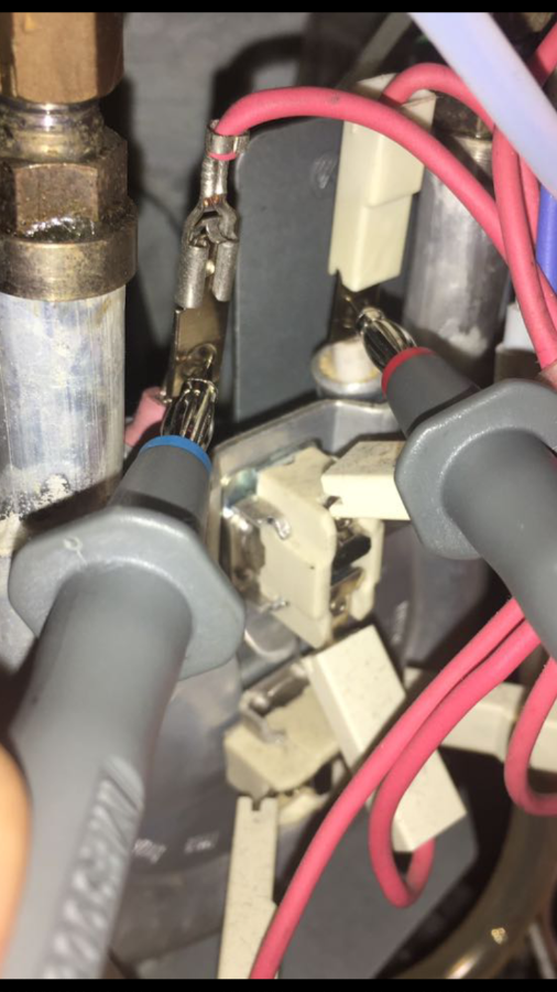

Das sind ja die klemmen von der Dampfheizung bin da vorsichtig dran gegangen zeigte einmal was an dann nur noch 0 sind das die Messpunkte
Ja genau, schau mal hier wurden für die User in dem Forum Videos zu dem Vorgang gemacht.
Das solltest du beim Einschalten deiner Maschine sehen.
hatte es einmal dran 227 so 10 Sekunden
und auch andere Daten teilweise 0 was sagt mir das jetzt
