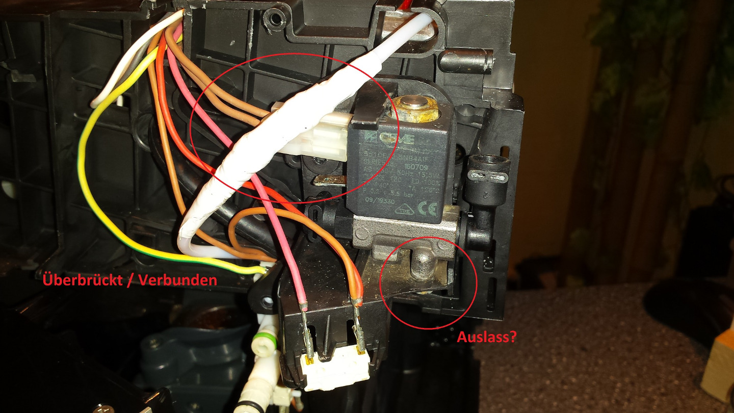

    Ich habe eine gebrauchte ESAM 4500 bekommen und habe beim sauber machen (und Umbau der Pumpe) gesehen, dass das vordere Solenoidventil anscheinend defekt ist und überbrückt wurde.
    Da Heißwasser und Milchschaum aber funktionieren, frage ich mich wozu das Ventil überhaupt da ist. Fehlt da noch ein Schlauch der von unten weg führt?
    Im Testmodus klickt es nicht. Auf welchem Pin der Platine müsste welche Spannung anliegen? Dann könnte ich das schonmal prüfen.

  • Hallo Stromschlag,
    das vordere MV steuert den Dampf- und Heißwasserbezug. Die auf dem Bild ersichtliche Art das defekte Ventil zu umgehen ist stümperhaft und birgt sogar Verletzungsrisiko durch unkontrolliert austretenden Dampf und heißes Wasser, weil so zwischen der Dampfheizung und dem Connector keine Unterbrechung des Fluidsystems existiert. Das musst Du unbedingt wieder in den Originalzustand bringen, der Vorgänger hat da echt Mist gebaut.
    Die Spannung brauchst du nicht an der Platine messen, kannst Du direkt an den Steckern des Ventils abgreifen. So wie das Ventil aussieht ist es aber nur undicht (Korrosionsspuren), sprich das Ventil muss einfach nur getauscht werden, die Schläuche wieder richtig anschließen und gut ist.
  • Isoband hat im Kaffeeautomat eh nix verloren, braucht man nicht und ist sowieso nicht druckfest, so wie es an der Stelle verwendet wurde. :1f609:
    Wenn das Ventil einen Haarriss hat, was ich aufgund des Bildes vermute, bekommst Du es nicht mehr dicht.

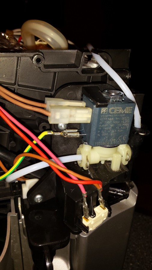

      100,93 kB, 506×900, 311 mal angesehen
    Dieser Beitrag wurde bereits 1 mal editiert, zuletzt von Stromschlag ()
  • Ist korrekt. :1f44d:
