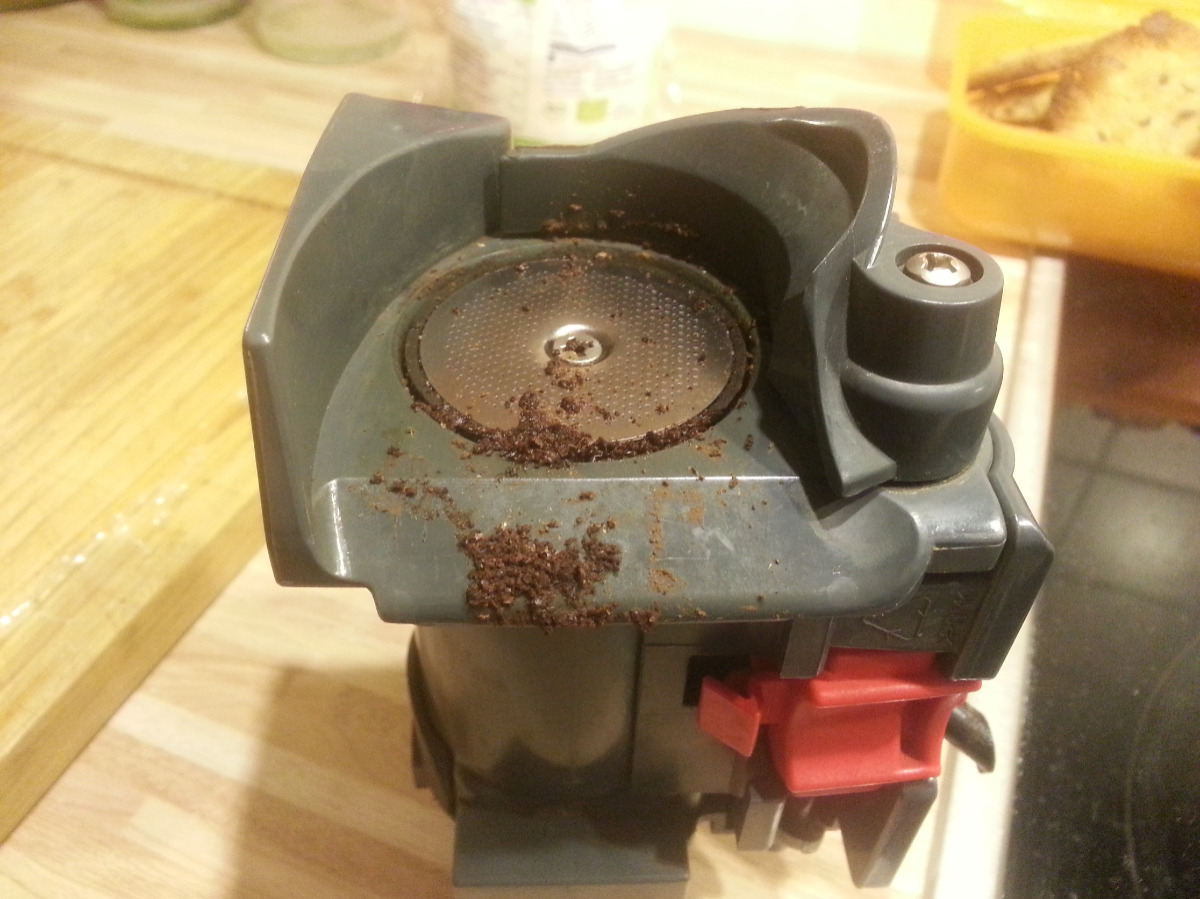

    Anbei ein Foto von der Brühgruppe.
    Die man sieht, sind dort einige Kaffeereste zusehen, und man kann erkennen dass der Tab wohl nicht sonderlich fest gepresst war. Oder der Mahlgrad ist anders und krümelig.
    Diese Kaffeereste sind bei der anderen Maschine nicht so in der Menge.

  • Ist auf einem Bild natürlich schwer zu beurteilen, aber ich finde das was man vom Mahlgut sieht etwas grob? Kann aber auch täuschen. Hast Du mal die Trester beider Maschine nebeneinander gelegt und verglichen?
    Ansonsten tausch doch einfach die Federn zum Testen aus, Ersatzteilnummer 6132106200, Preis pro Stück liegt glaube ich bei ca. 1€.

  • Ich denke es wurde gemeint, dass wenn die Zylinderwand abgenutzt ist, dass an der Stelle etwas Wasser an den Dichtungen vorbeirinnt und nicht der volle Wasserdruck aufgebaut wird.
    Bei allen gebrauchten Brühgruppen merkt man deutlich, wenn man sie nach unten drückt, dass es anfangs schwer geht dann nach dem 1/3 plötzlich leichter. Im Bereich leichter wird der Bereich sein, wo der Tab gepresst wird und der Brühvorgang statt findet. Durch den Druck wird sich die Brüheinheit an dieser Stelle etwas geweitet haben. Aber undicht...hm erkenne ich so nicht. Jedenfalls ist die Bruhgruppe außen sowie die Tropfschale trocken.
