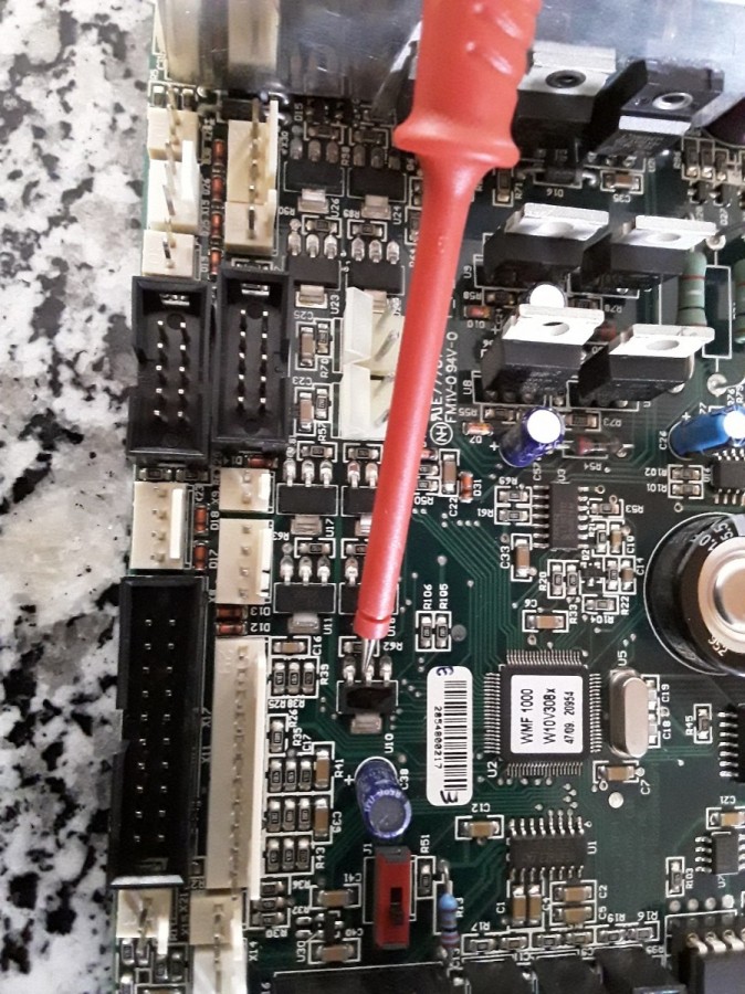

ich habe meine WMF Ecco gegen eine WMF1000 aus meinem Bekanntenkreis ersetzt. Leider bin ich auf die Idee gekommen eine LED-Tassenbeleuchtung, wie ich es auch schon bei meiner Ecco gemacht habe, nachzurüsten.
Als Stromquelle für die LED's hat mir ein befreundeter Elektriker wieder eine kleine Schaltung, mit Gleichrichter und Kondensator, auf einer kleinen Platine angefertigt. Nach einen Kaffebezug und keinen 5 Min ist der Kondensator dieser Schaltung mit einem lauten Knall und viel Rauch explodiert. Die Schaltung für die LED's war am "12V-Dreierstecker" (weiss,schwarz,weiss) von der Lötseite her gesehen, am rechten Weißen und dem Schwarzen angeschlossen.
Seitdem zeigt die Maschine beim Einschalten nur noch für kurze Zeit, ein halbseitig voll ausgeleuchtetes Display an, was nach kurzer Zeit langsam verlischt. Die Pumpe pumpt sofort durch bis der Netzstecker gezogen wird. Die Brühgruppe fährt überhaupt nicht. Auf der Steuerungsplatine lassen sich, auch mit starker Lupe, keine schadhaften Stellen erkennen. Ich habe bisher den Brückengleichrichter und die beiden großen blauen Kondensatoren (4700yF; 2200yF) auf Verdacht, aber erfolglos ausgetauscht.
Ich bin nur Maschinenbautechniker mit begrenzten Elektronik Kenntnissen und nun mit meinem Latein am Ende.
Hat vielleicht jemand hier im Forum die Möglichkeit meine Platine zu reparieren, oder kann mir eine gebrauchte verkaufen?
Auf dem Haupt-Chip steht folgendes: WMF 1000 W10V308x ; 47/09 20954 . Die Maschine hat die Nummer 03.0500.0002; 021454/12.2009
Grüße Michael
