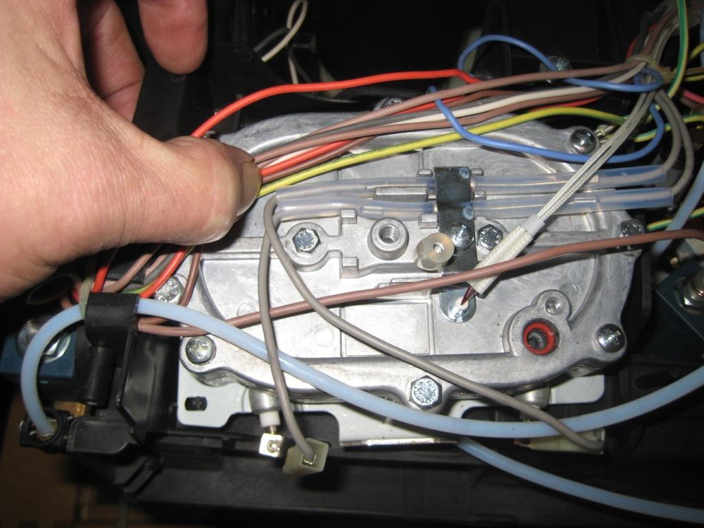

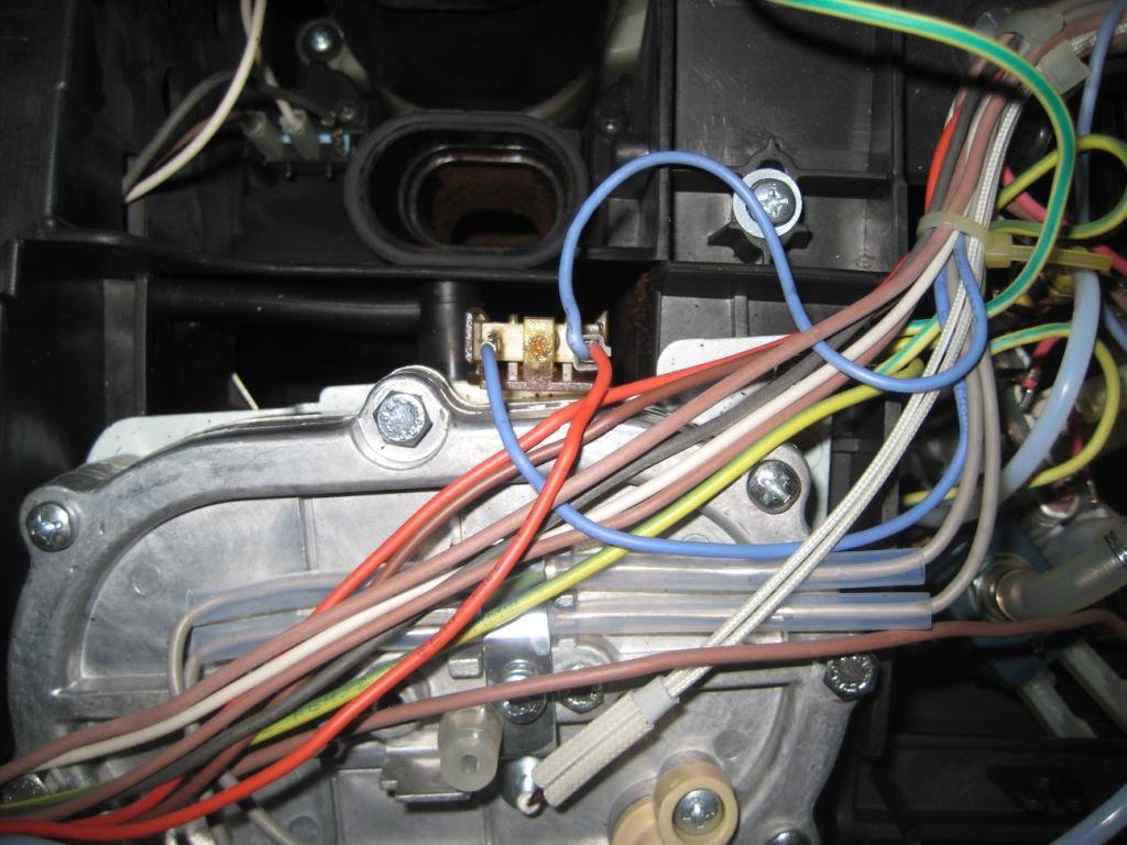

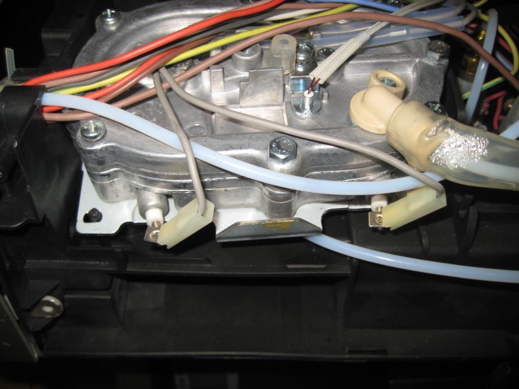

    Der freigelegte Thermoblock - danke Gregor - sieht echt übel aus und ist neu bestellt. Gibts zum Ein- und Ausbau eine Anleitung?? Wäre bestimmt hilfreich.

  • Google mal bei Juraprofi, da sollte es eine Anleitung zum Ein- und Ausbau geben. Ich könnte auch eine anfertigen, da ich gerade eine komplett nackte EAM 2600 vor mir stehen habe, aber das könnte noch etwas dauern, bis ich die Anleitung fertig habe.
  • Gregor ist zur Zeit nicht da.
    Also, bei der EAM 3500 geht das so:
    1. Schale und Brühgruppe entnehmen, Gehäuse öffnen (s. hier im Downloadbereich)
    2. Elektrische Anschlüsse vorn abziehen, ebenso hinten am Mikrschalter und die Schraube mit den Erdkabeln (gelbgrün, oben rechts) lösen
    (wo die rote Dichtung zu sehen ist, war früher der Druckschlauch, sieht bei ESAM-Maschinen anders aus
    3. Schraube in der Mitte mit dem Blech lösen und Blech mit dem Thermosensor abheben
    4. Die beiden Kabel mit den Plastikschläuchen (EF-Sicherungen) herausnehmen
    5. Druckschlauchverbindung lösen
    6. die vier Kreuzschlitzschauben losdrehen, dabei mit einer Hand von unten gegenhalten und die Mutter auffangen
    7. Kabel, die über dme Thermoblock verlaufen beiseitschieben und den Thermoblock herauheben
    8. Schlauchverbindung unter dem Thermoblock lösen
    9. fertig.
    Empfehlenswert ist es reichlich Digifotos zu machen, damit man hinterher auch noch weiß, wo die Teile beim Einbauen wieder hingehören.
  • Bei der Primadonna ist der Ausbau nicht anders, nur der Raccord ist nicht seitlich, sondern mittig im Thermoblock, sowie die Thermosicherungen sitzen seitlich am ESAM-Thermoblock. Im Grunde sind es halt nur die 4 Schrauben, 2 Lange und 2 Kurze, die von unten mit Muttern verschraubt sind. Schon kann man den Thermoblock entnehmen.
