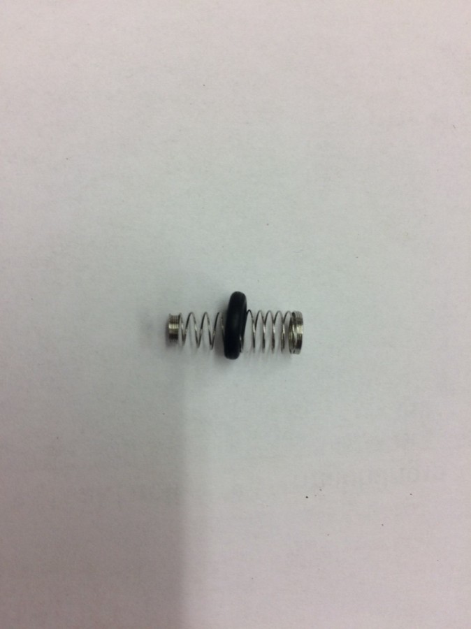

  • Hi Danke für den Tipp. Gemeint ist der obere Brühkolben, oder?
    Ich hätte noch eine dumme Frage vom Laien an die Kenner :
    Was ist das Teil auf dem Bild und wo gehört es hin?
    Ich habe es beim neuerlichen durchsehen der Maschine auf dem Boden der Maschine gefunden. Da es ganz neu aussieht hoffe ich nun, dass es nicht aus der neuen Pumpe stammt...
    Könnt ihr mir sagen was das Teil vermutlich ist und wo es hingehört ?
    Danke schon mal im Voraus.

  • Alles klar,
    diese Teile gehören icn die alte Pumpe, da sollte auch noch ein kleines Kunststoffkügelchen dabei sein. Aber das brauchst du ja nun nicht mehr.
    Hast du auch das weiße Überdruckventil oberhalb der Pumpe geöffnet ?
    Gruß Peter

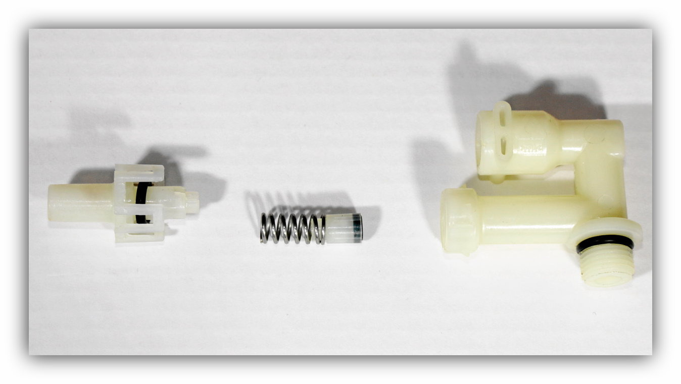

  • aha, hier wird ist die Ursache, du hast es bestimmt falsch zusammen gebaut doer dir sind auch hier Teile abhanden gekommen. Ich zeige dir mal ein Bild.
      118,49 kB, 1.348×761, 491 mal angesehen
    Gruß Peter

  • Hmm, das könnte sein. Ich kann es morgen nochmal auseinandernehmen und wieder zusammensetzen. Dann sehe ich ja, ob Teile fehlen.
    Soll ich im Zweifelsfall ein neues Ventil kaufen?
    Könnte es eventuell daran liegen dass das Ventil nicht richtig auf die Pumpe geschraubt ist? Ich frage nur weil die neue Pumpe ein Ende aus Messing hat und nicht aus Plastik.
  • ob Messing oder Kunststoff ist egal, auch gibt es Unterschiede in den Bauformen der Überdruckventile. Wenn du das Ventil mit der Druckfeder falsch herum oder gar nicht eingebaut hast, dann läüft das Wasser uber den etwas dickeren Schlauch direkt in dei Wasserauffangschale.
    Gruß Peter
