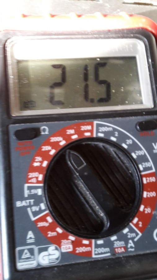

    Hatte hier im Forum eine Pdf-Datei gefunden mit Wiederstand Werte und habe mal gemessen.
    Dampfheizung = 55 --- habe ich bei mir auch gemessen
    Temperatursensor = 129 --- da hat meiner nur 21,5 eingestellt auf 200k
    Das ist doch viel zu wenig da fehlen über 100 ? Denke ich da richtig, das er falsche Werte liefert und damit die Dampfheizung zu heiß wird und damit zu viel Dampf produziert ?
    Mfg Schnobell
      86,47 kB, 506×900, 219 mal angesehen
    Dampfheizung noch nicht abgekühlt? Soll ist ausserdem: Thermosensor Dampfheizung ca. 120 Kohm bei Raumtemperatur.
    und 2,5 kOhm bei 135°C.
  • Daß die 318 wieder ausgelöst hat kann 2 verschiedene Ursachen haben
    1. Triac TY1 auf der Leistungselektronik
    2. Wasserfluß zu gering, um die Wärmeenergie der DH abzuführen.
