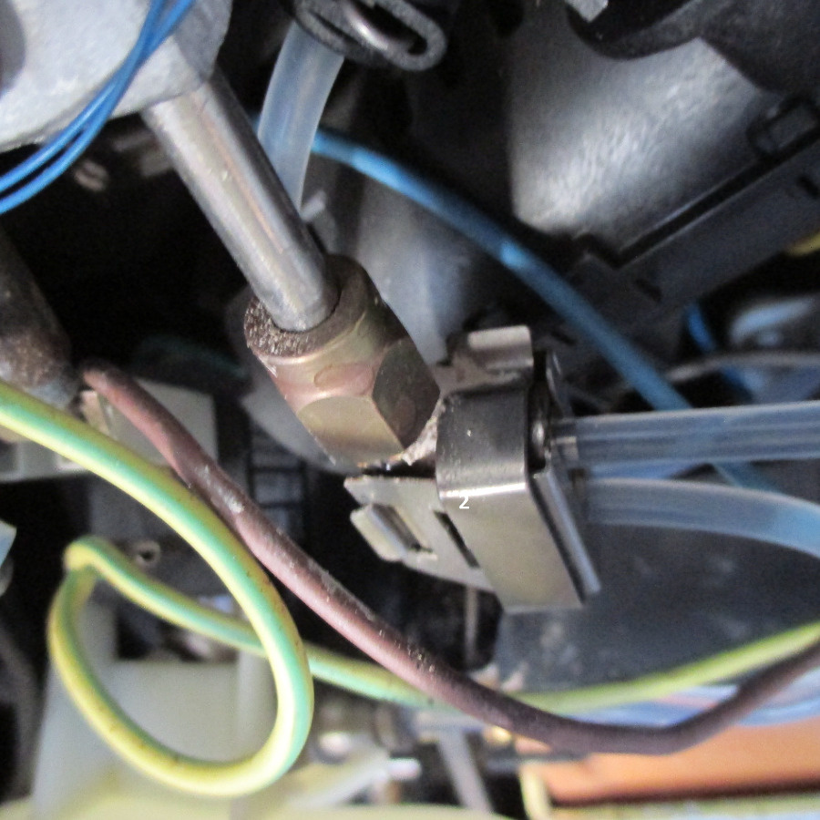

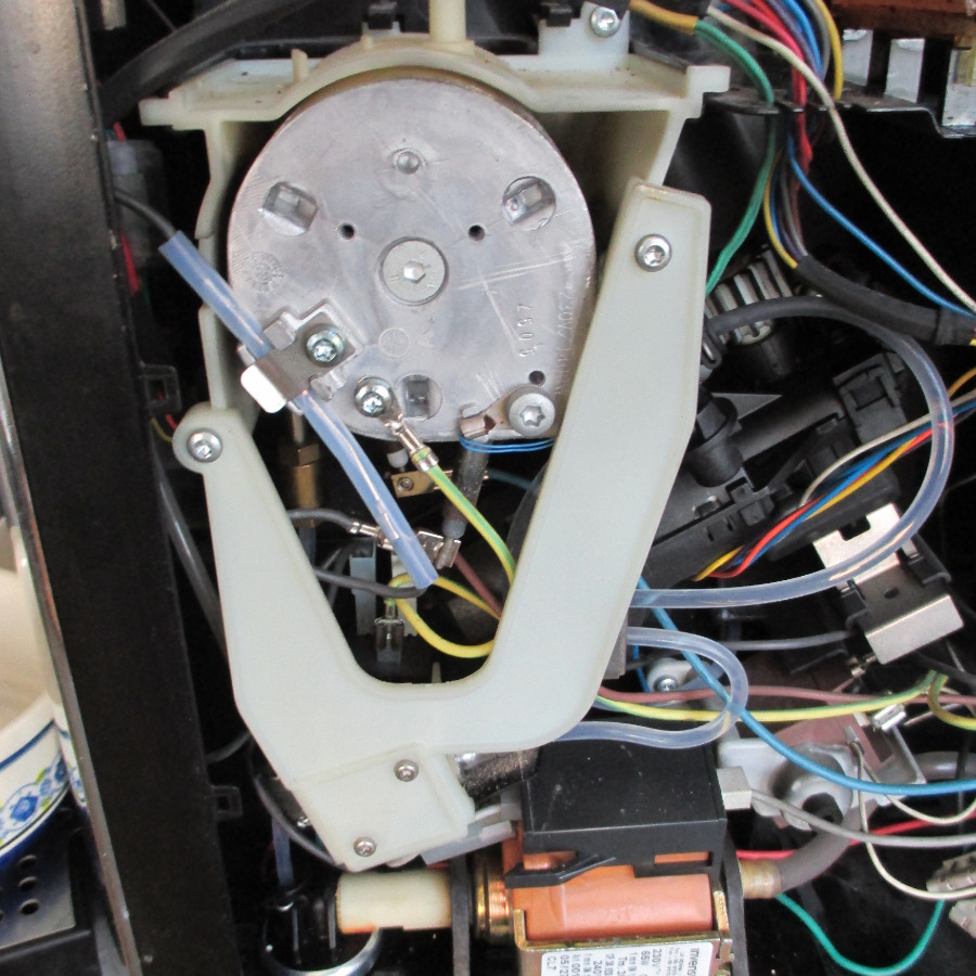

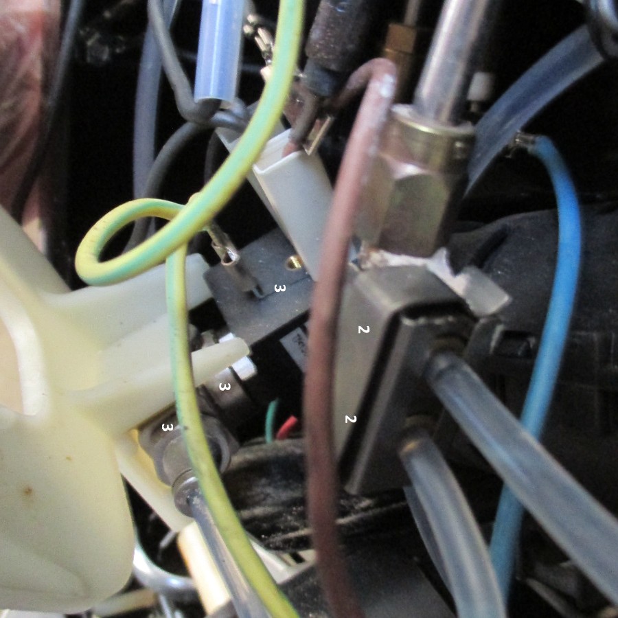

  • Hallo
    nähere Einzelheiten
    auf Foto 1 Thermoblock
    von dort weisser Pfeilnach unten zu 2
    von diesem Teil dortgehen rechts 2 Schläuche raus
    der obere Schlauch gehtzur Brügeinheit
    und der Untere zuerst zuPos. 3 und danach hoch zum Wasser und Dampfbezug
    Im Moment geht gar nichtsmehr wenn ich System füllen machen muss
    aber vorher hat er vomunteren Schlauch Luft mitgenommen
    entweder 2 verstopft
    oder 3 kaputt
    wie heissen der Verteiler2
    oder Ersatzteil 3 ?
    Besten Dank

  • 2 ist der sogenannte F-Anschluß komtra.de/jura-ersatzteile/jur…oblock-jura-impressa.html
    3 ist das Magnetventil komtra.de/jura-ersatzteile/jur…egris-klemmanschluss.html
    Der F-Anschluß läßt sich bei Verstopfung aber in 99,9% der Fälle frei bekommen.
    Das Magnetventil mit den Anschlüssen wie bei Dir gibt es nur noch revidiert.
    Wenn Du ein neues einsetzen musst/willst musst Du auch noch den Schlauch
    zum MV ersetzen. Wird aber ungleich teurer:
    komtra.de/jura-ersatzteile/jur…auch-anschlusswinkel.html
    Zu meinem letzten Beitrag hast Du Dich aber nun überhaupt nicht geäußert...
    Hast Du zweifelsfrei festgestellt, dass eine Verstopfung vorliegt?
    BS

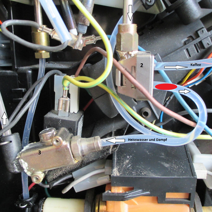

  • Morgen
    zuerst mal herzlichen Dank für die Beiträge
    Gestern habe ich 2-3 mal mit Durgol durch den Wasserbezug gespült.
    Hat ja auch immer gemeint
    System füllen.
    Musste dann aber nachdem am Anfang noch Wasser kan und dann nur noch Dampf wieder 2 Stunden warten bis der Thermoblock abgekühlt war.
    3 mal genacht,
    Habe mir dann mal Torx Schraubendreher gepostet damit ich das weissliche Plastikteil wegnehen konnt.
    Habe jetzt nochmal ein Foto gemacht.
    Beim Schlauch mit dem roten Kreis habe ich gestern gesehen dass er von dort Luft angezogen hat.
    Heute morgen beim Einschalten sagt er mir
    System füllen
    Drücke den Wasserbezug und nichts geht mehr d.h.
    Ich höre beim antipen der Taste ein Klacken
    die Meldung System füllt kommt
    aber es geht nichts
    und wenn ich nahe ans Gerät gehe höre ich auch das ein Gerät arbeitet aber nch 15-20 Sek stellt es ab und geht in die Ausgangsstellung zurück und meldet System füllen.

  • Habe zuerst mal die verschiedenen Bestandteile auseinandergenommen und entkalkt.
    Aber es lag nicht am Kalk
    sondern die Pumpe muss ganz langsam den Geist aufgegeben haben.
    >Zuerst war Kaffebezug ja noch möglich und Wasser und Dampfbezug nicht mehr
    Habe die Pumpe ausgewechselt und nun ist es so wie es aussieht wieder ok.
    Besten Dank für die Hilfe
