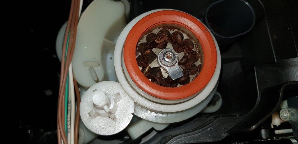

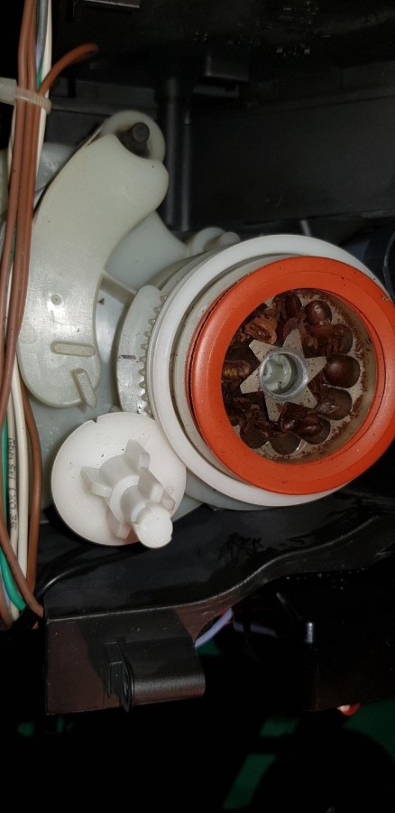

    Hallo, habe noch ein Foto hochgeladen. Wäre so die Einstellung korrekt?
    koiterus
    Hallo, habe da was im Downloadbereich gefunden, kann es aber zu meiner Kaffeemaschine nicht richtig anwenden. Habe als Anlage ein Foto von meinem Mahlwerk zugefügt. Wäre sehr nett wen mir jemand hierbei weiter helfen kann. Ich check es einfach nicht.
    Danke für eure Hilfe.
    koiterus
    habe folgendes Problem bei meiner Prima Donna XS DeLuxe. Es macht Mahlgeräusche , aber zieht keine Bohnen.
    Habe daraufhin das Mahlwerk nach Anleitung aus dem Downloadbereich ohne Ausbau zerlegt. Alles gereinigt und wieder zusammengebaut. Es hat keine Veränderung gegeben.
    Habe dann mal beim mahlen auf ganz grob gestellt, siehe da, dann macht er Kaffee. Kann mir jemand eine Anleitung geben , wie ich das Mahlwerk richtig justieren kann?
    Also von Grund auf neu einstellen. Danke für eure Hilfe.
    Koiterus
