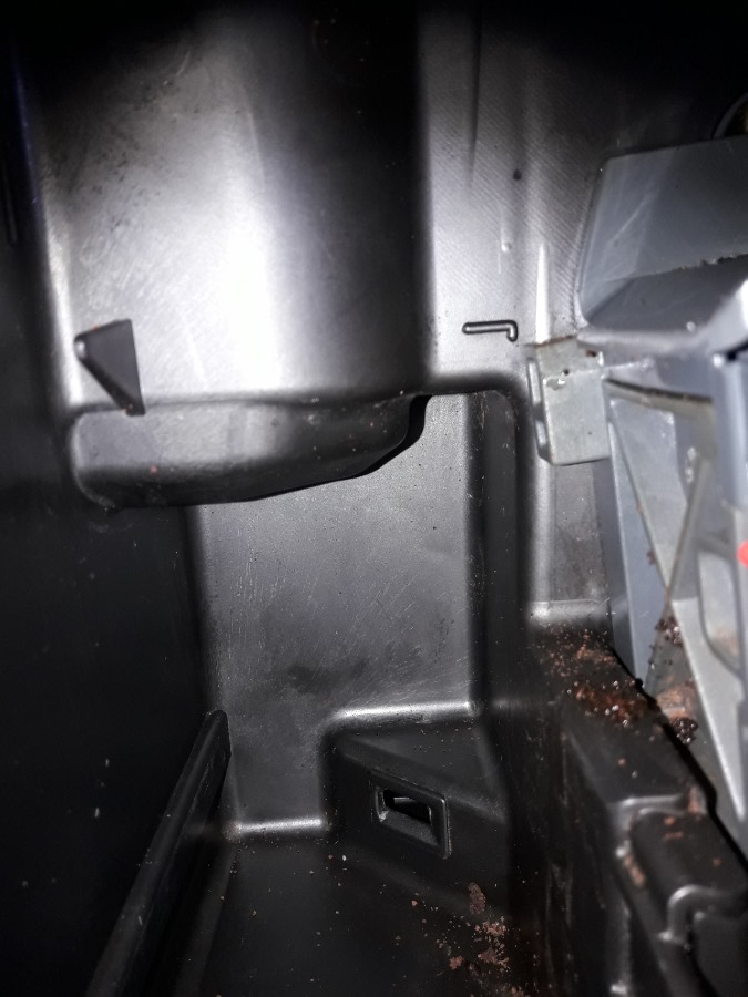

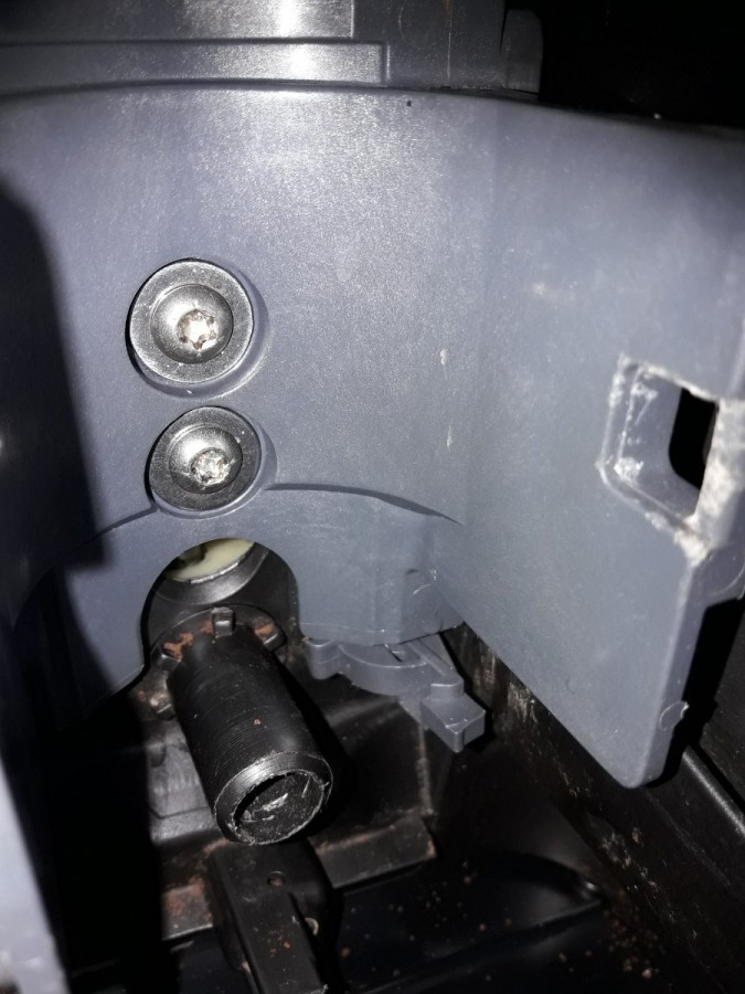

Ich habe hier einen sehr hartnäckigen Patienten bei mir auf dem Küchentisch. Bei der ESAM 3200.S EX 1 fährt die BG beim Ausschalten zu weit runter und die BG lässt sich nicht entnehmen .
Den Brühgruppenantrieb habe ich schon komplett gewechselt das gleiche Dilemma . Polarität vom BG überprüft , Endschalter überprüft ( oben und unten ) in Ordnung. Den Hallsensor habe ich ebenfalls schon gewechselt.
Langsam bin ich mit meinem Latein am Ende. Da wird doch nicht die Zentralplatine ( 5213213011 48/10) einen Schuss haben ? Für Euren Rat schon Danke.
