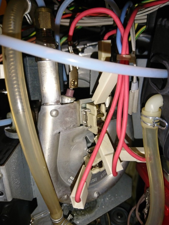

Mess das neue Thermostat mal durch, nicht daß das schon wieder hin ist.Gruß Stefan
Jetzt ist das 170er kaputt?!
Wie geht das denn?

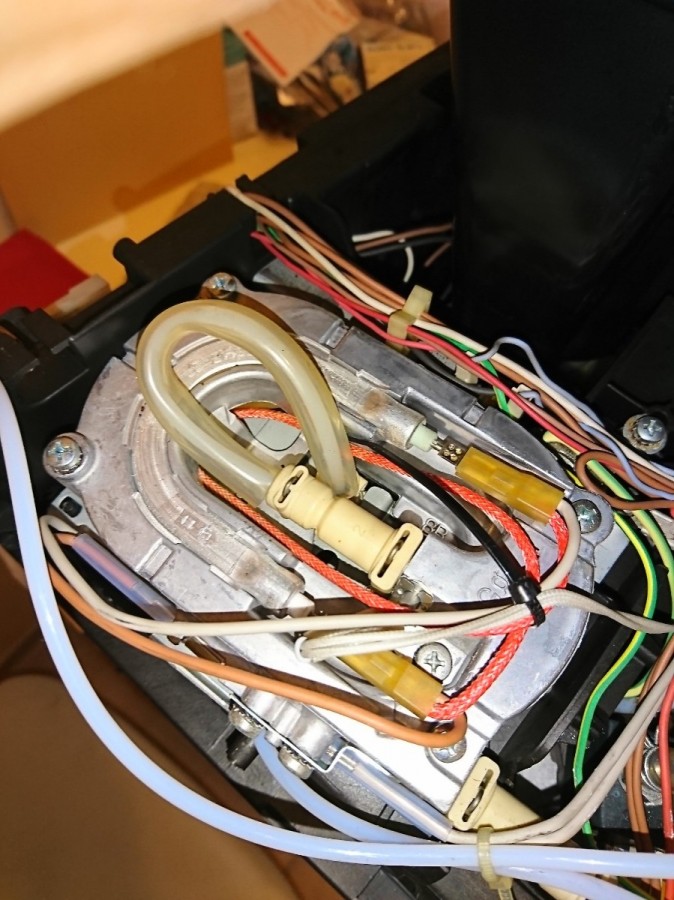

In der Anleitung steht, es können auch an manchen Heizungen 2x 318er verbaut sein. Wie sehe ich das? -
Macht es einen Unterschied ob ich mit Kabel dran oder ab auf durchgang prüfe?
So. Geht wieder.
Zum Abschluss möchte ich noch ein dickes Dankeschön senden an dieses mega geile Forum. Ohne eure Hilfe wäre wieder ein Tausender weg für ne neue Maschine.Weiter so!!!
Kann nun geschlossen werden! -
Was war jetzt?Gruß Stefan
Hatte zwei 318er drin. Das Thermostat das ich ausgewechselt hatte, habe ich nochmal geprüft und es ging. Das habe ich dann einfach gegen das obere, das wirklich kaputt war getauscht. Dann ging es wieder.
Da gehören auch zwei 318er rein. Danke für die Rückmeldung
