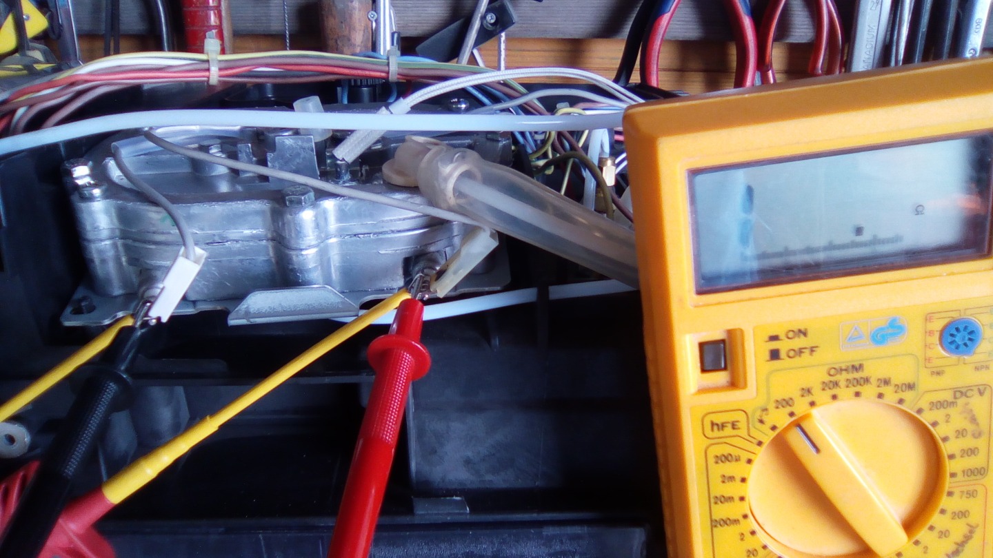

    • Dampfheizung schaltet ein > Messung ergab 51 kΩ bei abgezogenen Steckern; Thermosensor 81 kΩ > zu niedrig??
    • beide Magnetventile schalten > beide gemessen( 2,56 / 2,37 kΩ ) und werden auch aktiv (habe ein Spulenprüfgerät)
    • Mahlwerk läuft
    • Pumpe läuft > allerdings wird im Testmodus (Brühgruppe oben) kein Wasser gefördert, nur bis in Pumpe, es kommt nach der Pumpe nichts heraus :1f62f: , durchgemessen habe die Pumpe nicht;

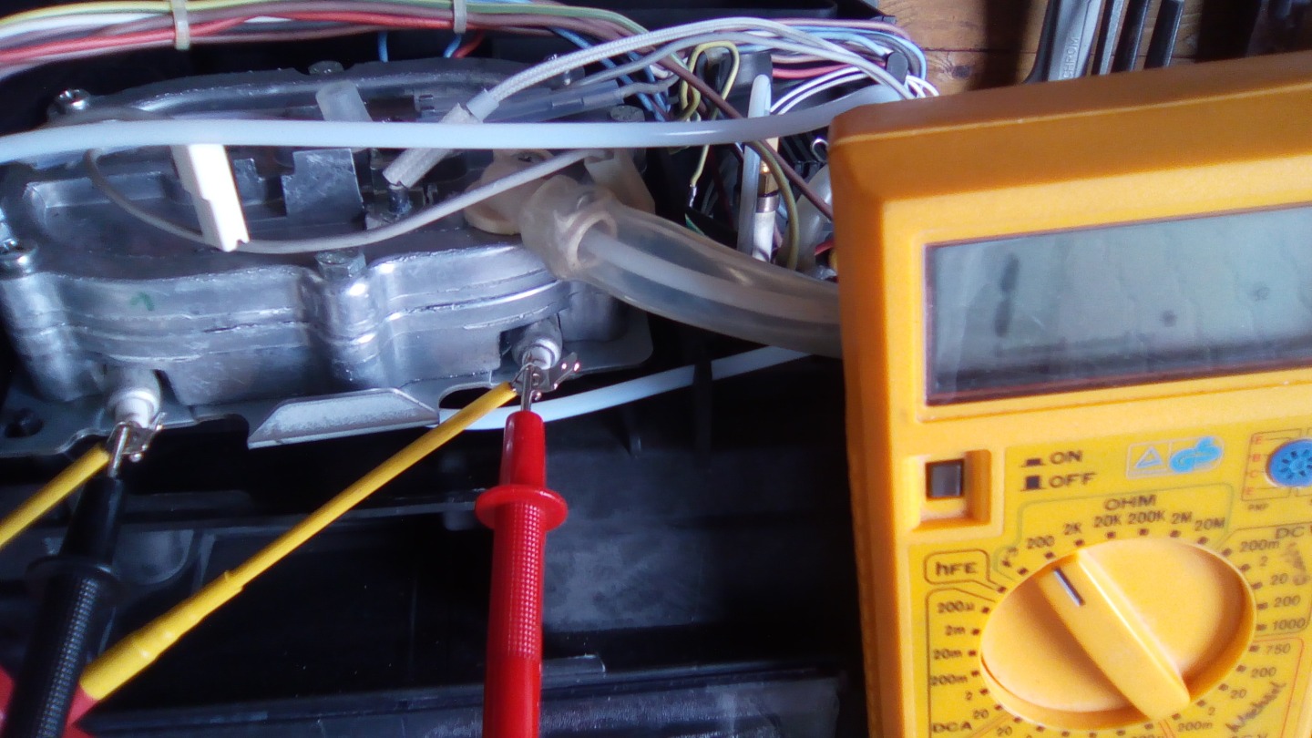

    • TB geht laut Anzeige ein > Messung 0 kΩ, gemessen an den zwei Anschlüssen wo die Thermosicherungen angeschlossen werden, die beiden Anschlüsse waren abgezogen. Habe ich den TB überhaupt richtig gemessen? Thermosicherungen haben Durchgang, Thermosensor liegt bei ca. 83 kΩ > auch zu niedrig??;
    Ist jetzt der TB defekt? Dieser ist schon der Zweite, den ersten habe ich auch hier, zeigt die gleichen Messwerte. Gehen die so leicht flöten??

    Erstmal TB richtig durchmessen. Ist entweder ungefaehr 40 Ohm (korrekt), oder 80 Ohm (eine Heizschleife defekt), oder undendlich (beide Heizschleife defekt).
  • pikappa schrieb:
    Bei beiden Messungen kein Durchgang bzw. keine Werte.
    Dann muss Thermoblock defekt sein.
    (bei messen ist es normal um bei 'undendlich' / '1' den Schalter in hoehere Messbereich zu schalten, also nach 2k, 20k, 200k usw. bis es eine Angabe gibt auf Dsiplay. Das gibt extra Information. Jetzt weisst du nur das Widerstand hoeher ist als 200 Ohm. Aber vielleicht ist Widerstand 300 Ohm z.B, und dann ist noch mehr los mit Maschine)
    Wahrscheinlich funktioniert Maschine wider normal mit neues TB.
  • Hallo Roland,
    bis 200 KΩ habe ich geprüft, kein Widerstand. Jetzt habe ich bis 20 MΩ geprüft und sieh da, mit angeschlossenen Thermosicherungen zeigt Multimeter 6,4 MΩ, ohne Sicherungen kein Durchgang.
    Gibt es den TB nur komplett mit Brühkolben?
    Manne
    (Alle haben gesagt, das geht nicht......dann kam einer, der hat das nicht gewusst, und der hat es dann gemacht) :1f60e:
