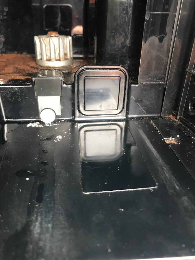

    Hallo liebe Gemeinde.
    Ich habe eine WMF 1000 Pro S. Im Display steht immer Wassertank auffüllen. Wenn man auf den Füllstandsensor in der Maschine öfter drauf drückt und den Tank wieder einsetzt, wird der Wasserstand oft eine Zeit lang korrekt erkannt. Nach kurzer Zeit gehts dann aber wieder nicht.
    Ich habe nun schon ein wenig geschraubt, finde aber irgendwie keinen Weg um da unten dran zu kommen. Kann mir jemand sagen wie ich das Gehäuse öffne, dass ich unten an den Füllstandsensor dran komme? Im Anhang ein Bild vom Sensor.
    Vielen Dank vorab.
    Thomas

  • So,habe es herausgefunden
    Bohnenbehälter und Brühlgruppenabdeckung oben mit den Kreuzschlitz schrauben abmontieren/Schraube im Brühgruppenschacht nicht vergessen!
    Wie bei der alten 1000 er jeweils 2 Schrauben am Boden vom Wasserbehälter und Satzbehälters lösen.
    Nun sind noch jeweils eine Schraube in der Decke von diesen versteckt.
    Seitenteile gehen nun ab..
