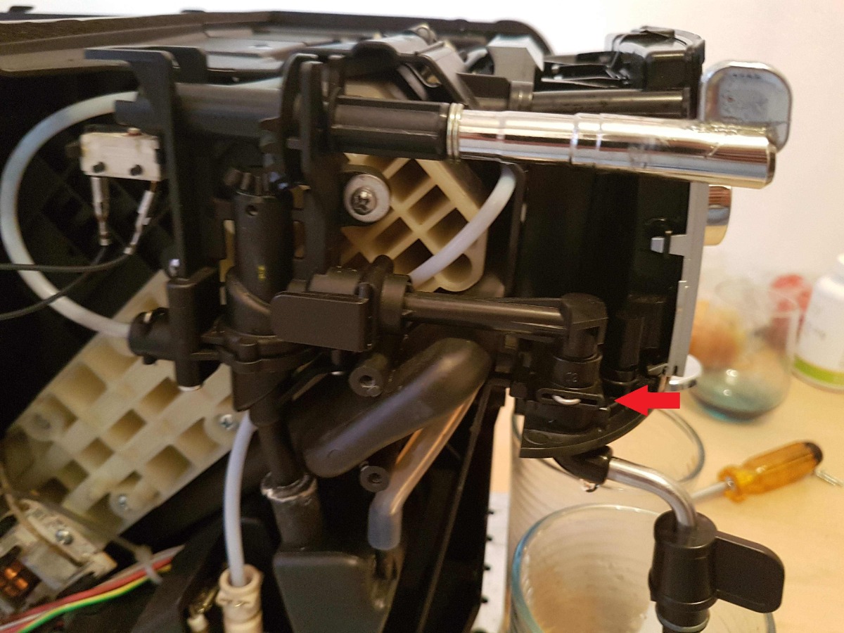

Ich habe mir kürzlich eine gebrauchte DeLonghi ECAM 22.110.B zugelegt und mit dem Kaffee läuft soweit auch alles super. Lediglich beim beziehen von Heißwasser tropft es an mehreren Stellen aus der Frontabdeckung. Im Dampfmodus entweicht der Dampf ebenfalls an mehreren Stellen, was dazu führt, dass die Milch nicht richtig aufgeschäumt wird. Mit abgenommener Abdeckung konnte ich feststellen dass wohl die Verbindung vom Dampfventil zur Milchschaumdüse leckt und das Wasser sich dann fröhlich in der Umgebung verteilt und es deswegen an mehreren Stellen tropft.
Die leckende Verbindung (roter Pfeil) ist nur mit einer Klammer gesichert, ich konnte aber keinen Dichtungsring finden. Ist das der Normalzustand oder ist vielleicht ein fehlender Dichtungsring das Problem? Falls ja, weiß jemand welchen Ring ich da genau brauche und wie man diesen einsetzen muss?
Ich bin für jeden Hinweis zur Lösung des Problems dankbar!
Vielen Dank und liebe Grüße!
EDIT:
Ok, ich denke das Problem wurde gelöst. Es gehören wohl zwei kleine Dichtungsringe oben auf die Dampflanze. War im Baumarkt und habe ein Set mit gemischten O-Ringen gekauft, von denen auch tatsächlich zwei gepasst haben. Mit etwas Silikonfett war dann nach dem Zusammenbau alles wieder dicht und das Wasser kommt nur noch da raus, wo es rauskommen soll. Und der Milchschaum wird auch wieder ganz gut!
