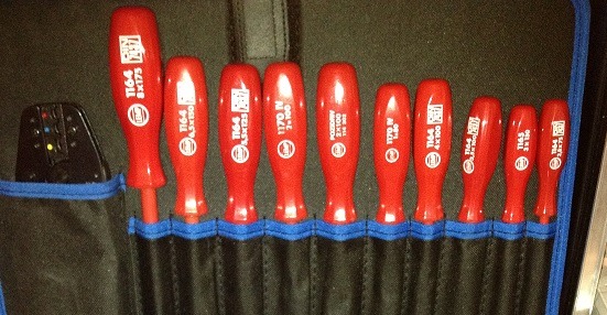

  • Ne, also Schraube und Unterlegschreibe reichen ganz sicher.
    Wenn dir die Schraube entgegen kommt, dann sitzt sie nicht richtig fest.
    Bau den Antrieb aus und schau ob du die Schraube komplett rein drehen kannst.
    Wenn ja, dann machst du beim Einbau etwas falsch. Mit schlechtem Werkzeug kannst du die Schraube oft nicht 100% fest bekommen.

  • Die Schraube ist schon fest. Geht leicht rein und zum Schluß schneller Widerstand und stop. Ist auch nicht das Problem. Diese Unterlegscheibe, aus meiner Sicht soll sie sich an das graue Chassis anlegen um eine Verbindung herzustellen und nicht wackeln. Und in meinem Fall tut diese Scheibe es nicht anliegen. bzw hat sich ausgearbeitet. Zwischen ihr und dem Chassis sind einige Zehntel Spiel, sodass das ganze eben wackelt.
    Das mit dem Werkzeug stimmt 100%. ich denke das da ist geeignet um Schrauben anzuziehen :1f642:
      73,69 kB, 551×286, 299 mal angesehen
