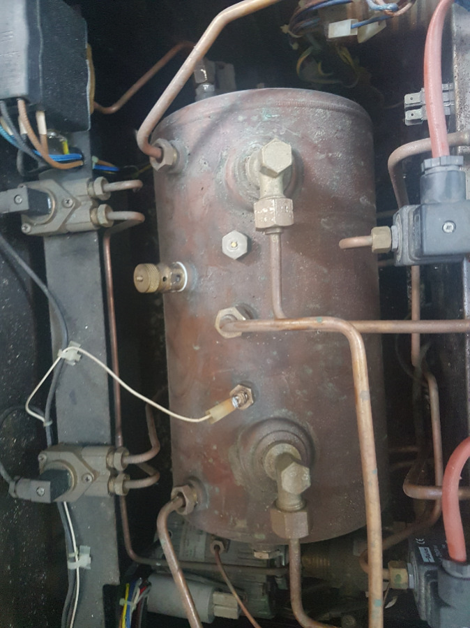

    Hallo Siebträger-Profis,
    Ich habe ein 2 Grp. Siebträgermaschine, die bis vor einem Jahr noch betrieben wurde. Sie ist ca. 7 Jahre alt.
    Sie stand jetzt allerdings 1 Jahr im Keller. Leider lässt sich der Kessel nirgentwo öffnen, um mal zu schauen wie es darinnen aussieht...
    Meine Frage, reicht es zur Reinungung z.b. über das Druckventil zwei - drei mal Entkalker einzufülllen und die Maschine so zu reinigen?
    Ich möchte die Maschine gerne im Büro in Betrieb nehmen, hab aber Panik alle zu vergiften :1f602:
    LG Max

  • Also vergiften wirst du keinen.
    Allerdings ist es auch nie lecker wenn man so einen Kessel öffnet.
    Willsagen - schaden tuts nie den Kessel einer unbekannten Maschine auch von innen zu reinigen,
    aber ob ich mir den Aufwand bei einer 7 Jahre alten antäte (die keine Anzeichen übermäßiger Verkalkungen hat) - Nein, glaube nicht !?
    Versuchs mal mit normalem Reinigen - dann siehst/schmeckst ob der Espresso komisch schmeckt.
    Wenn so ist muß man eh ran.
