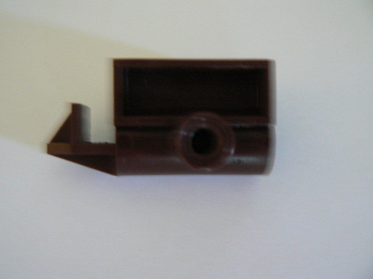

    Hallo und guten Morgen. Hatte (aus Unwissenheit :1f642: auch schon ins Gästeforum gepostet. Bin neu hier und auf der verzweifelten Suche nach einer Ventil-/Steckerbuchse Druck für meine WMF 1000 PRO. Überall nur Fehlanzeige. Selbst bei WMF. Bei der hier angegebenen Bezugsadresse in Slowenien auch keine Liefermöglichkeit mehr. Hat jemand hier im Forum vielleicht doch noch einen Hinweis für eine Lieferadresse ? Es gibt diese Buchsen für fast alle WMF Maschinen, nur eben nicht mehr für die WMF 1000 PRO. Vielen Dank im voraus !

  • Das mit dem 3D Druck wäre sicherlich auch noch eine gute Idee. Leider hab ich aber nach wie vor einen "Swimming Pool" unter der Brühgruppe. Mittlerweile schon direkt nach der Aufwärmspülung. Ventile alle kontrolliert. Dichtungen ausgetauscht, neuen unteren Kolben, neuen Friktionskolben - es wird halt immer schlimmer. Werde meine WMF 1000 pro nächste Woche zur Reparatur geben müssen.
  • Ein Mitforist hat mir dankenswerterweise mit der Ventilbuchse geholfen. Die hab ich jetzt. (Die Beschaffung wäre vielleicht aber auch über die Fritsche's Kaffeewelt (Solis Ultra) möglich gewesen.War aber offensichtlich nicht mein einziges Problem, denn aus dem ursprünglichen Problem ist mittlerweile wie gesagt ein größerer Swimming Pool :1f642: geworden. Aber Sie haben natürlich völlig Recht - ohne dieses Ersatzteil macht eine Reparatur keinen Sinn.
  • Wasserverlust im Brühgruppenraum kann von einem Haarriss am Brühzylinder kommen. Das ist das braune Teil, das an der Welle auf und ab fährt und in den die Brühkolben von oben und unten pressen. Die Haarrisse dort beginnen meisten im Bereich des Wasserzulaufs in die Brühkammer und breiten sich von dort aus.
  • Grundsätzlich kannst du es ja aus einer gebrauchten Solis ausbauen, die sind evtl. gebraucht noch zu finden.
    Ich habe auch noch eine auf dem Dachboden, die aber nur für das kleine Teil zu schlachten wäre zu viel verlangt, die ganze Maschine kann ich dir senden.
    Gruss Ingo ;)
  • Tja, WMF will die Maschinen halt selbst reparieren und daran verdienen. Bzw glaube ich nicht, dass da ein ernsthaftes Interesse besteht, ältere Maschinen am Leben zu erhalten. Wenn eine Neue verkauft werden kann, ist der Gewinn halt größer, als wenn nur ein kleines Ersatzteil verkauft werden kann. Eigentlich traurig. Sollte in der Preisklasse eigentlich zum Service gehören.
    Bei dem 3D Druck sehe ich nur ein Problem mit der Passgenauigkeit. Das Teil müsste danach nachgearbeitet werden, da das ja Dichtflächen mit engen Toleranzen sind. Dazu ist die Öffnung ja konisch. Etwas ungenau gearbeitet und das Ding ist genauso inkontinent wie vorher oder der O-Ring ist innerhalb kürzester Zeit hinüber. Aber würde mich gerne eines besseren belehren lassen. Habe so einen Drucker nicht und kann also nicht sagen, was die Teile mittlerweile leisten Aber wäre schon cool, solche Dinge einfach per Mausklick selbst herstellen zu können
