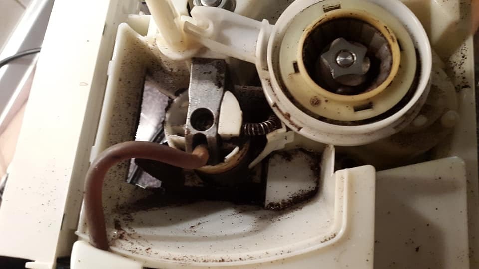

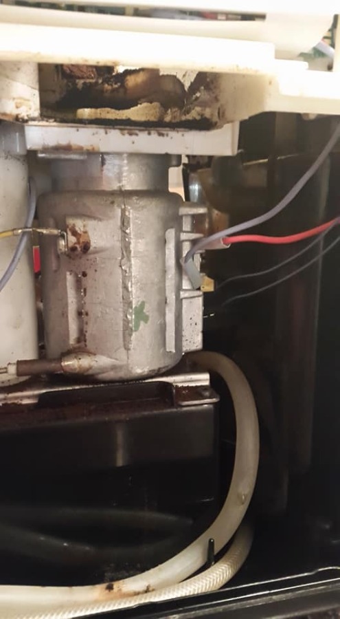

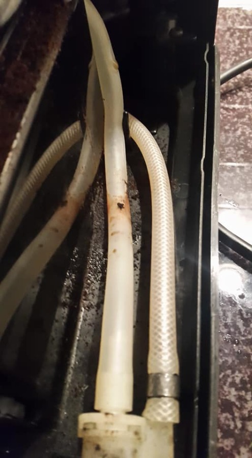

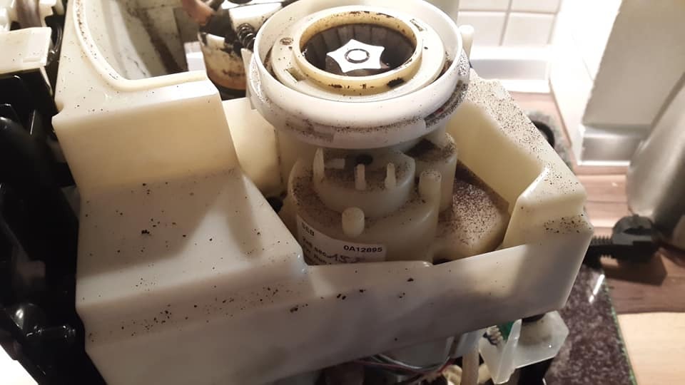

    Hallo, seit kurzer Zeit habe ich bemerkt, dass das Kaffeepulver auf dem Schutzfach, welches ja immer wieder gereinigt werden muss feucht und nass ist. Ich habe die Maschine nun heute morgen mal auseinandergebaut. Alles im Inneren ist voller Kaffeepulver. Anbei 3 Bilder. Woran liegt es? Kann ich das reparieren, oder wird es Zeit für einen neuen Kaffeevollautomaten?
    Vielen Dank für some Inputs.

  • Hallo, das ist leider bei den Krups Geräten "normal" !
    Die sehen alle so aus, zumindest die Geräte die täglich genutzt werden.
    Dein Problem liegt wahrscheinlich an verschlissen Brühkolben Dichtungen. Entweder die wechseln oder gleich den kompletten Kolben !
    Den Kolben gibt es komplett mit Dichtungen und Feder für das Mahlwerk. Dann kann man das Gerät noch ein wenig reinigen :1f609:
