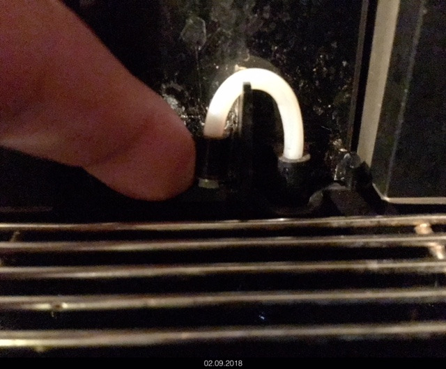

  • So will mal berichten wie es weiterging,
    Die Antwort des Service kam nach fast 2 Wochen, ich sollte die Maschine einsenden, von Garantie keine Rede....
    Also bin ich dem Hinweis von Ingo gefolgt und habe mir das Röhrchen angesehen welches in die Tropfschale ableitet.
    Ich habe zuerst die Blende nicht abbekommen, hatte den Boden der Maschine abgeschraubt um sicher zu sein, dass das Wasser nicht aus dem Inneren der Maschine kommt.
    Also unten und innen alles ok.

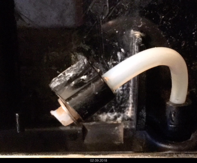

    Nachdem ich die Blende abbekommen habe, ist nur aufgeklippst... sieht man, dass der Ableitschlauch nicht dort ist wo er hingehört.
    Der schlauch
    ist aus einem sehr festen Material, sehr starr und mit mordsspannung um
    diesen kleinen Steg gelegt, der kleine Halter am Ende soll den Schlauch
    halten, der ist abgerissen, erster Klebeversuch hat nicht funktioniert,
    hielt nur ein paar Minuten.. so jetzt mal nen Kleber suchen der hällt

  • Ich hatte heute den gleichen Fehler bei meiner 3 Jahre alten WMF 900. Dank dieses Thread ruck-zuck repariert. Halterung mit Sekundenkleber fixiert und mit 2 Komponenten Kleber richtig verklebt.
