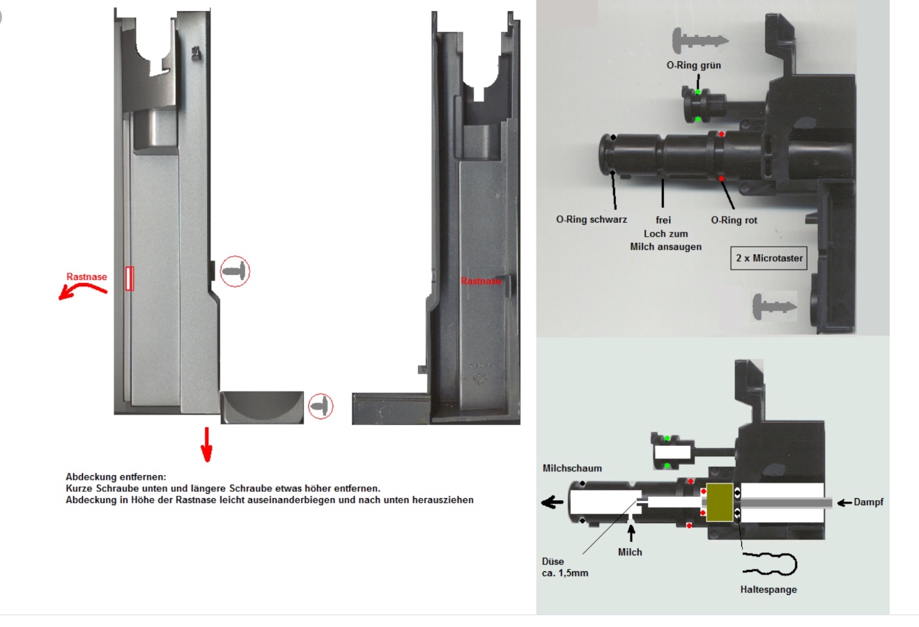

Ich bitte euch um Hilfe
Meine Maschine ist knapp 3 Jahre und ich hab folgende Probleme:
- Milch schäumt nicht mehr auf bzw. Kommt sie gar nicht mehr ganz das Röhrchen hoch.
es zischt und dampft wie verrückt aber das einzige was rauskommt ist etwas Wasser.
Mann sieht im Behälter wie es blubbert und die Milch noch leicht angezogen wird.
Bei der letztmaligen Clean Reinigung nachdem er noch Milch aufgeschäumt hatte, kam
seltsamerweise zum Schluss des Vorgangs wieder Milch mit hoch. Weiß aber nicht ob das irgendwie
Zusammen hängen könnte.
- die Maschine sagt mir ziemlich häufig „ Wasserkreislauf leer“ egal ob nach dem Einschalten nach dem Spülen
oder auch teilweise unter der Kaffeezubreitung !?!? Ich setzte den Wasserauslauf ein und drücke „ok“ dann
ist die Anzeige weg. Das passiert manchmal innerhalb 3 Kaffeetassen 2x und dann mal wieder 1 Woche gar nicht!?
Vielleicht hat von euch jemand darin Erfahrung oder hatte schon mal das gleiche Problem.
Ich würde mich sehr auf antworten freuen da ich meinen geliebten Milchschaum sehr vermisse .
Vielen Dank schon mal
