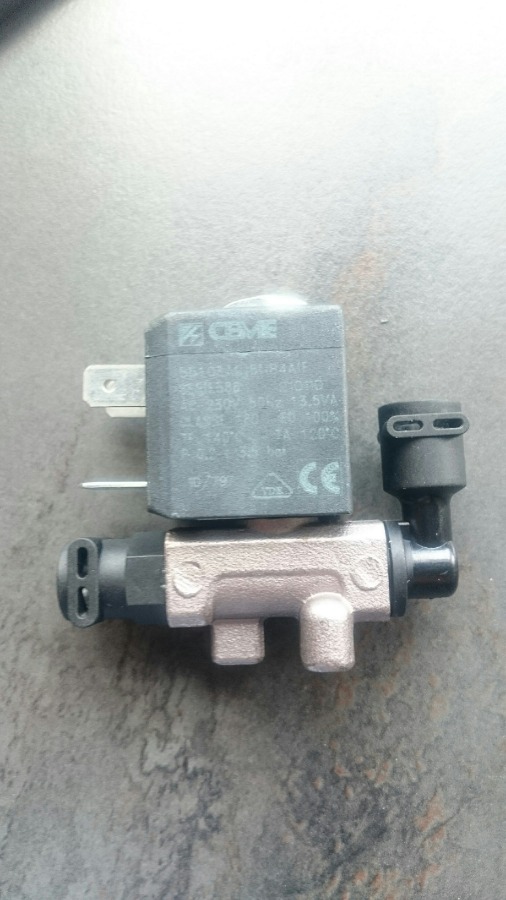

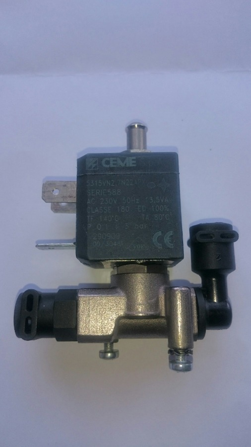

Bei unserer Primadonna Avant 6700 läuft nur beim Milchschaumbezug sehr viel Wasser in die Tropfschale. Ich habe beide Magnetventile gewechselt, das Wasser läuft aber immer noch. Daraufhin hab ich an dem Magnetventil mit den 3Anschlüssen, den oberen Überdruckschlauch abgezogen und ein Stück Schlauch drauf gesteckt und nun Mich bezogen. Man hört wie sich Drück aufbaut. Dann öffnet das untere Magnetventil und der Dampf und Wasser laufen über den Überdruckablauf vom oberen 3-wege Ventil in die Auffangschale. Kurz danach erst öffnet das 3-wege Ventil und Milchschaum kommt.
Wie gesagt, beide Ventile sind neu. Wenn ich die Maschine dann abschalte, läuft sehr viel Wasser über den Oberen Ablauf vom 3-wege Ventil in die Auffangschale. Erst danach wird der Kaffeeauslauf gespült.
Ist es eigentlich normal das bei dem 3-wege Ventil von der Eingangseite, Durchgang zum oberen Überdruckablauf besteht?
Wenn ja, dann müssten beide Ventile doch eigentlich gleichzeitig öffnen, bzw das obere früher und nicht wie bei mir, das unter.
Könnte ein defekter TRIAC für das falsche öffnen verantwortlich sein?
Ihr seid meine letzte Hoffnung.
Würde mich über Eure Hilfe sehr freuen.
