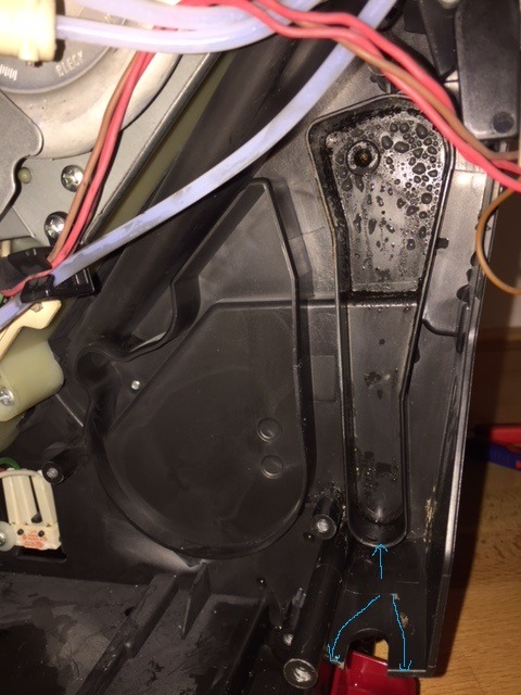

    meine ECAM hat über der Boilereinheit eine schwarze Kunststoffverkleidung. Darin ist außerdem ein Kanal für den Überlauf (schwarzer und durchsichtiger Schlauch) Richtung Abtropfschale untergebracht. Dieser Kanal wird mit dem Gegenteil in der Maschine verschraubt und somit verschlossen.
    Nun habe ich nicht das Problem, wie viele hier im Forum, dass zuviel Wasser dadurch läuft, sondern, dass die beiden Teile mit einem Art Nut/Federprinzip NICHT gegeneinander abdichten und somit nach mehrmaligen Spülen immer etwas Wasser innen am Gehäuse entlang läuft und dann nicht in der Abtropfschale sondern unter der Maschine landet. :1f622:
    Darin ist auch keine Dichtung und auch ein strammes anziehen der Schrauben führt nicht zum gewünschten Ergebnis. Fehlt bei mir die Dichtung oder gibt es einen anderen Trick?
    Bild1 zeigt die Boilerabdeckung von außen (sichtbarer Teil wenn in der Maschine verbaut)

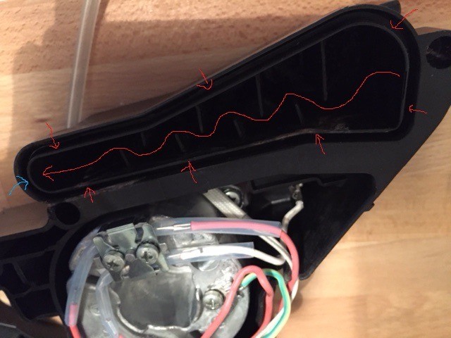

    Bild2 zeigt das Gehäuse-Rückteil. Hier ist mit rot der Weg des Wassers eingezeichnet. Die roten kleinen Pfeile zeigen die Nut welche sich über die Feder in der Maschine setzt. An der blauen Stelle tritt das Wasser zw. Nut und Feder aus.

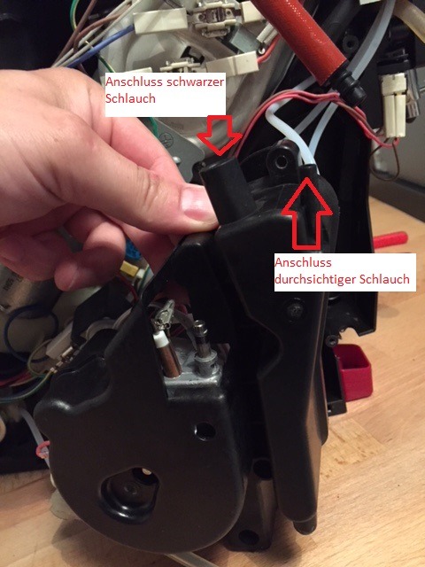

    Bild3 zeigt das die Feder welche an der Maschine in die Nut abdichten sollte. An dem blauen mittleren Pfeil tritt das Wasser aus und läuft dann nicht in die Abtropfschale sondern ins Gehäuse.
    Danke schonmal für jeglichen Hinweis.
