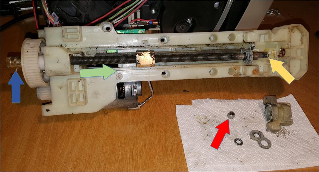

    Habe den Antrieb abgebaut und dann die Ursache des Problems gefunden.
    Die Mutter (roter Pfeil) hat sich vom Gewinde der Antriebswelle (gelber Pfeil) gelöst, so dass die Welle sich im oberen Lager längs der Achse bewegen konnte.
    So weit so gut.
    Jetzt stellt sich die Frage, wie man die Mutter wieder aufs Gewinde bekommt.
    Ich gehe davon aus, dass zuerst die Antriebswelle in Richtung des grünen Pfeils aus der unteren Führung gezogen werden muß, dann dass obere Lager auf der Welle mit der Mutter montiert wird und dann die Welle wieder in die untere Führung gesteckt wird.

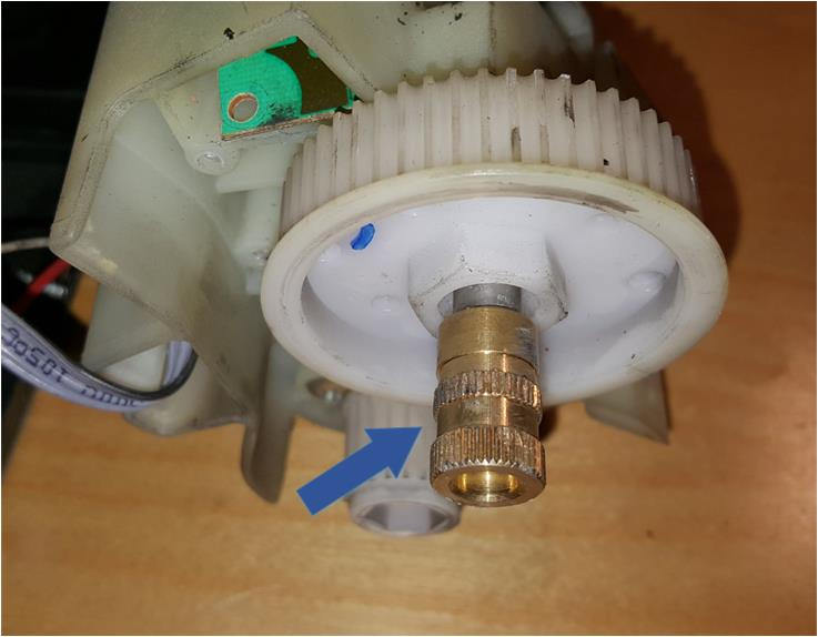

    Damit die Welle rausgezogen werden kann, muß jedoch das Antriebsrad bzw. die Rändelmutter (blauer Pfeil) am unteren Ende entfernt werden.
    Weiß jemand, wie man die Rändelmutter von der Welle löst ?
    Ist sie nur augeschraubt oder sind dies zwei gekonterte Rändelmuttern.

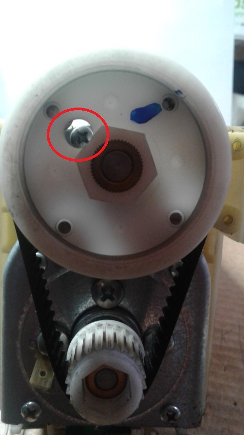

    Die Buchse der Antriebswelle lässt sich durch wiederholtes Ziehen in Richtung des Antriebsritzels raustreiben.
    Vorher natürlich die Fixierungsschraube lösen (siehe Loch im Antriebsritzel).
    Und die Platine mir dem Hallsensor entfernen. Das muß man den Stecker an der Leistungsplatine rausziehen und die Leitung bis zum Antrieb rausfädeln.
    Falls die Mutter am oberen Ende der Spindel nicht wie bei mir schon gelöst ist, diese noch lösen.
    Nach der Reinigung und Neufettung der Antriebsspindel habe ich dann wieder alles in umgekehrter Reihenfolge eingebaut.
    Wobei man etwas Rumfriemeln muß, um den richtigen Sitz der Buchse wieder zu erreichen.

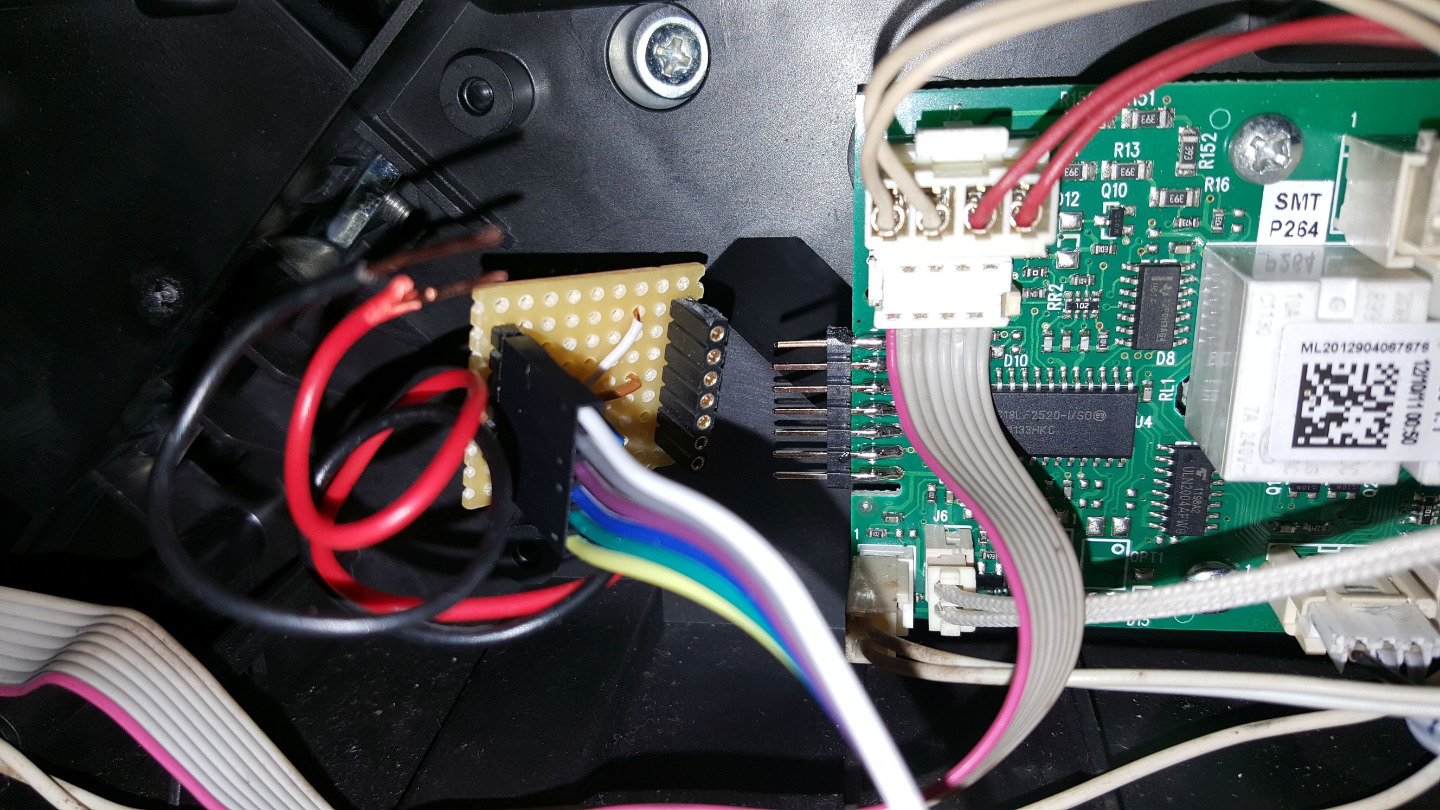

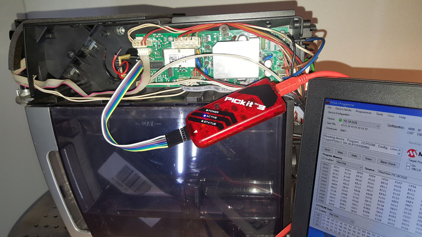

    Habe mich dann entschlossen, statt einer neuen Leistungsplatine einen Programmer (PickIt3) für den Microcontroller zu erstehen.
    Da die Platine in der ECAM 22.10 keinen direkten Anschluß für den Programmer hat, habe ich dann einen 7pol. Pfostenstecker auf die Platine gelötet und sie so über eine kleine Adapterplatine mit dem Programmer und dem PC verbunden.
    Dies hat auch ohne zusätzliche 5V-Spannungsversorgung der Platine funktioniert. (Wichtig: Die Maschine muß komplett vom 230V-Netz getrennt sein. Sonst droht Gefahr für Leben und PC.)
    Mittels PickIt3-Software und Programmer wurde dann noch gleich der neuere Firmwarestand aufgespielt.
    Dann der nochmal Moment: Maschine wieder normal eingeschaltet und sie läuft wie gewohnt. :1f602:
