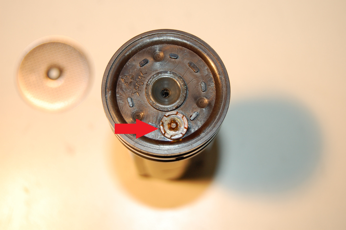

  • Die Feder vom Cremaventil wurde mal geändert, bau doch mal das Vremaventil von der alten BG ein.
