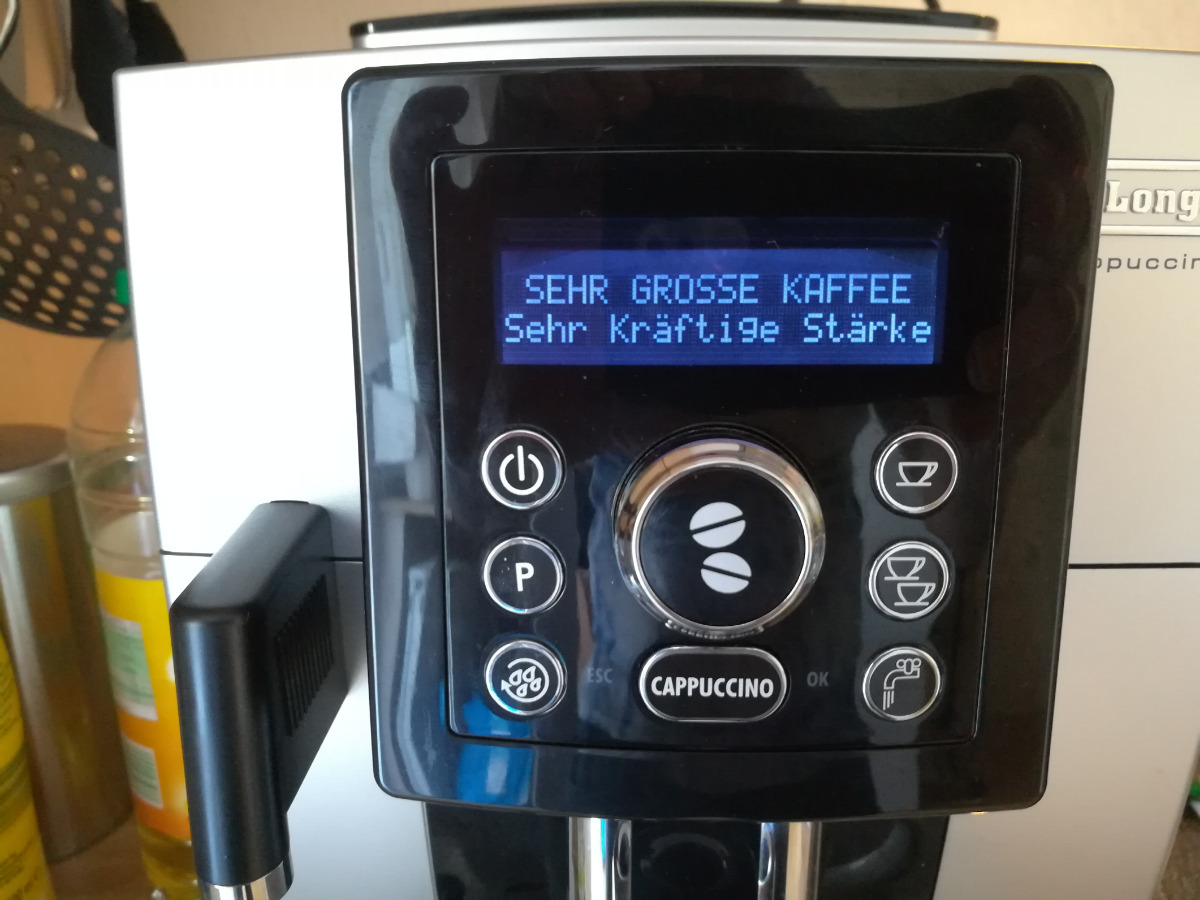

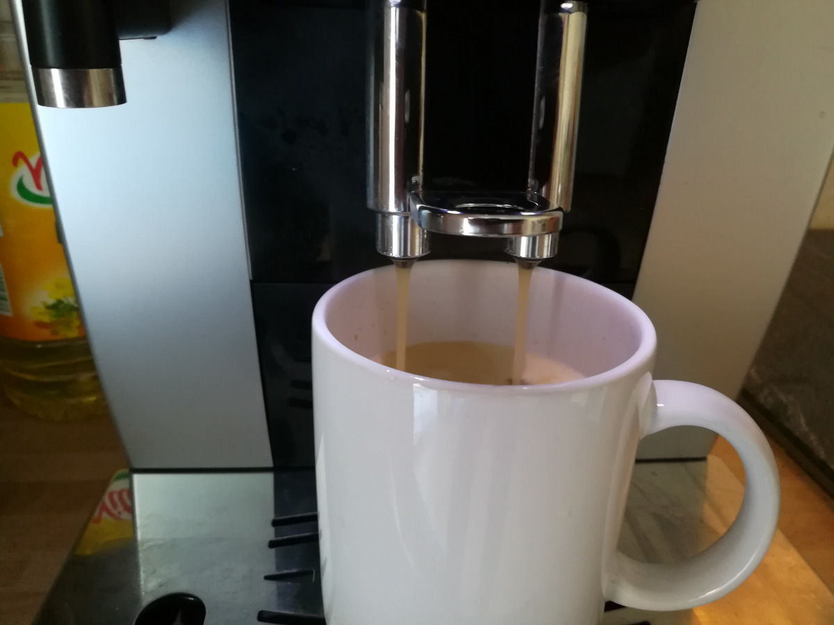

Neuling mit Ecam 23.450 Sehr große Tasse-sehr kräftig, ist dünn

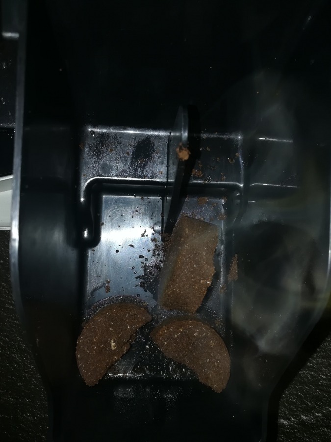

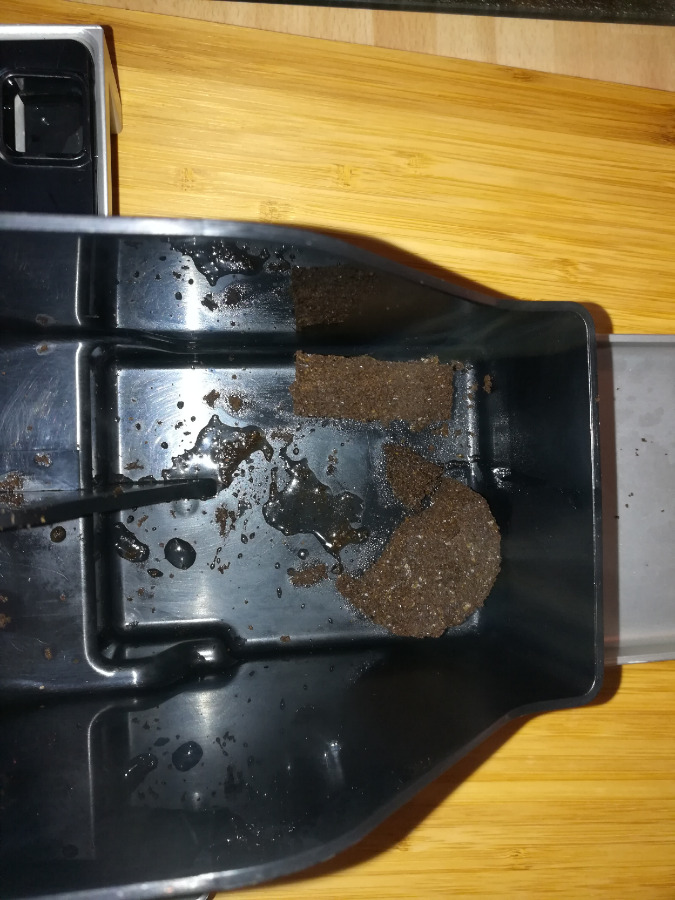

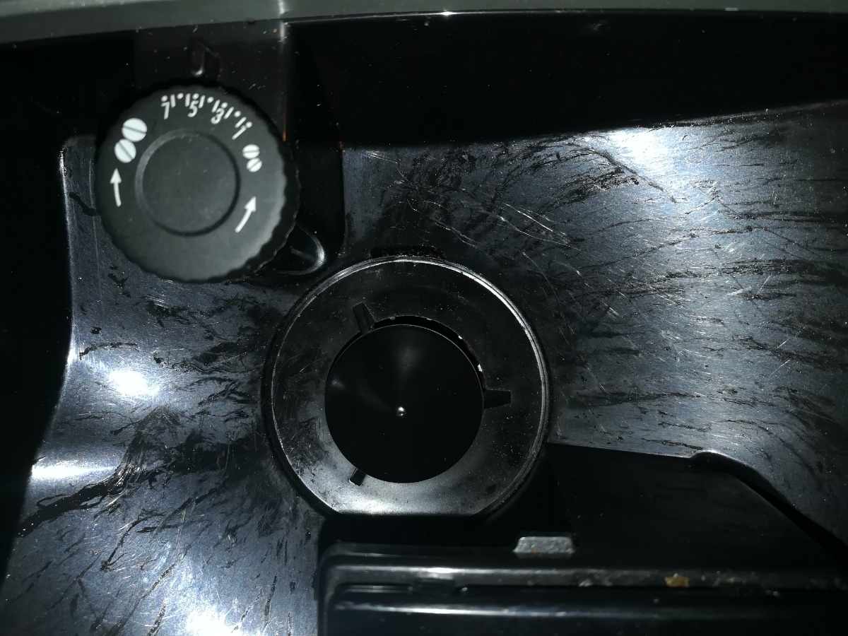

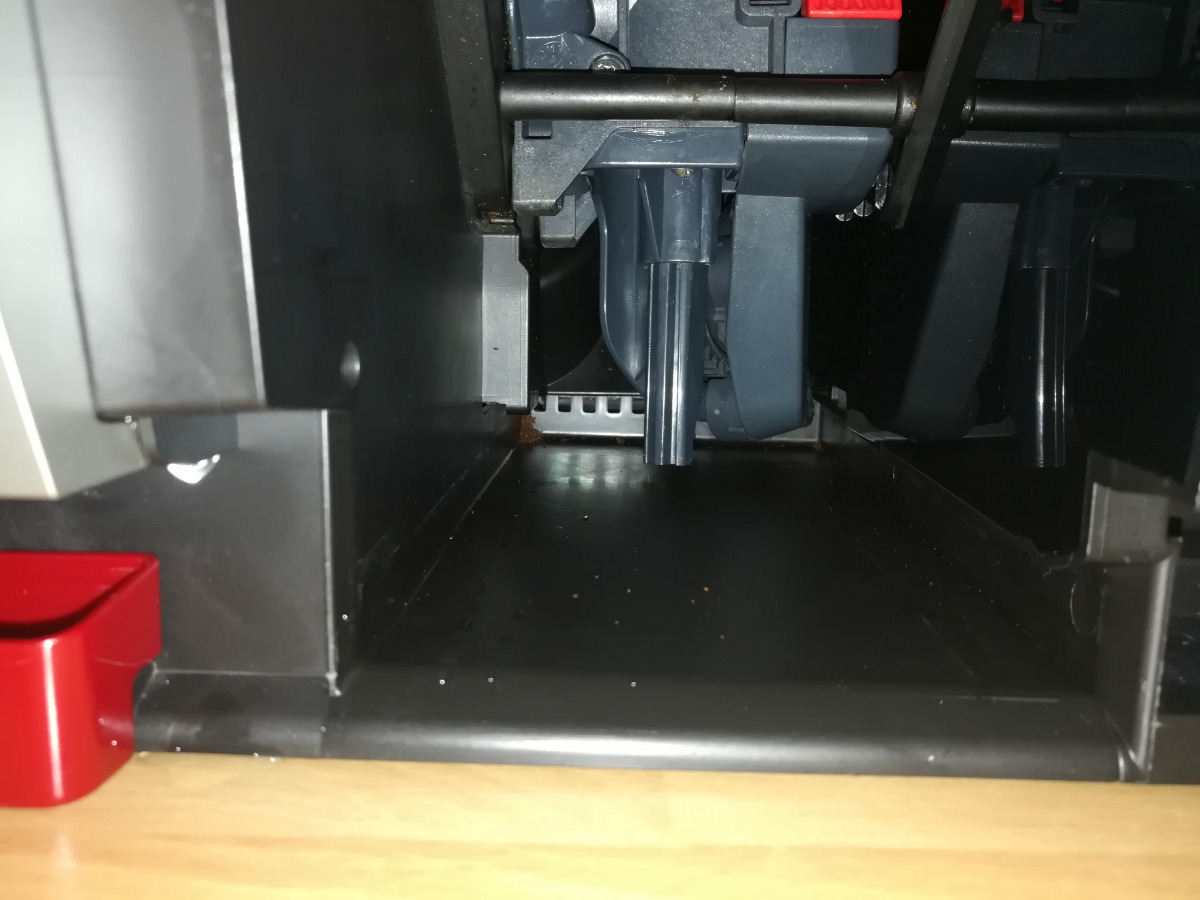

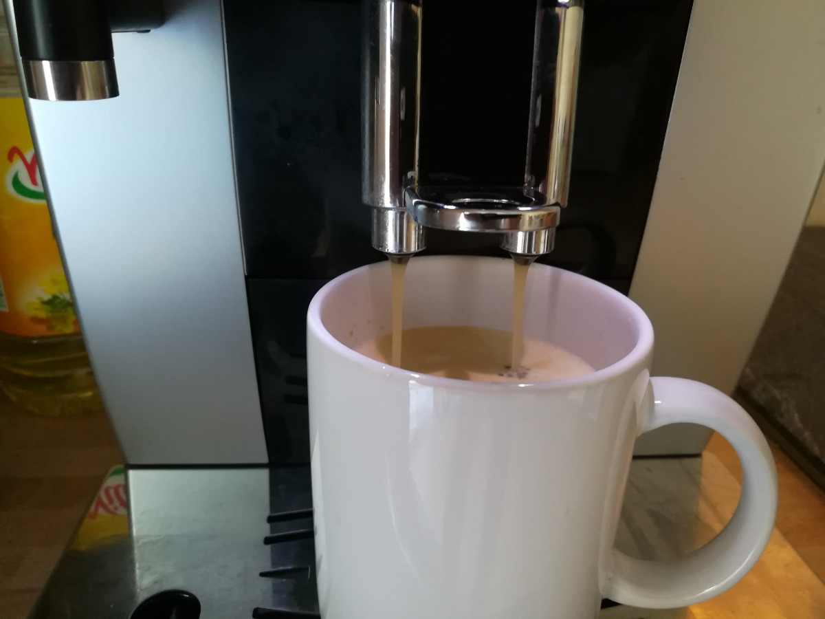

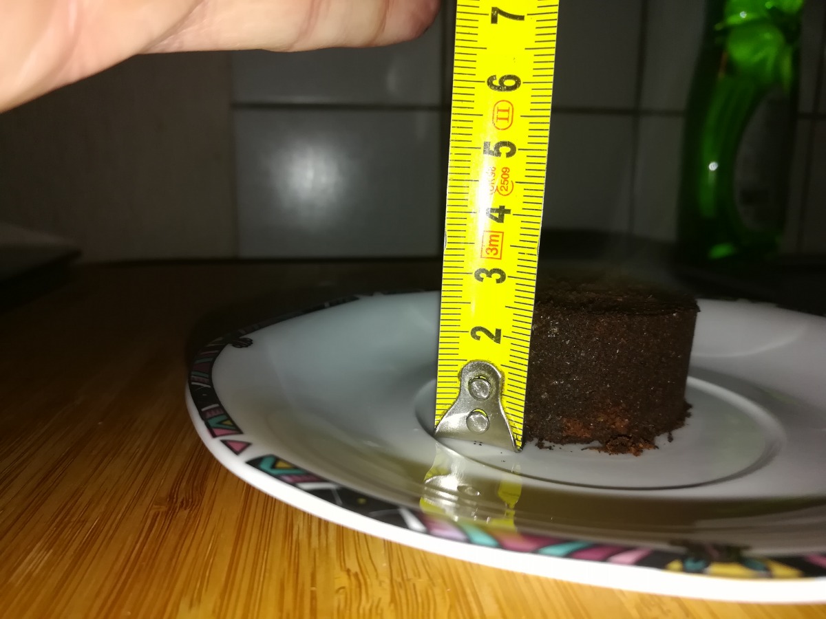

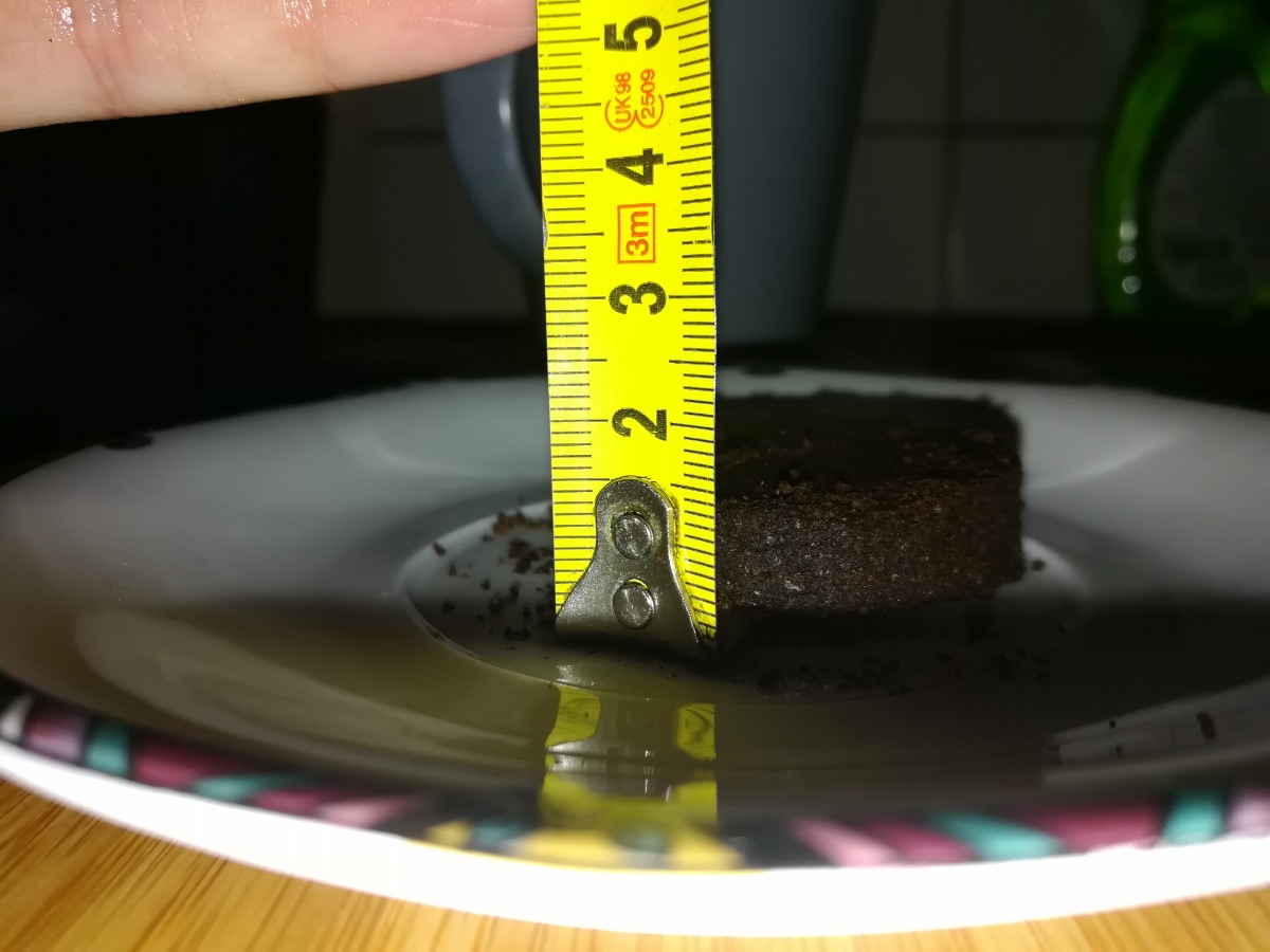

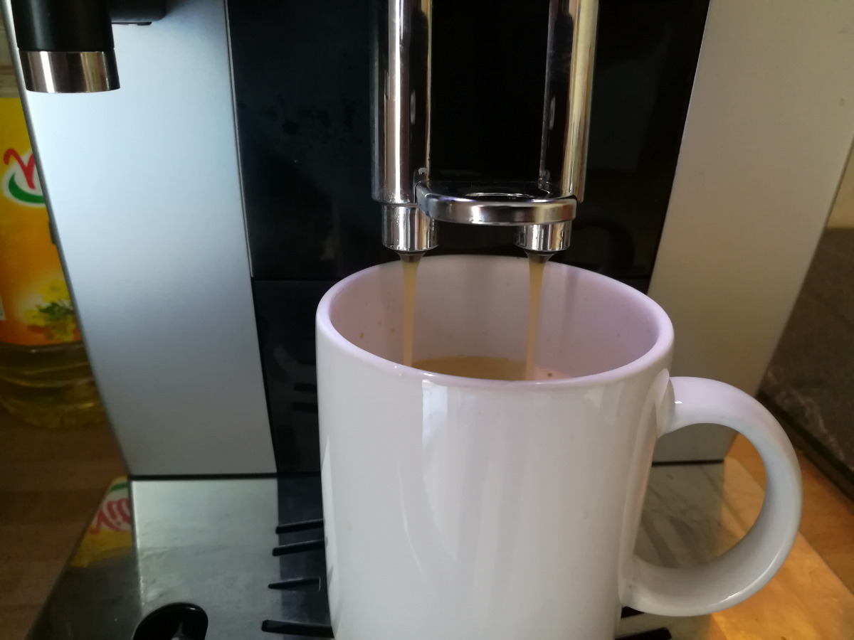

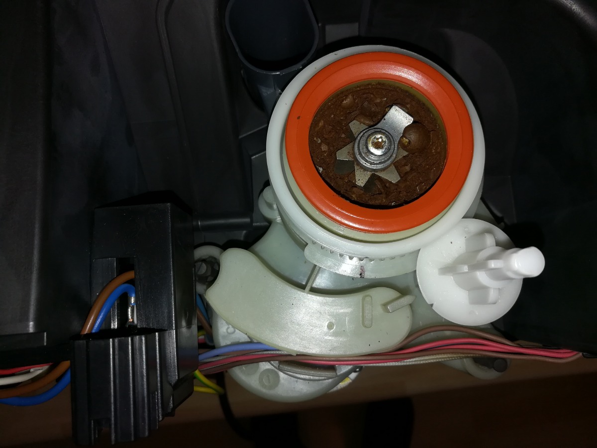

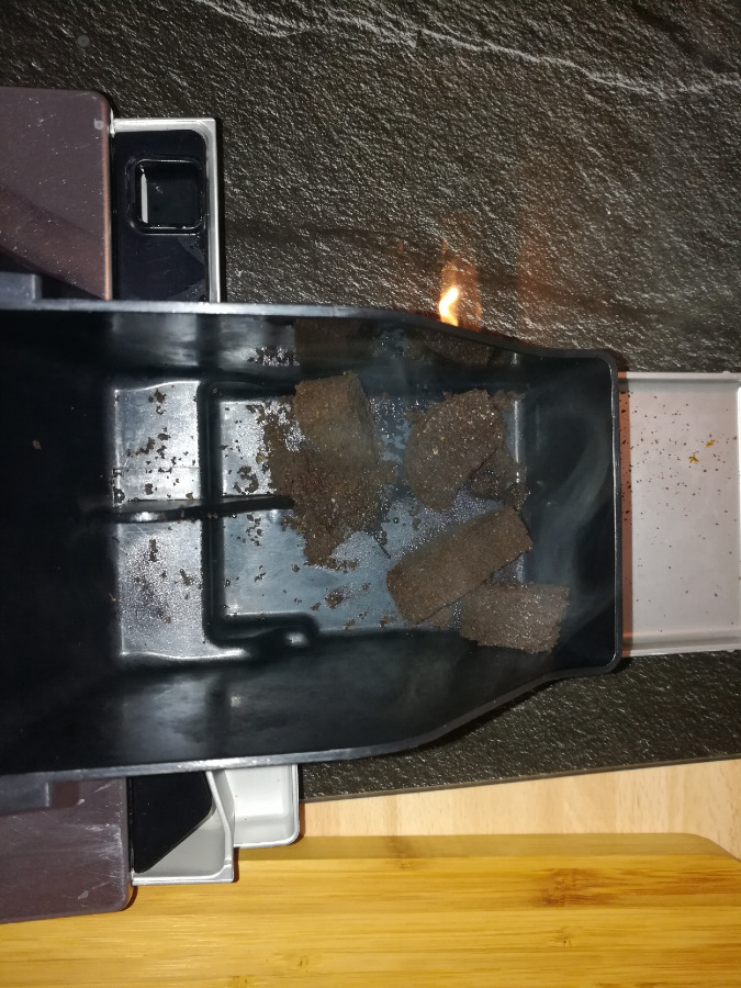

  • Ja genau so hab ich das gemacht gregor, bevor ich das Mahlstein entnommen habe, habe ich die mahlwerkstellung gegen den Uhrzeigersinn also nach links gedreht und konnte dann alles entnehmen. Nun umgekehrt hab ich alles wieder eingebaut, den mahlstein wieder festgemacht und dann die mahlwerkstellung wieder ganz nach rechts gedreht, war das so ok? Ich hab alles wieder eingebaut, das Mahlwerk war wie vorher auf 3 und wollte testen ob es funktioniert. Ich hab es angemacht, es wurde gespült aber dann bei Kaffee auswahl hör ich das mahlwerk nur was leiser ob er nicht richtig mahlt oder gar nicht mahlt und es kam die meldung Bitte warten-Kaffeebohnenbehälter bitte nachfüllen. Der Bohnenbehälter ist aber voll, hab ich da bei mahlwerk was falsch gemacht? Hab jetzt noch mal aufgeschraubt und schau mir das Mahlwerk mal an, denn beim mahlen lässt er sich auch nicht mehr drehen. Gemahlt hat er wohl wie man auf den Bildern sieht.
