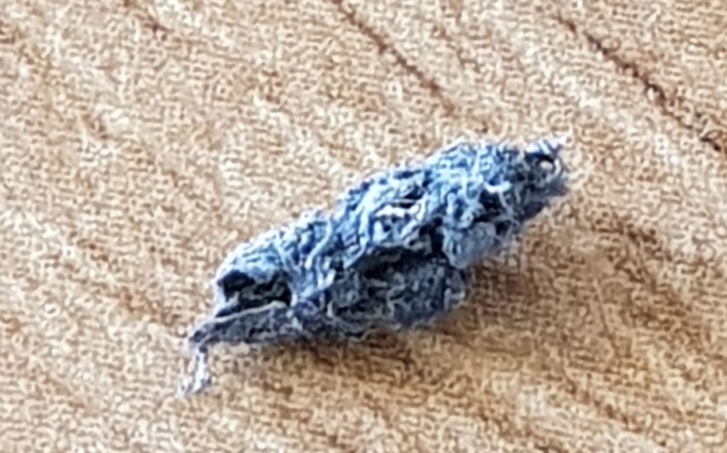

    Ich hatte das Problem, dass keine Milch im Milchbehälter "hoch" gezogen worden ist. Also habe ich die Kopplung getauscht und anschließend war alles schick. Die Maschine hat wieder ganz normal Milch gezogen und den Milchschaum ausgegeben. Nun wurden ca. 20-30 Tassen Cappuccino gemacht und ich habe das selbe Problem, wie vor ca. 2 Wochen: Es wird keine Milch gezogen.
    Daraufhin habe ich beide Solenoidventile gewechselt. Sowohl das 2-Wege als auch das 3-Wege Solenoidventil. Leider hat das nichts gebracht.
    Anschließend habe ich die neue Kopplung wieder ausgebaut und festgestellt, dass diese komplett dicht gewesen ist. Nachdem ich die Kopplung gesäubert habe, ist mir aufgefallen, dass sich im inneren "geschmolzener Plastik/Kunststoff" befindet. Ich hänge hier mal zwei Bilder an. Es ist kein Kalk, sondern wirklich Kunststoff.
    Nachdem ich die Kopplung gesäubert habe, funktioniert leider immer noch kein Milchschaum. Vermutlich ist die Kopplung nun erneut hin... durch das Säubern ein zu "großes" Loch gemacht? - Ich habe keine Ahnung. :1f615:
