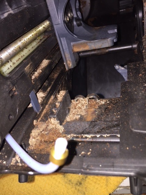

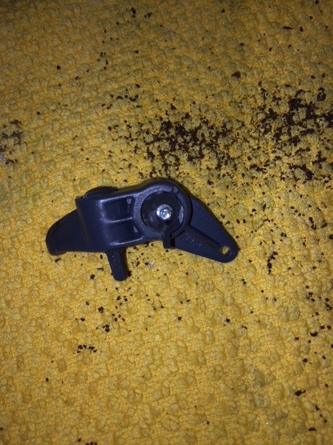

    so, bin gleich nach Feierabend ans Zerlegen gegangen. Schrecklich, was sich da nach 2,5 Jahren und nur 3000 Bezügen alles einnistet. Der Blick unter den oberen Brühkolben ist einfach gruselig. Verstehe gar nicht wie das Kaffeepulver an diese Stellen kommt, und dort vor sich hin schimmelt. Fehlkonstruktion - oder ? Bei meiner alten Maschine gab es so etwas nicht! Und dann der obere Brühkolben an sich - ist das normal, dass sich dort so viel Kaffeepulver ansiedelt ? Letztendlich ist wohl der eigentliche Defekt ein abgebrochenes Teil rechts unter dem Brühkolben am Gehäuse :1f625:

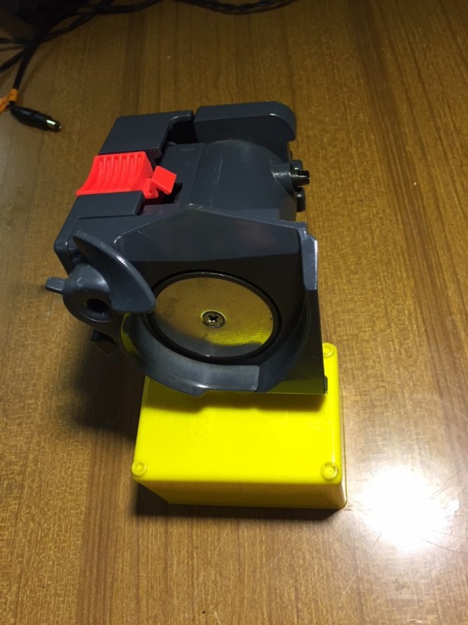

  • Zeig doch mal bitte Fotos von der Brühgruppe und sag wann du diese das letzte mal revidiert hast... - Wenn das Sieb dicht ist, kommt auch nur noch wenig durch, genauso wenn das Cremaventil verstopft ist.

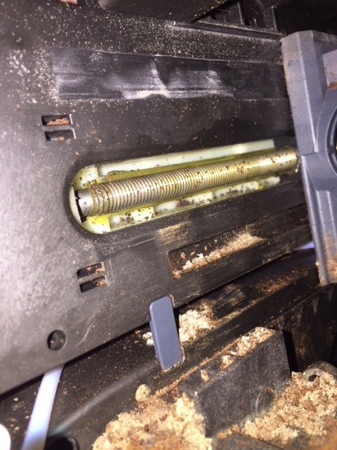

    Soll Bild 3 das abgebrochene Teil sein? Dann zeig doch mal bitte von wo genau es herstammt.

  • Wie bereits geschrieben wurde die Maschine noch nie geöffnet, da sie bis vor kurzem noch Garantie hatte. An die Stellen, wo sich die schimmeligen Reste befinden, kommt man leider auch nicht ran, ohne alles zu zerlegen.
    Das Teil in Bild 3 sieht man auf dem ersten Bild noch - rechts etwa in der Mitte. als ich es berührt hatte, viel es dann komplett ab. Das Gewinde ist aus dem Gehäuse gebrochen.
    Die Brühgruppe wurde regelmäßig gereinigt und sporadisch etwas gefettet.
  • Habe mir die betroffene Gehäusehälfte als Ersatzteil bestellt. Kostet erstaunlicherweise keine 10.-€ :1f642: Das abgebrochene Teil sorgt normalerweise für den Abwurf des Presslings nach dem Brühvorgang. Wollte die Aufnahme des Hebels eigentlich mit einer Schraube, die durch das Gehäuse verschraubt wird, reparieren. Aber bei dem Ersatzteilpreis macht Gebastel keinen Sinn :1f60e: . Ist halt eine Heidenarbeit, das komplette Gerät soweit zu zerlegen, dass das Teil ersetzt werden kann.
