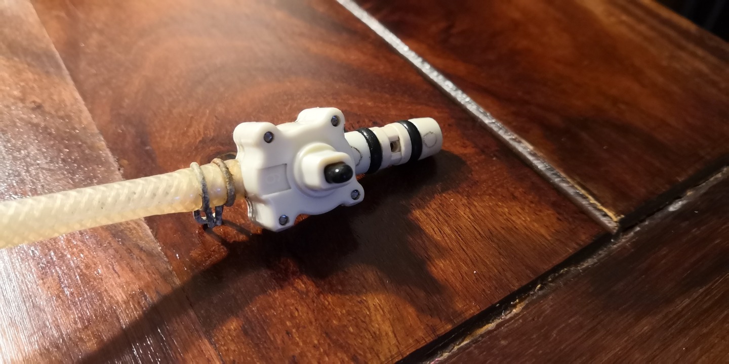

    Ich habe Probleme mit meinem Kaffeeautomaten von Panasonic. Er befördert das Wasser teilweise in die Maschine, den Rest in den Abfallbehälter. Ich habe jetzt begonnen, von der Brühgruppe aus den Fehler zu suchen. Soweit sehen alle Teile i.O. aus. Eingangs der Gruppe befindet sich das Teil lt. Anhang. Sieht für mich wie Rückstoßventil aus. Allerdings schaffe ich es nicht, Luft durch das Teil zu pusten. Es ist also wie "verstopft". Kann es sein, dass es erst bei großen Drücken öffnet? Wer kann mir sagen, wozu das Ding im Wasserkreis drin ist?
    Besten Dank schon mal...
    Gruß, Karsten
