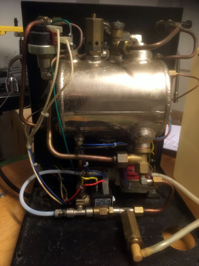

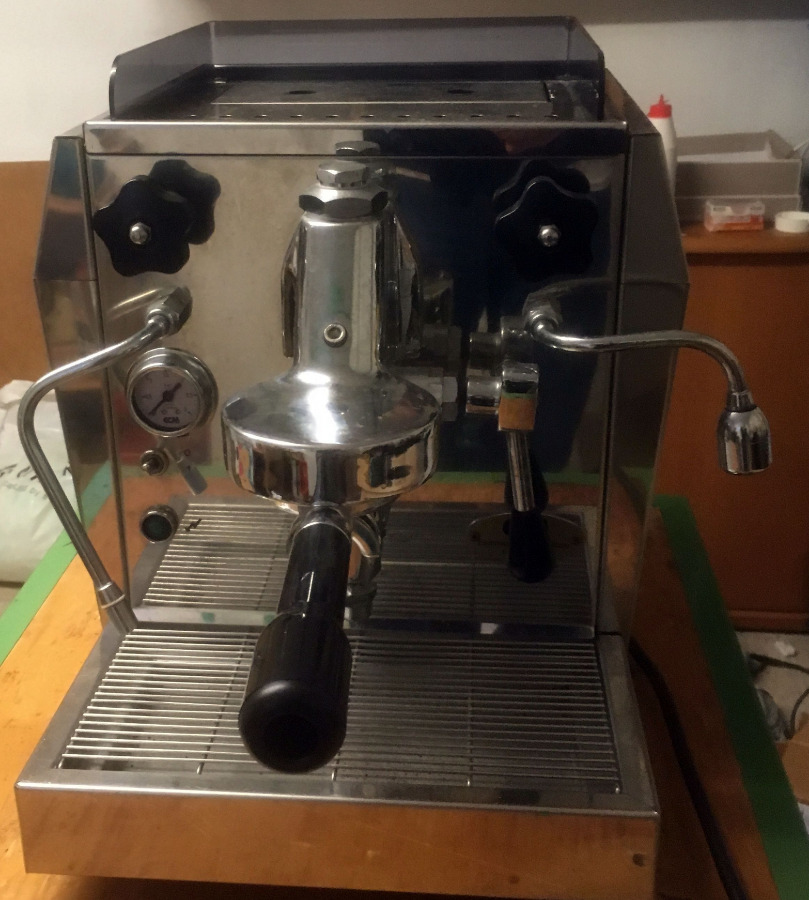

    Hallo Zusammen,
    ich habe seit gestern eine ältere Siebträgermaschine. Beim Einschalten brummt sie, sie saugt kein Wasser an und baut keinen Druck auf.
    Vielleicht kann mir jemand sagen, welcher Typ es ist und ob es möglich ist, eine Ersatzpumpe zu bekommen. Ich bin technisch versiert, kenne mich mit Siebträgermaschinen bis jetzt nicht aus.
    Roland

  • Hallo Freddie60,
    die Maschine müsste eine ECM Technika II sein. Bevor Du eine Pumpe kaufst, kannst Du erstmal versuchen, ob die Alte nicht doch in Ordnung ist. Die Maschine versucht nach dem Einschalten den Kessel zu befüllen (es brummt), nach längerer Standzeit kann es aber sein, dass die Pumpe es nicht alleine schafft Wasser anzusaugen. Um ihr etwas zu helfen, kannst Du den Ansaugschlauch mit einer Spritze befüllen und dann den Schlauch in den gefüllten Wassertank hängen.
    Alternativ, Maschine einschalten und dann mit einer großen Spritze Wasser in den Ansaugschlauch füllen.
  • Super, dass es geklappt hat.
    Die Technika II IST das ältere Modell, erst ab der Technika III gibt es zusätzlich zum Kesselmanometer noch eines für den Brühdrück.
