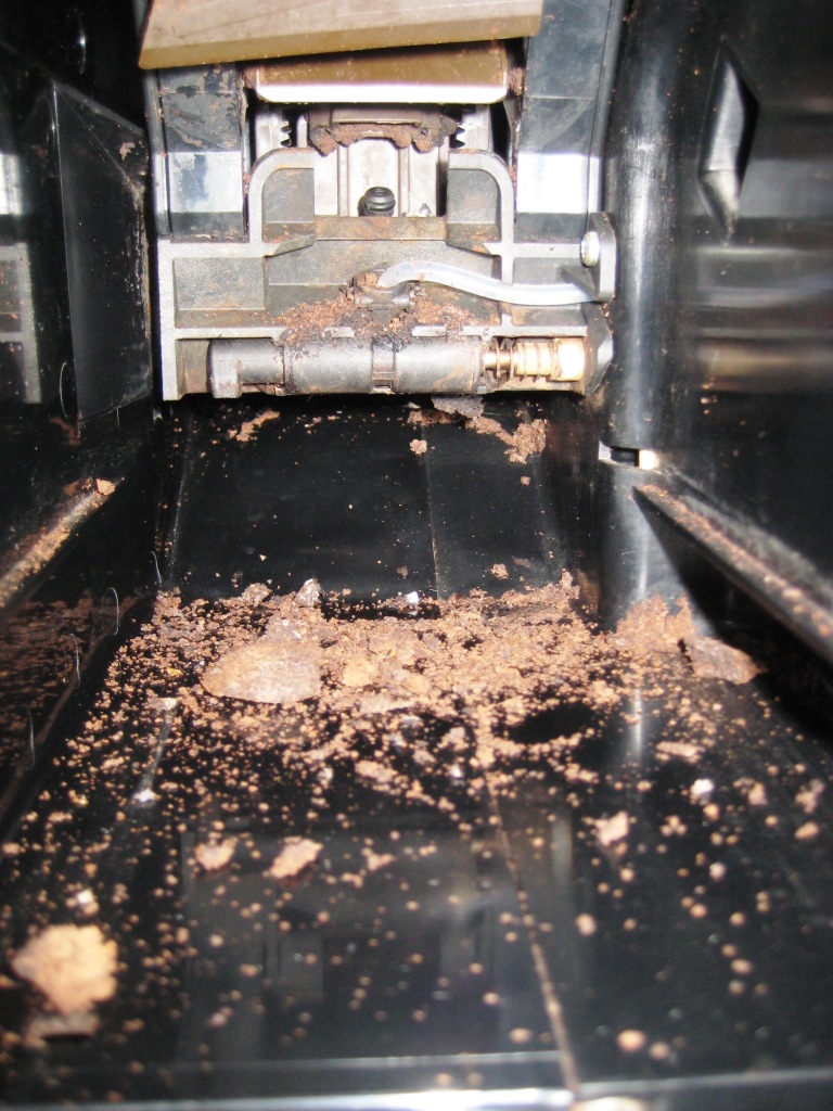

habe hier eine CF 81 bei der die Dichtung an Stutzen des DV innerhalb eines Jahres zum zweiten mal gerissen ist.
Von vorn:
"Maschine ist defekt, es kommt kaum Kaffee, der Rest geht in die Schale."
Also Schale raus und vorsichtiger Griff hinter die Tresterschaufel, das Brühsieb saß völlig zu. Nach der Reinigungsaktion sah die Maschine innen so aus:
Der gesamte Dreck stammt aus dem Bereich des Oberen Kolbens. Da die Maschine einige Zeit nicht benutzt worden war, war alles pulvertrocken und steinhart. Mühle steht auf feinstem Mahlgrad, was ja wohl die Ursache für die Verstopfung war.
Nun gut: Reinungsprogramm und Entkalkung durchgeführt (Maschine stand auf Härtebereich 0!) Vor allem während der Entkalkung war ein sprotzelndes Schnattergräusch zu hören, als das DV gespült wurde.
Brühgruppe ausgebaut und festgestellt, dass obige Dichtung gerissen ist, den Stutzen hatte ich wegen des gleichen Defektes vor a. 1/2 Jahr gewechselt.
Meine Frage: kann die massive Verstopfung am oberen Kolben/Brühsieb dazu führen, dass unten am DV die Dichtung beschädigt wird?
Danke
Helmut
