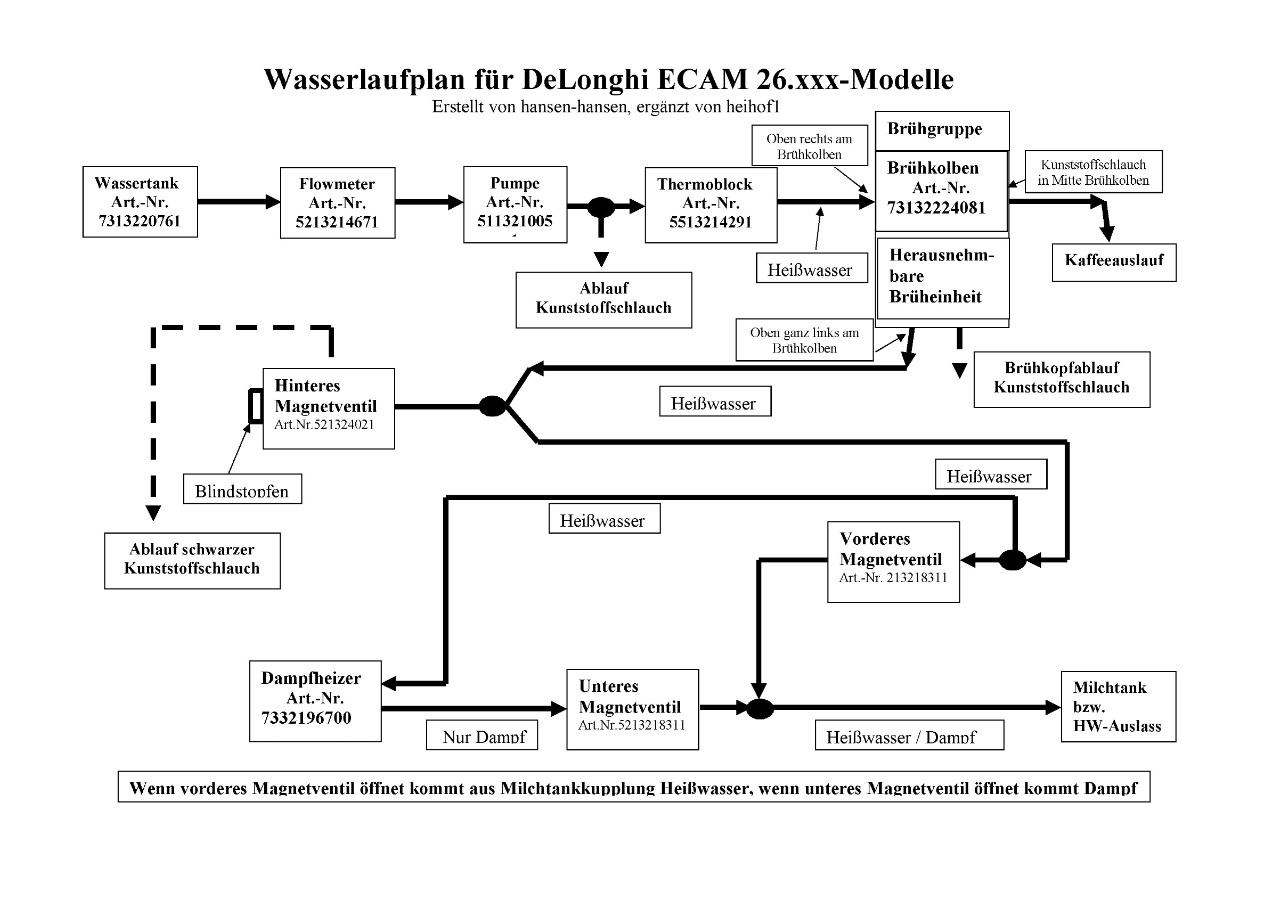

ECAM 26.455 - Wasserlaufplan
  • ECAM 26.455 - Wasserlaufplan
    Hallo Hansen-Hansen,
    vielen Dank, dass Du den Wasserlaufplan erstellt hast, weil er nun für viele eine große Hilfe ist!!
    Habe gelesen, dass Du für Hinweise empfänglich bist und mir daher erlaubt den Plan etwas zu überarbeiten.
    Mit freundlichen Grüßen und einem Dankeschön für Deine Mühe
    heihof1
