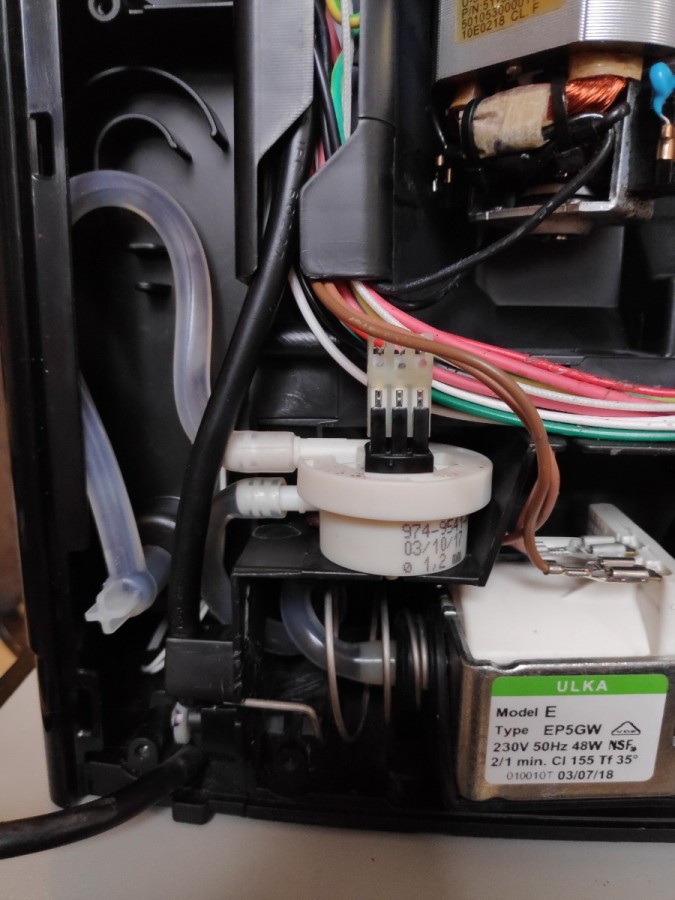

ich habe hier eine ECAM 23.420SB hier und die will nimmer richtig.
Fehler ist, dass zuerst zu wenig Wasser oder auch Kaffee kommt. > ab und zu folgt dann auch Meldung zu fein gemahlen
Nachdem ich mich auf die Suche gemacht habe erstmal Flowmeter und Pumpte getestet.
Dann kam nach und vor dem Flowmeter gar kein Wasser.
Hab den Filter im Wassertank raus und dann kam Wasser.
Nun spült die Maschine wieder gut Wasser nicht nur Tröpfchen, aber er hört ewig nicht zum spülen auf.
Bedeutet er spült mindestens 120-150ml oder mehr in einem Vorgang.
Und auch beim Kaffee kann er die Mengen irgendwie nicht einhalten. Bei Sehr großer Tasse Kaffee macht er ewig viel......
