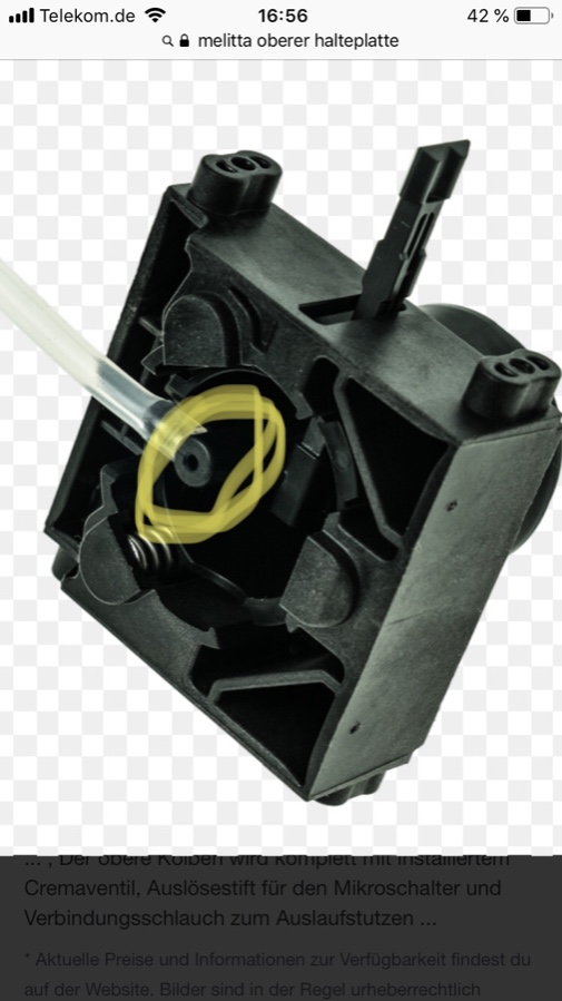

    Hallo. Habe gerade meine Brühgruppe zerlegt weil ich sie komplett Warten wollte. Konn mir jemand sagen ob das Loch auf ist oder dort ein Gumminippel oder sowas drin sitzt? Hätte das Rohr mit einer kleinen Bürste gereinigt.
    Wer kann mir helfen ?
      116,88 kB, 505×899, 631 mal angesehen
    oberhalb des Lochs ist zwischen die zwei Gehäusehälften ein
    Gummipuffer geschoben. Dieser dichtet das Loch ab, wenn der
    Brühkolben gegen den Federdruck nach oben gedrückt wird.
