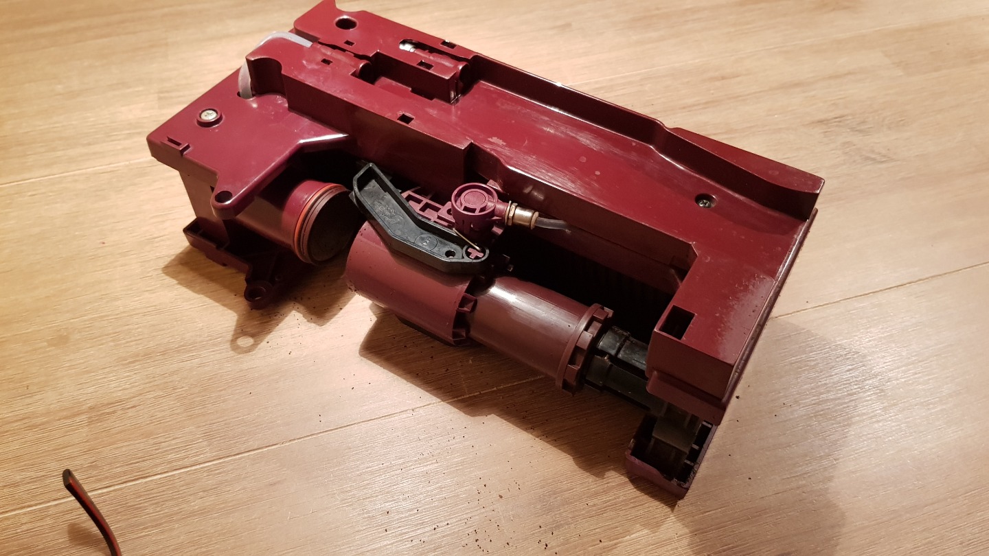

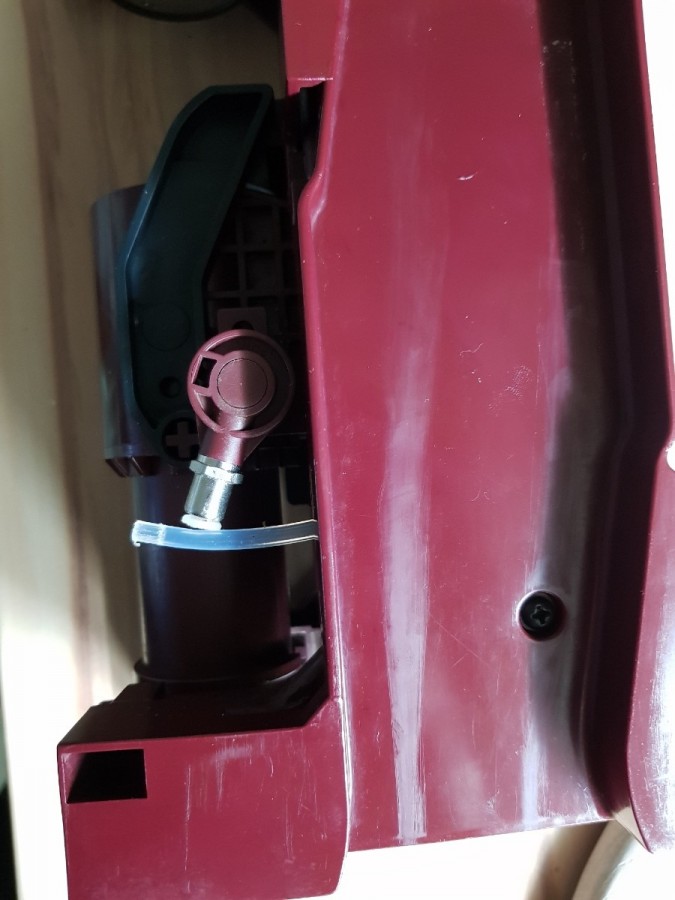

  • Google kaputt Sir?
      92,6 kB, 506×900, 130 mal angesehen
      297,72 kB, 1.440×810, 138 mal angesehen
    Gruss Ingo ;)

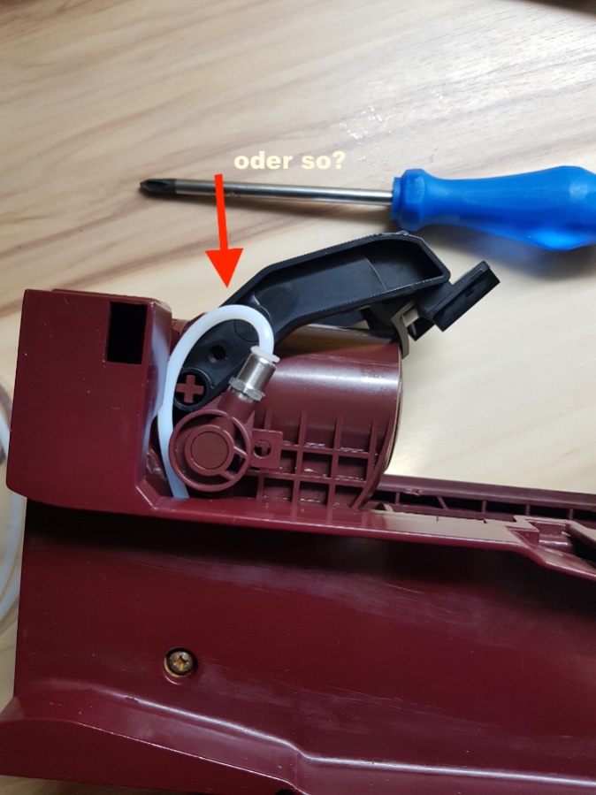

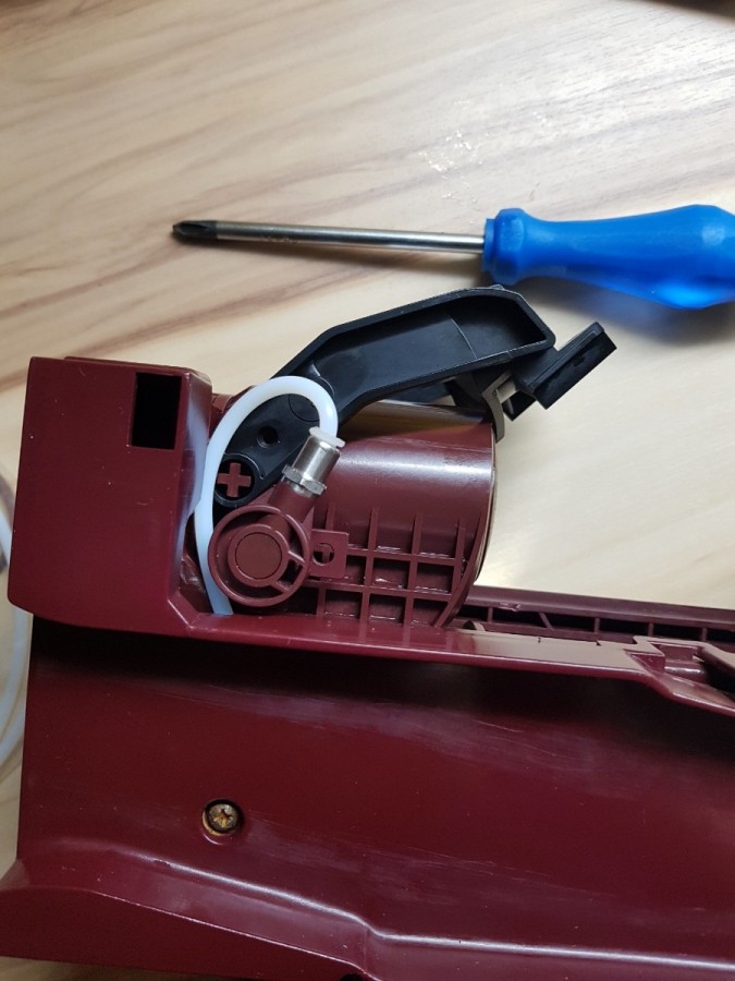

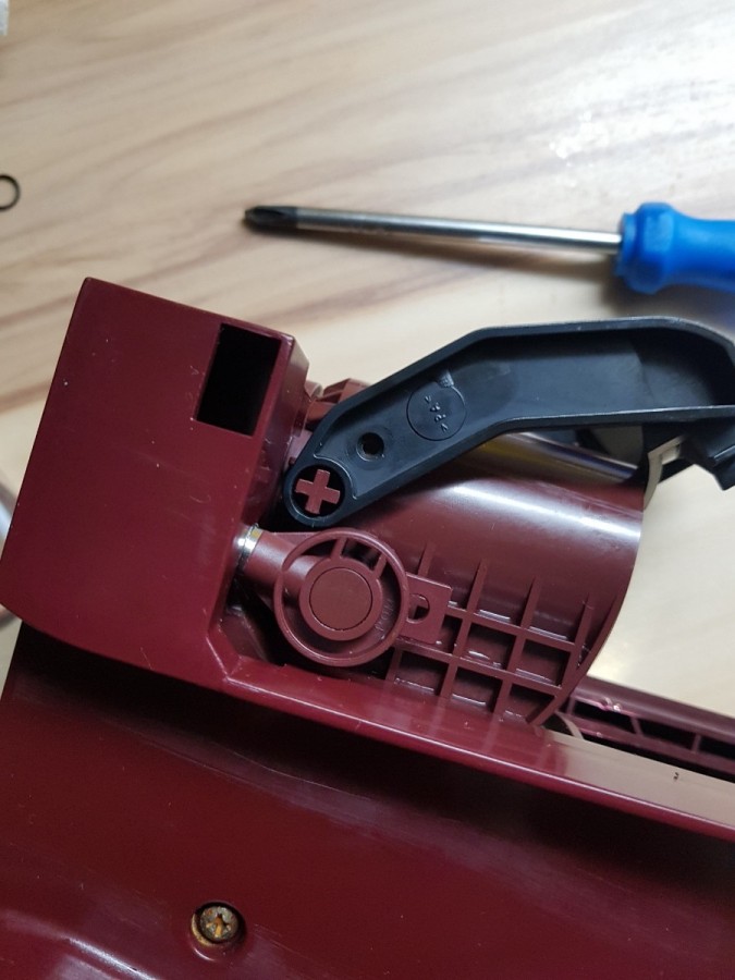

  • Nein Sir, Google nicht kaputt. ( :1f609: Hoffe ich zumindest) Aber ich wüßte jetzt nicht auf Anhieb, wonach ich suchen sollte.
    Dein Bild zeigt die Brühkammer in halb-oben Position. Ich meinte aber, wie sollte es aussehen, wenn sie ganz unten ist? Ich nehme doch an, das die Kammer im Betrieb auch ganz nach unten fährt. Muss der Schlauch nebst Verschraubung in der Aussparung verschwinden? Oder ist meiner praktisch zu lang, so das er gebogen wird?
  • Dein Schlauch ist viel zu lang und zeigt in die falsche Richtung
    Das ändern auch diese Bilder nicht :1f602:

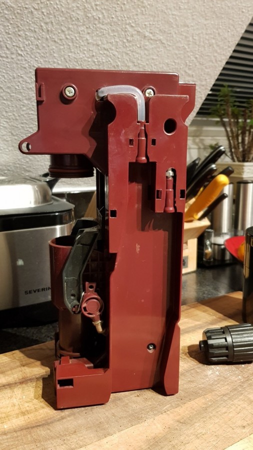

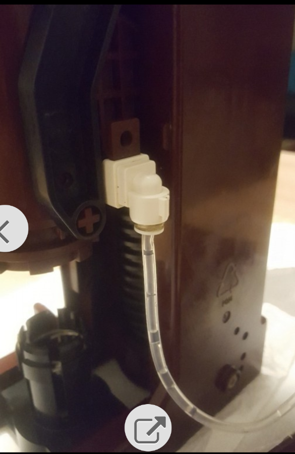

      83,99 kB, 506×900, 163 mal angesehen
      112,72 kB, 506×900, 161 mal angesehen
    Gruss Ingo ;)
    Dieser Beitrag wurde bereits 1 mal editiert, zuletzt von 'Ingo ()
  • Falsche Richtung = zu lang.
    Wenn du den Kolben von ganz unten nach ganz oben fährst, siehst du doch die Position (Winkelanschluß) und ich sehe da jetzt keinen Unterschied, ob die Gruppe nun ganz unten oder mittig verfahren ist.
    Deshalb wunderte es mich etwas, was dir da was unklar war, meine ersten Bilder zeigten es nicht anders :1f609:
    Gruss Ingo ;)
  • Ich weiß, was du meinst. Aber der Schlauch ist ziemlich starr und hat (und sollte) logischerweise Spiel haben. Hab ihn auch so in der BG verlegt, wie es vorher war. Und bevor ich ihn wieder soweit zu kurz schneide, das er in der oberen Position abreisst, liess ich ihn lang. Kaffee kam ja trotzdem. :1f609: Aber nun habe ich ihn Stück für Stück nochmal gekürzt. Jetzt sieht es so aus wie bei dir. Danke!
