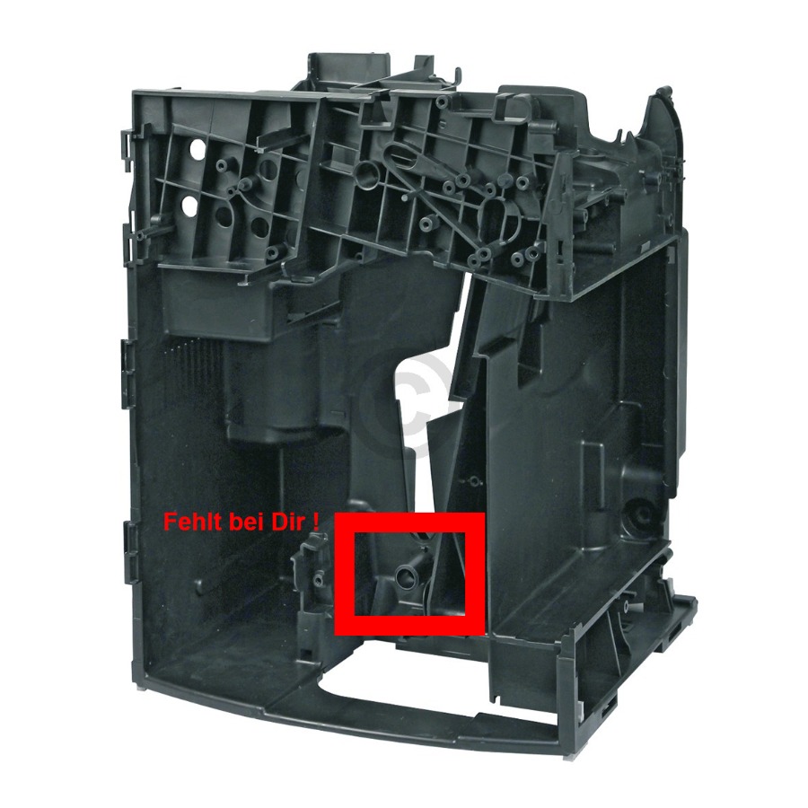

ich habe zu erst den Thermoblock ausgetauscht, Nach diesem Vorgang habe ich die Maschine erneut eingeschaltet. Die Brühgruppe bewegte sich dann nach oben und nach unten und zeigte dann den Fehler "Brühgruppe einsetzen" an. Die Brühgruppe fährt nach oben aber nicht bis zum Mikroschalter vom Thermoblock. Sie fährt nur ein bischen hoch und fährt wieder runter, danach zeigt die Maschine wieder Brühgruppe einsetzen an. Ich habe den Test modus gemacht. Das Getriebe läuft ganz normal (siehe Video). Dann nach habe ich ein Reset ausgelöst aber trotzdem fährt die Brühgruppe wieder nur ein bischen hoch und fährt wieder runter...
Brühgruppe Video
drive.google.com/file/d/1zMzQA…aMoeRWGDWXn0tMMigElx/view
Test Modus Video
drive.google.com/file/d/1xbLr0…Sx7FE7SJHH0BwvruNtVU/view
Können Sie mir bitte vielleicht sagen woran das liegt.
Vielen Dank.
