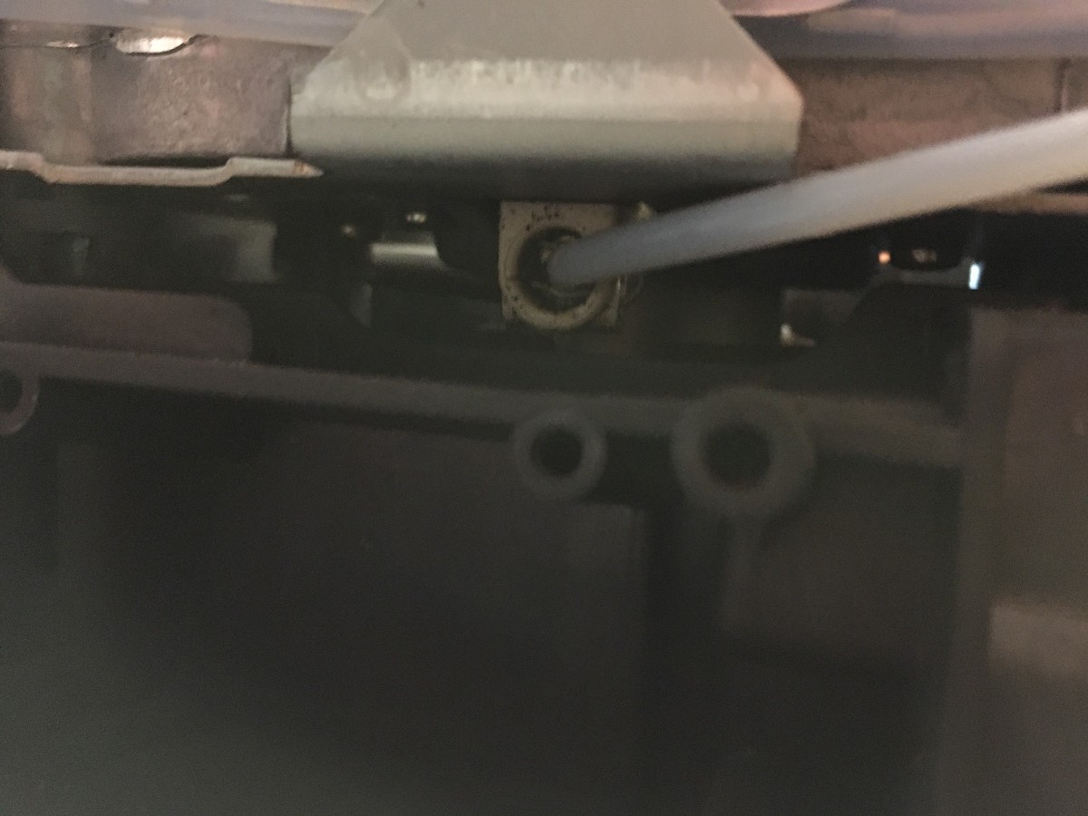

    Ich habe nun auch noch den letzten noch nicht geprüften Anschluß (unter dem Thermoblock) (siehe) Foto losgemacht und auch dort war der Zulauf am Schlauch frei. Nach dem Einschalten der Maschine kam auch sofort Wasser aus dem Thermoblockanschluß gelaufen.
    Seltsamerweise hatte der Heißwasserbezug schon mal geklappt: Siehe gestern 11.11 Uhr:
    Nach Drücken von Heißwassertaste:
    1) Leitung von Pumpe zum Thermoblock = kommt Wasser
    2) Leitung von Dampfthermoblock (verschraubt) zum Magnetventil vorne = nur Tropfen
    3) Leitung von Solenoidventil (siehe Foto) nach entfernen der Leitung
    aus dem Ventil (linker, unterer Anschluß), lief das Heißwasser sofort
    aus der Leitung. (normaler Heißwasserbezug)
    Norbert
