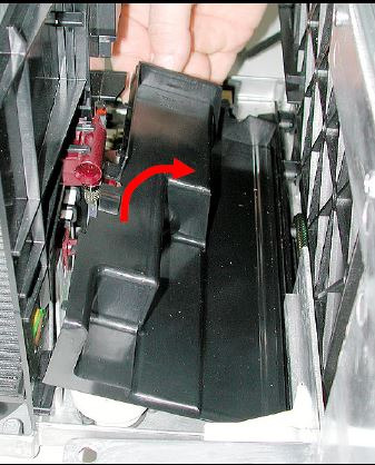

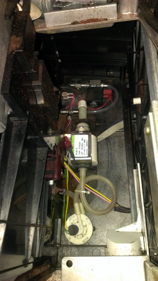

  • Hallo Hein-22,
    nein, das Flowmeter ist nicht unter dem Wassertank. Dort sitz der Trafo.
    Das Flowmeter ist unter der Boden-Abdeckung unter der Brühgruppe.....
    Hier ein Bild mit bereits demontierter Abdeckung.
    Vorsicht beim Raushebeln der Abdeckung von links her mit einem flachen Schraubendreher
    lösen...
    Versuche mal mit einen Spritze o.ä Wasser in das System einzufüllen, entweder über den Tankstempel
    direkt oder in dem Du den Zulaufschlauch zum Flowmeter befüllst.
