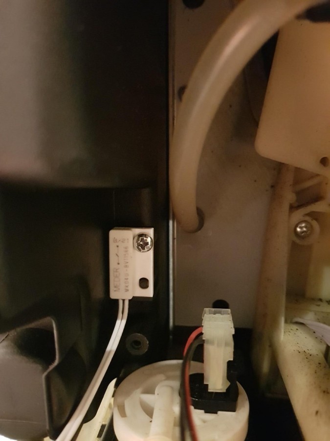

    Das leere Wasser Led leuchtet sofort beim Starten auf.
    Reedschalter wurde erneuert
    Wassertank mit Schwimmer wurde erneuert
    Kontaktstifte auf die Platine gereinigt
    Wenn ich die Reed Switch Kontaktstifte nach dem Start an die Platine mit einander verbinde, funktioniert die Maschine einwandfrei.
    Wenn ich die Verbindung sitzen lass und neu starte, klingt es, als würde heißes Wasser oder Dampf nachgefragt?
    Mit einer Magnet an seite geht das led auch aus.
    Gibt es neben dem Wechseln die Platine eine andere Möglichkeit, die ich mir ansehen kann?
    Danke fur hilfe und Herzliche Grüße
    Rolf
    Den montiert man gerne mal falsch rum. Lade mal ein Bild hoch.
