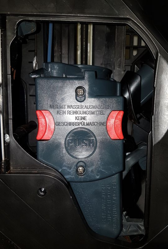

    ich habe die Hebel von Hand zusammengedrückt, die BG herausgenommen und ersteinmal gereinigt und die O-Ringe gefettet.

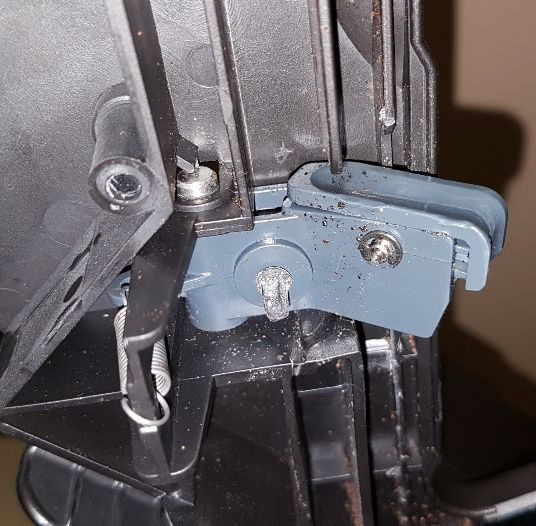

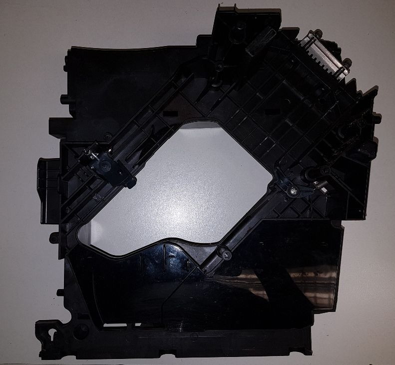

  • vermutlich ist der Hebel auf der Innenseite der Rechten Hälfte der Verkleidung gebrochen.
    Die Seite kannst du günstig neu kaufen.
    Den Mikroschalter findest du unterhalb vom Antrieb, wenn du die linke Verkleidung entfernst.
    Den Mikroschalter kannst du auch für wenig Geld tauschen, wenn dieser defekt ist.
    Wichtig: oben und unten sind unterschiedliche Mikroschalter verbaut.
    Öffner und schließer.

  • Wahnsinn ... bist Du schnell :1f628:
    welchen hebel meinst Du ? der hellgrau mit der Feder ? der scheint dran. weiß aber nicht wie vollständig der ist.

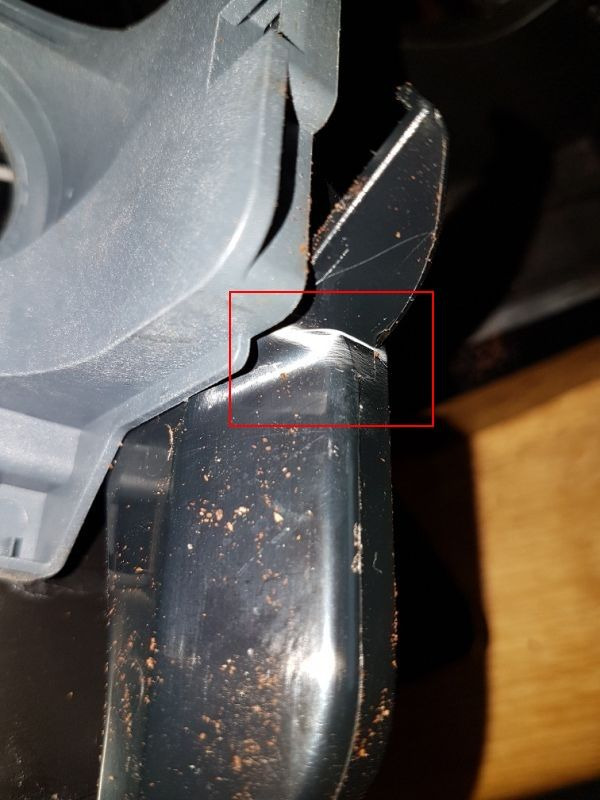

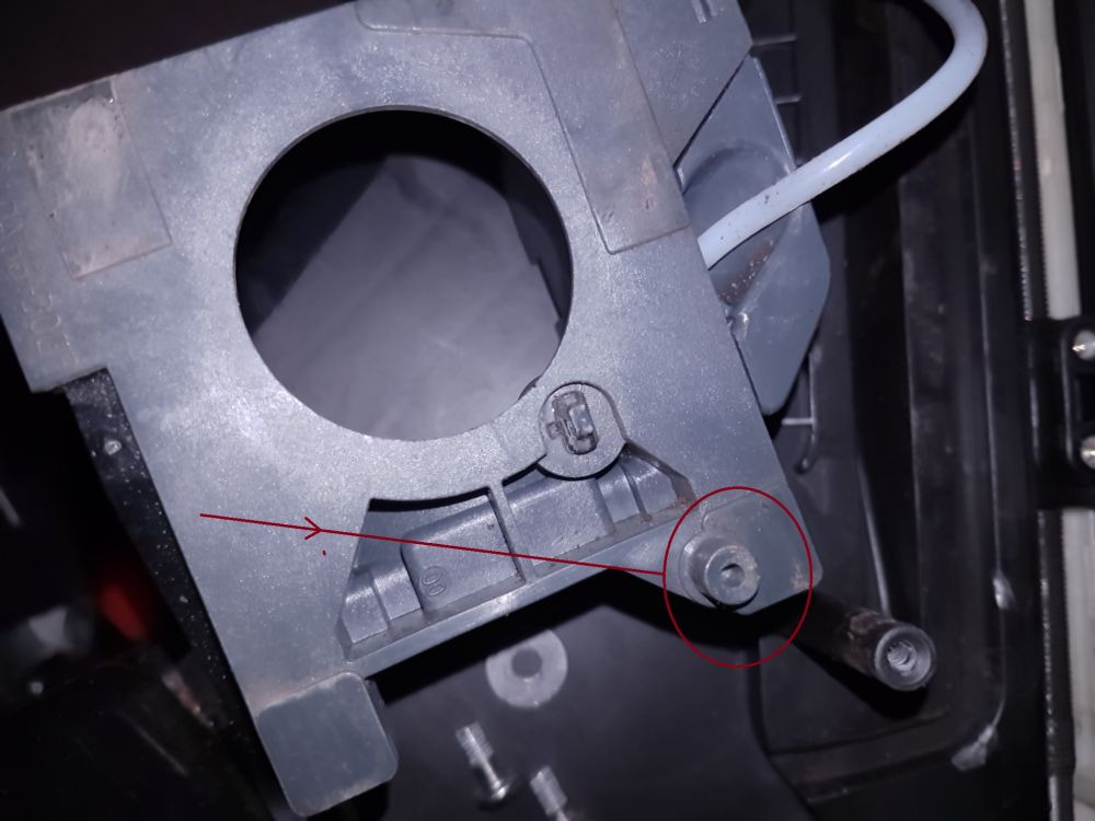

    Ich habe den motor jetzt wieder von hand gedreht, die BG befreit und danach die Aufnahme (den Schlitten ?) der BG mal abgeschraubt und finde dies hier:
    wie passiert denn so etwas ?
    am schlitten selbst gibt es rechts ein schwarzes Plastiktei, welches im Knick weiß ist... wurde also mal überlastet... scheint aber noch recht stabil
    ist diese Maschine noch zu retten ?

  • ECAM: Antrieb und Bewegung von Bruehgruppe --> plastiken Teil defekt
    Hier siehst du von Roland einen Beitrag mit einem Foto, damit du weißt welche Seite ich meinte.
    Das Foto 2 kann ich gerade nicht genau zuordnen. Da sind hier bestimmt einige besser mit den Ecam Modellen im Bilde.
    Ist bei dir noch die Fürhrungsschiene zu sehen, dort wo der Schlitten befestigt wird?
    Ist vielleicht dort diese Schiene abgebrochen und deswegen bekommt der Mikroschalter keinen Kontakt?

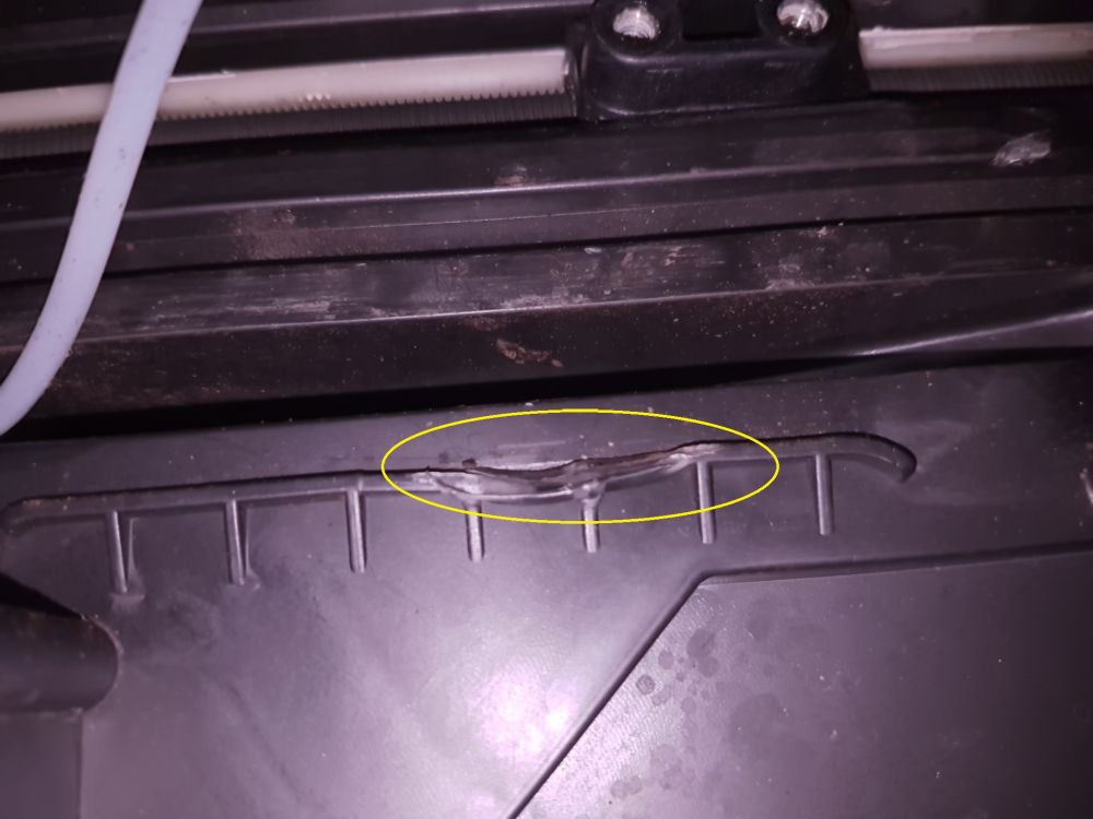

    der Hebel selbst scheint soweit in Ordnung, wenngleich die Umgebung etwas lädiert ist.
    die Brühgruppe bzw. der Schlitten, scheint also nicht sauber geführt und hinterläßßt hier und da Spuren.
    Aber nichts erscheint mir so krass, dass sie daran blockiert.
    (einige intensive Schraubminuten)

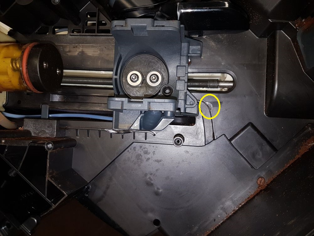

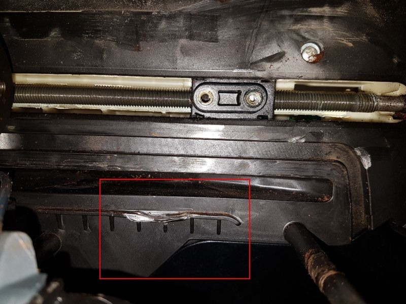

    das schlimmste scheint noch die abgeknickte Führungsschiene (Bild 1 von Beitrag #3)
    wieviel Spiel hat denn das Gleitstück auf der Gewindespindel normalerweise ?
    kann das ausgeschlagen sein ?
    evetuell hat der Schlitten einfach zuviel Luft und kann die Führungen verlassen ?

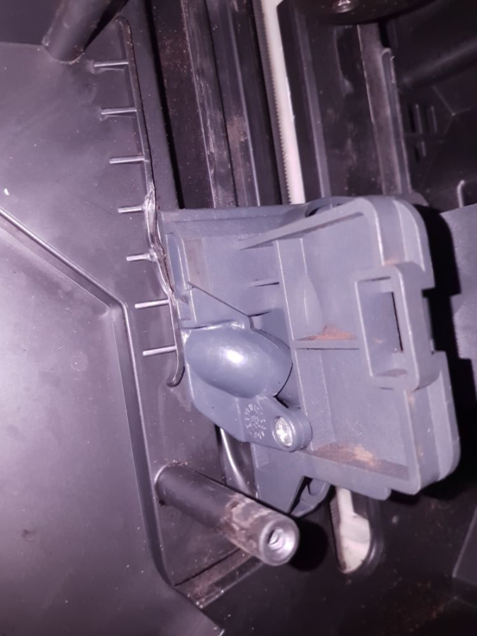

  • Hallo Forum,
    ich habe den Schlitten jetzt wieder an das Gleitstück der Spindel geschraubt.
    ich kann sehr fest wackeln oder ziehen... der Schlitten hat nicht genug Luft um "einfach mal so" aus der Führungsnut zu springen.
    die eigentliche Führung ist ja wohl die Nut paralell zur Spindel (roter Pfeil)
    und nicht die beschädigte Leiste (gelber Kreis) ?
    am rechten gelben Kreis erkennt man, dass der Schlitten einmal aus der Nut gesprungen ist.
    mit normaler Kraft kriege ich den Schlitten aber gar nicht weit genug hochgezogen um das nachzustellen.
    Hat jemand eine Idee wie so ein "Unfall" passieren kann ?
    Kann man die BG denn so falsch einsetzen dass die auf diese Art blockieren kann ?

  • lade36 schrieb:
    Hallo, der Schlitten von Brühgruppe ist defekt.
    Erkennt man auf deinem Bild.
    Müsste normalerweise gerade sein, wirst tauschen müssen.
    Hat im Testmodus beide Microschalter für oben und unten funktioniert bzw. grün geleuchtet?
    der obere Schalter auf jeden Fall, der untere ein paar mal - bis die BG weiterfuhr und wieder blockierte.
    Ich weiß nicht, was Dir am Schlitten aufgefallen ist, ich sehe nur die defekte Leiste am Gehäuse (gelber Kreis).
    Der Schlitten wird ja wohl zum einen von Gleitstück und der Spindel, zum anderen von dem Grauen runden "Stift" geführt. (roter Kreis).
    Ich habe leider keine Idee wie es dazukommt, dass der "Stift" des Schlittens aus der Nut rutscht. Fakt ist - es passiert .
